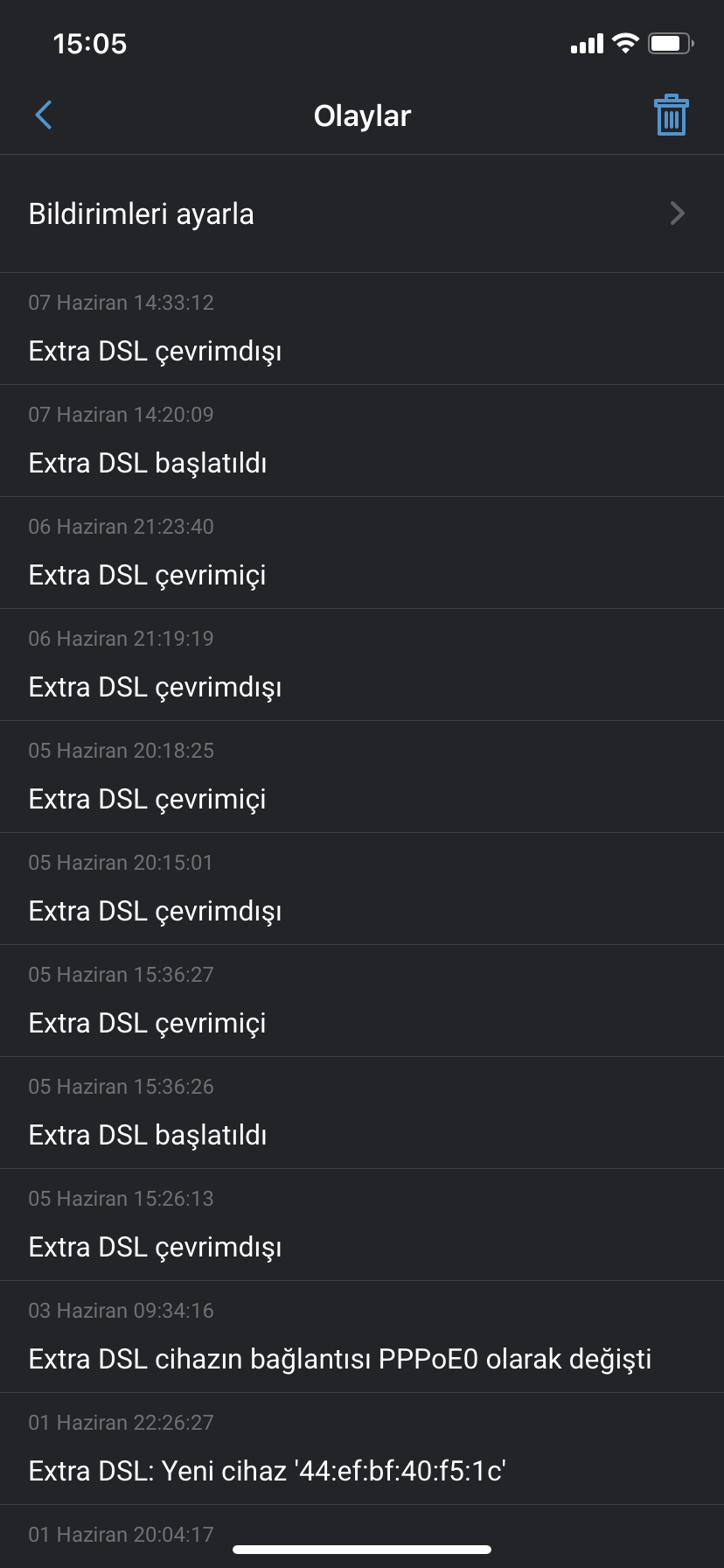

Bir sorum olucak;
Neden baglanti kopup yeniden baglaniyor ? Ayin 5’i ve 6 sinda yani dun ve onceki gun.
35mb hiz alirken, bugun de dahil son 3 gundur hizim 15mb lere dustu. Dogalgaz calismalari var 2 gundur, ondan mi acaba diyorum, emin olamiyorum. Calismalar bittiginde yeniden hiz testi yapicam. Kullandigimiz internet netspeed 35mb vdsl baglantisi.
Neyse benim sorum bu; herkeste ayni sey oluyormu, olmuyorsa bende niye oluyor ? Baglanti kopma degil bu herhalde, bildigin modem kendini acip kapatiyor degil mi?
DSL bağlantın kopuyor yeniden kapanıp açılmıyor muhtemelen doğalgaz çalışmasından kaynaklanıyor olabilir,

Su anda bir calisma yok, ama az once yine aldim uyariyi. Su anda mesela cebrimdisi gorunuyor ama internetim calisiyor. Uygulamaya girip cikiyorum, son olaylara guncelleme gelsin diye ama degisen yok. 14:33 ten beri cevrimdisi yaziyor...
Tanımama menüsünde dsl sayfasının resmini gönderebilir misin? Hat değerlerine bakalım .

Birde yazılımın alpha6 değilse alpha6 yap mutlaka öyle test et.
