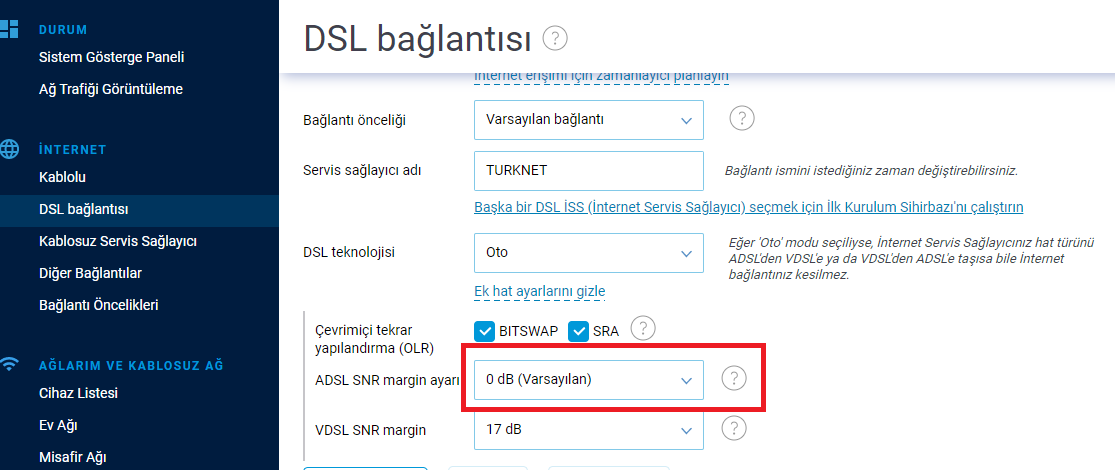

Üstadım bir türlü tenda ac1200'deki hızımı yakalayamıyorum kablolu bağlantıda. Tenda'da 1,7 ve 1,8 ile indirim yaparken keenetic ile 1,2 ile indiriyorum o da maksimum stabil bir hız değil tabi. Ne önerirsiniz ayar ne yapayım?

SNR ayarlarından değişiklik yapma yapıp bağlantı hızını yükseltmeyi denediniz mi?
Bu mesajda bahsedilenler: @Xefion
X
6 yıl (6132 mesaj)
yok hocam nasil yapacagimi bilmiyorum sizin engin bilginize muhtacim o konuda
Bu mesajda bahsedilenler: @micro77
6 yıl (4822 mesaj)
DSL ek ayarlarında ;
ADSL SNR margin ayarı ...
bunu değiştirip deneyebilirsiniz , muhtemelen (-) değerler sizin için uygun olacaktır...

Sinyal değerlerim aşağıdaki şekilde. SNR değerini - değerlere doğru çektim ve böylelikle 75 mbit alabilmekteyim. SNR değerinin varsayılan haliyle aşağı yukarı 60 mbit alabilmekteyim. Sizce 75 mbit ile kullanmaya devam etmeli miyim? Yoksa SNR değerini varsayılana alıp 60 mbit bandına mı düşmeliyim?
SNR değeri 75 mbit
Bağlantı hızı
75712 kbit/s 4093 kbit/s
Gürültü seviyesi
4.0 dB 11.2 dB
Sinyal gücü seviyesi
14.1 dBm 7.9 dBm
Sinyal zayıflaması
7.4 dB 0.1 dB
SNR değeri 60 mbit
Bağlantı hızı
61012 kbit/s 4093 kbit/s
Gürültü seviyesi
7.9 dB 11.2 dB
14.1 dBm 7.9 dBm
Sinyal zayıflaması
7.4 dB 0.1 dB
SNR değeri 47 mbit
Bağlantı hızı
47608 kbit/s 4093 kbit/s
Gürültü seviyesi
12.0 dB 11.2 dB
14.2 dBm 7.9 dBm
Sinyal zayıflaması
7.4 dB 0.1 dB

merhaba , bir faydam oldu ise ne mutlu
kopma olmadığı sürece 75Mbps de kullanabilirsiniz...
kopma ve benzeri sorunlar yaşadığınızda deneme yanılma yöntemi ile en stabil hızı bulabilirsiniz.

ustadim hangi eksi degerde 75mbit aliyorsunuz?
Bu mesajda bahsedilenler: @Cicihost
6 yıl (548 mesaj)
4db olarak ayarladığımda 75 mbit alıyorum. Standartı 8 db olarak ayarlı modemde. Benim hesabıma göre her db farkı %5 kadar hız etkisi yaratıyor.
X
6 yıl (6132 mesaj)
yani size optimumu -4db de veriyor.
6 yıl (548 mesaj)
Optimumdan ziyade maksimumu -4db de veriyor. Ama bir kesinti yaşamıyorum bu haliyle.
