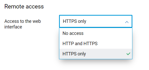

-Web: added remote access configuration for extenders

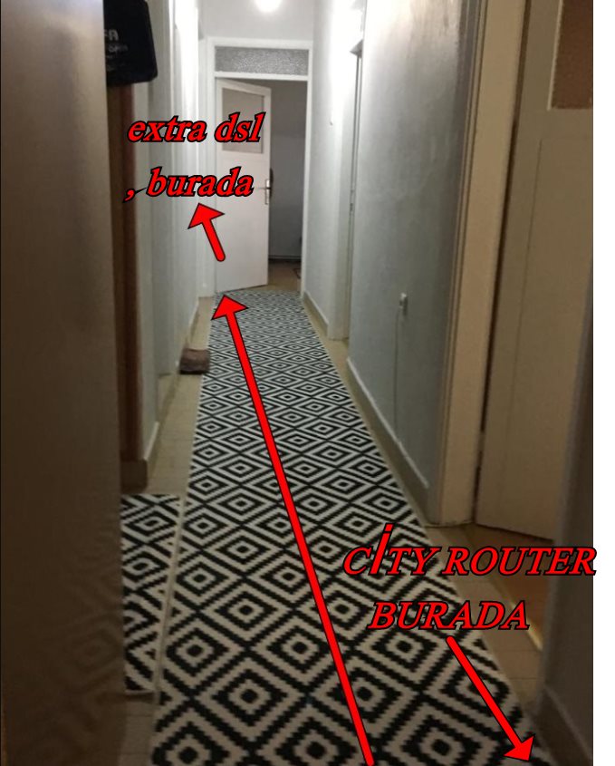

aynen bizde çekmiyor diyenlerde art niyet yoksa beceriksiz diyelim o zaman
ya arkadaş ne derdim varda buraya full çekmese çekiyor deyip yazıp yalan atayım? keenetech ne babamın şirketi ne de bunu yazınca bedava modem veriyor bırakın bu işleri ana modem başka markaysa sorun çıkabilir bu kadar basit
alt resimde ana modem extra dsl küçük ok ile gösterdiğim soldaki odada ve girişte sağda duvar rafında duruyor. city router olan resim başlangıcındaki yazdığım yerde mutfakta ve arkada balkonda 7 metre geride seki divan var orada da full 5g ve 2.4 g ayrıca ana modemin yanındaki odada full diğer odalarda zaten full daha ne diyeyim bilemedim

Bu mesajda bahsedilenler: @yally34

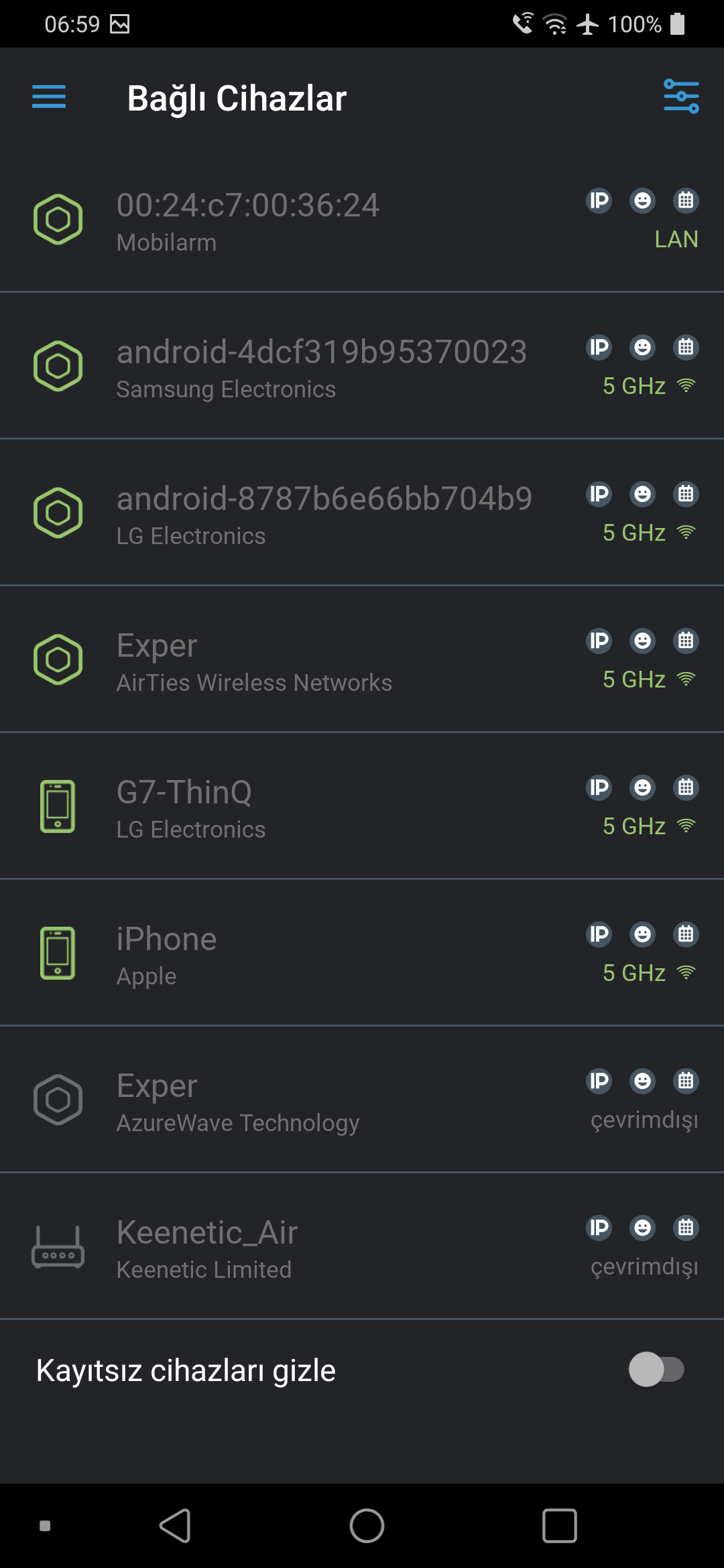

Keenetic air deneyimlerimi anlatmak istiyorum. Bir cihaz bu kadar mı fark eder. Öncelikle çok zor kurduğumu belirtmek isterim. Bu cihazda en önemli husus modem ağının şifresinin keenetic air ile birebir aynı olması. Harf bile fark etmemeli. 5 ghz ı öncelikli olarak seçtim. Bir de kurulumu yapamayanlar için bilgi vermek istiyorum. Cihazı c moduna alın genişletici olarak kullanmak için arkasında a b c d yazan yer var. Vowifi de çalışıyor. Herhangi bir problem yok. Aşağıda test verilerini gönderiyorum. Arkadaşların da dediği gibi 0 ya da 1 diş çeken yerde full ya da fulla yakın çekiyor. Anten konumlarının hepsini dik yaptım. Çok gerekli bir cihazmış. Önerenlere teşekkür ederim.
