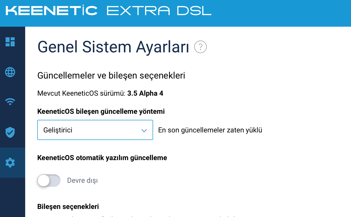

Geliştirici yazılımda geldi bu özellik, 3.5 Alpha 4 ü yüklersen oluyor. Modem menüsünde yönetimden sistem ayarlarından yazılım tarafında geliştirici seçiyorsun çıkıyor.
Geliştirici son yazılımı 2-3 gündür test ediyorum sorun görmedim çok ihtiyaçsa yükleyebilirsin yada kararlı sürüm çıktığında yüklersin. 3.4. serisi tam test edilmiş kararlı sürümlerde SNR 0 alma yoktu. sorun çıkarsa tekrar 3.4 lü önerilen sürüme dönersin. vs

Teşekkürler yükledim snr 2 düşürdüm kopma vs olmadı şuana kadar bu arada görmediğim hızı gördüm ttnet:)

Alpha 4 kullanıyorum herhangi bir sorun ile karşılaşmadım kullanabilirsin.

3.5 sersinde çok güzel yenilikler var, Alpha 4 de cihazların 2,4 mü 5 mi yada iki frekansla mı çalışacağına menüden karar verebiliyorsun, ayrı ayrı SSID verip cihazlarla uğraşma yok
