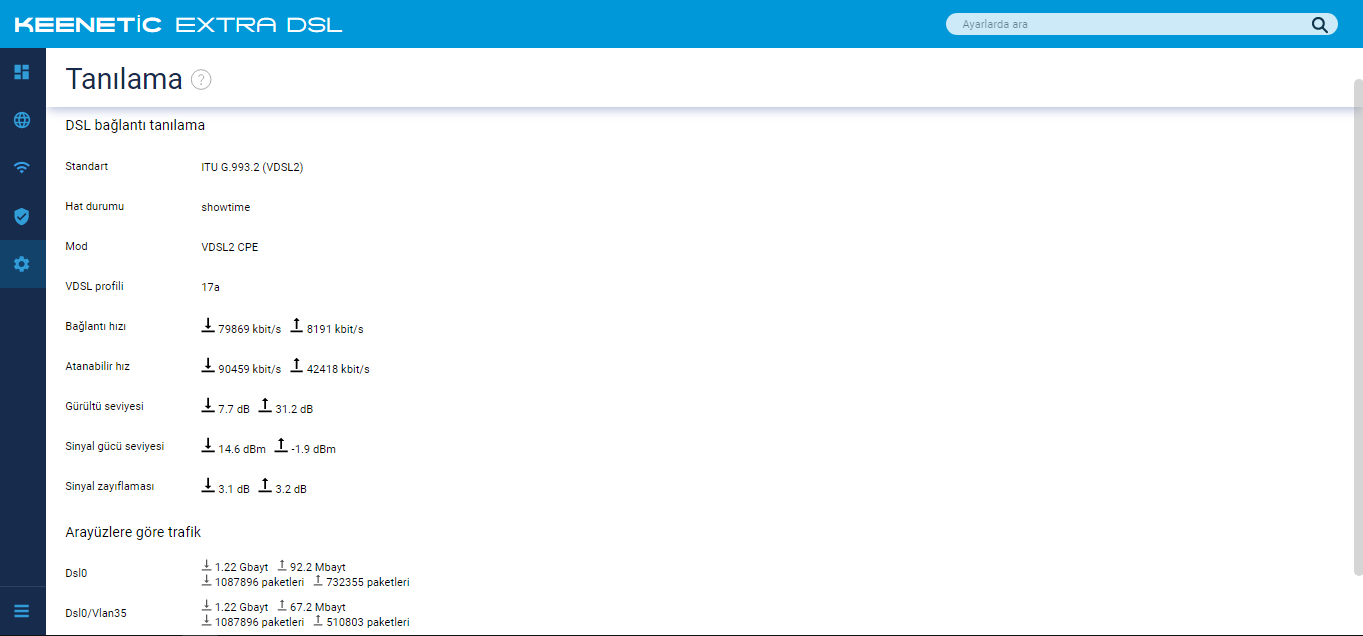

Sinyal zayıflaması biraz sıkıntı gibi. Yine de emin olmak için Tanılama bölümünde günlüğü göstere girip failed ( kırmızı yazıyla ) olanları atabilir misin?

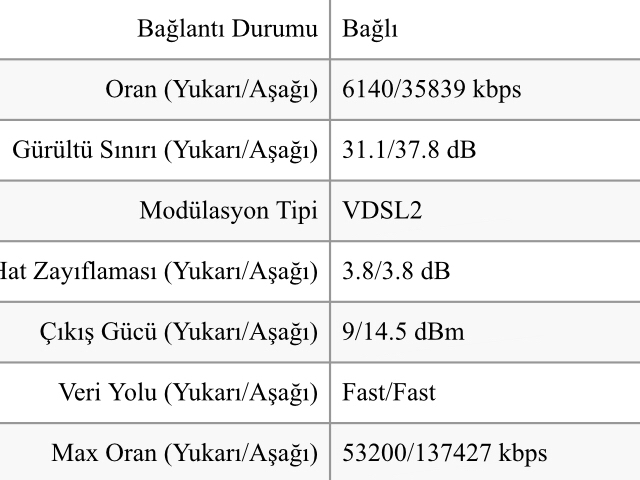

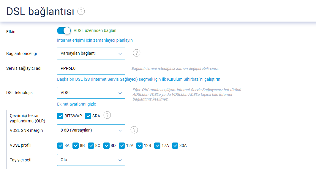

Merhaba, mevcut modemimdeki hat değerlerim bu şekilde. Mevcut modemim de ara sıra Ping yükselmeleri yaşıyorum Speedtest’te 30-45ms arası bir ping değeri çıkıyor. Ping değerleri benim işim için çok önemli bir şey. Sizce extra dsl modelini alırsam performans konusunda bir sorun yaşar mıyım?
Üstat modem kaliteli ama burada hat sağlığın, internet sağlıyıcın vs de önemli. Kimse sana iyi yada kötü olur diye garanti veremez. Yalnız hat değerlerin çok çok iyi böylesini ilk defa gördüm santral binanın altında sanırım :)
Bu mesajda bahsedilenler: @flat_kil
Yok hocam ya bu da yemedi yinede sağol
Bu mesajda bahsedilenler: @micro77
Tabiki biliyorum ancak şöyle demek istedim aslında. 2 farklı modem denedim birinde ping değerlerim 20-35 arası oluyor, bu modemde 25-45 arası oluyor. Denediğim 2 modemde basit ISS modemleri zaten. Gördüğünüz gibi hat değerleri gayet sağlıklı daha ne olsun çok şükür santral hemen evin önünde 😂😂

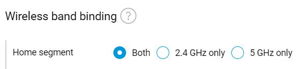

Release 3.5 Alpha 4:
USB: increased descriptor read tolerance for storage devices
USB: fixed "3G/4G QMI" compatibility with E392 modems
Wi-Fi: fixed WPS operation for WPA2+WPA3 PSK security
Web: fixed host schedule retention after denying access to the internet
Web: fixed tooltip formatting for VPN connections
Web: fixed "undefined" in the Wi-Fi system extender status
Web: fixed traffic-shape settings for unregistered devices
Web: fixed DHCP pool calculation for newly created segments
Web: fixed NAT configuration saving for segments

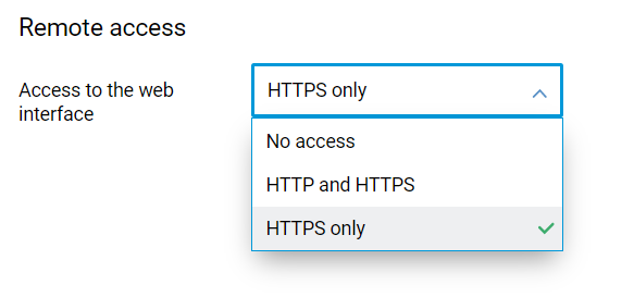

Web: added remote access configuration for extenders
Web: added wireless band binding for registered devices
Yukarıdaki ayar ile 2.4GHz ve 5GHz bandı aynı kullanıyorsanız cihazlar listesinden istenilen cihaza bant önceliği verilebiliyor artık.
1 hafta önce istediğim özellikti bu ve bunu da getirdiler. Keenetic'e aşık olmamak mümkün değil.

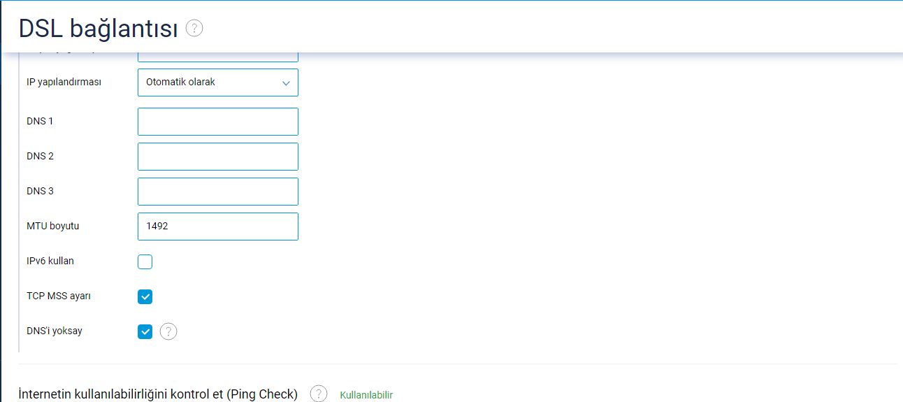

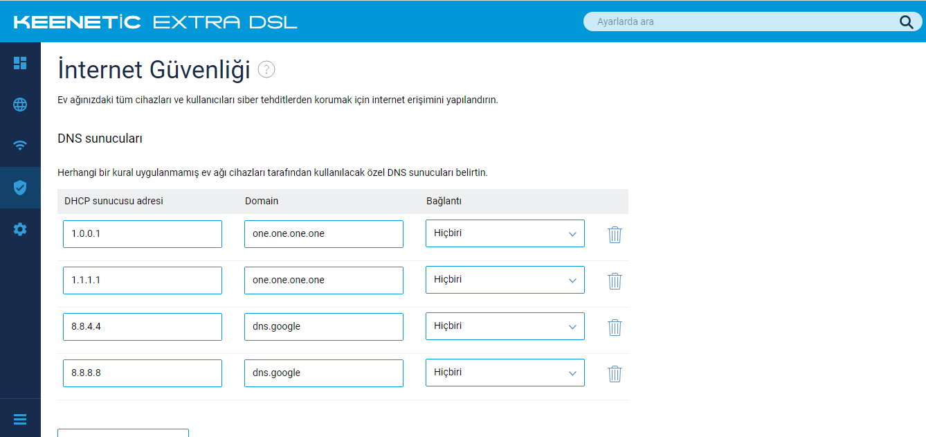

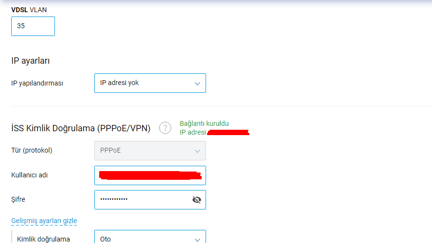

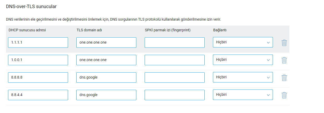

Merhaba modemi alalı 2 hafta oldu ayarlarını yaptım millenicom 75mbit paket kullanıyorum intelli qos u kurup 75000 kbps hız girdim görseli de ekliyorum. Evdekiler netflix tarzı veya facebook tarzı yerlere girdiğinde ping aşırı yükseliyor. Bunu modemdeki ayarları değiştirerek düzeltebilmemin yolu var mıdır? Millenicom dan teknik ekip istedim fakat gelen giden olmadı. Port değişikliği yapacaklardı türktelekomdan ekip gelecekti fakat bir işlem olmadı 2 haftadır. Bana yardımcı olabilecek var mı acaba? Aşağıdaki görselleri incelediğinizde hata yaptığım bir yer var mı?
< Resime gitmek için tıklayın >< Resime gitmek için tıklayın >< Resime gitmek için tıklayın >< Resime gitmek için tıklayın >< Resime gitmek için tıklayın >< Resime gitmek için tıklayın >< Resime gitmek için tıklayın >
MTU boyutu hakkında mail atacaktınız bilgi geldi mi hocam?

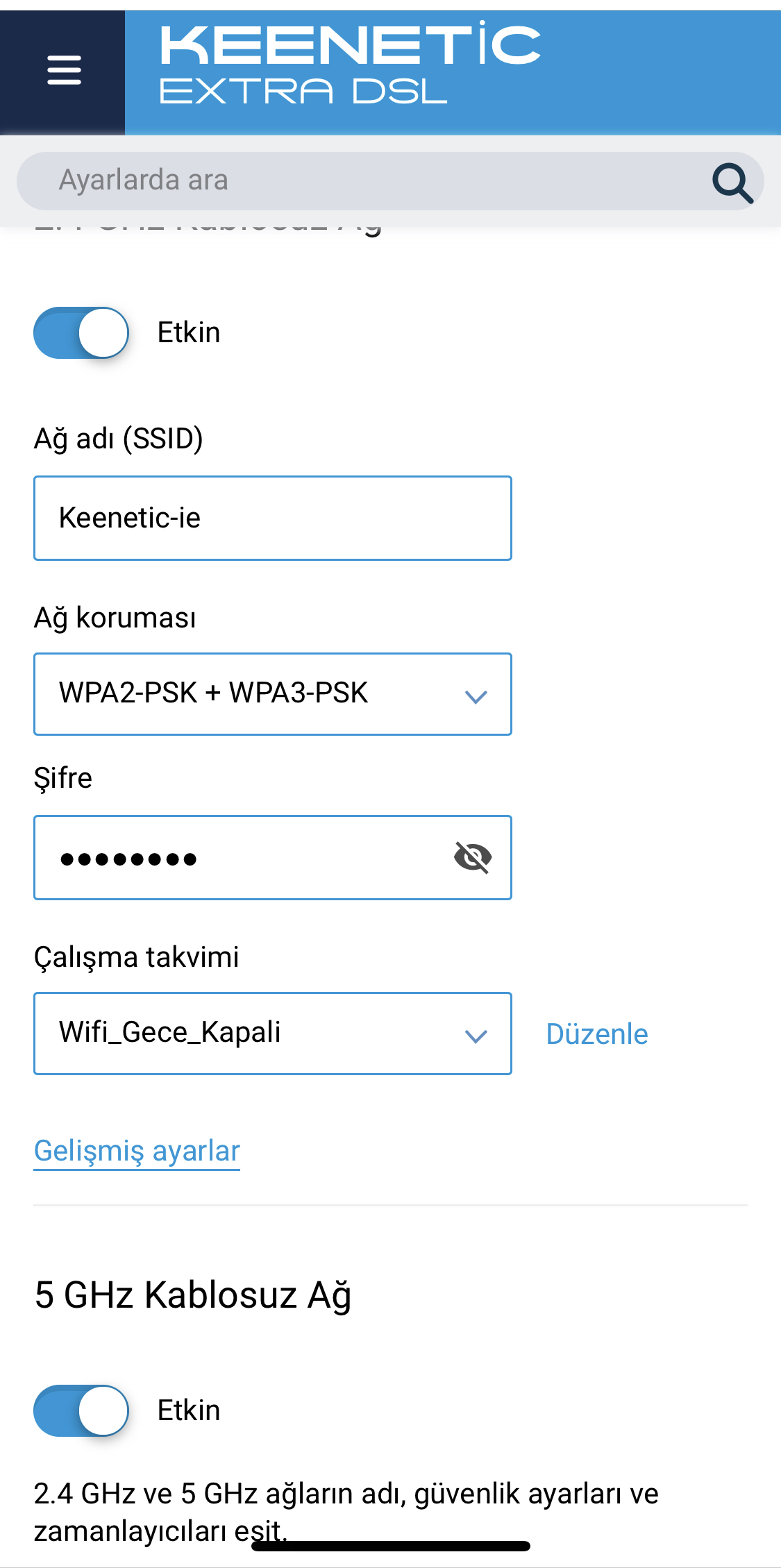

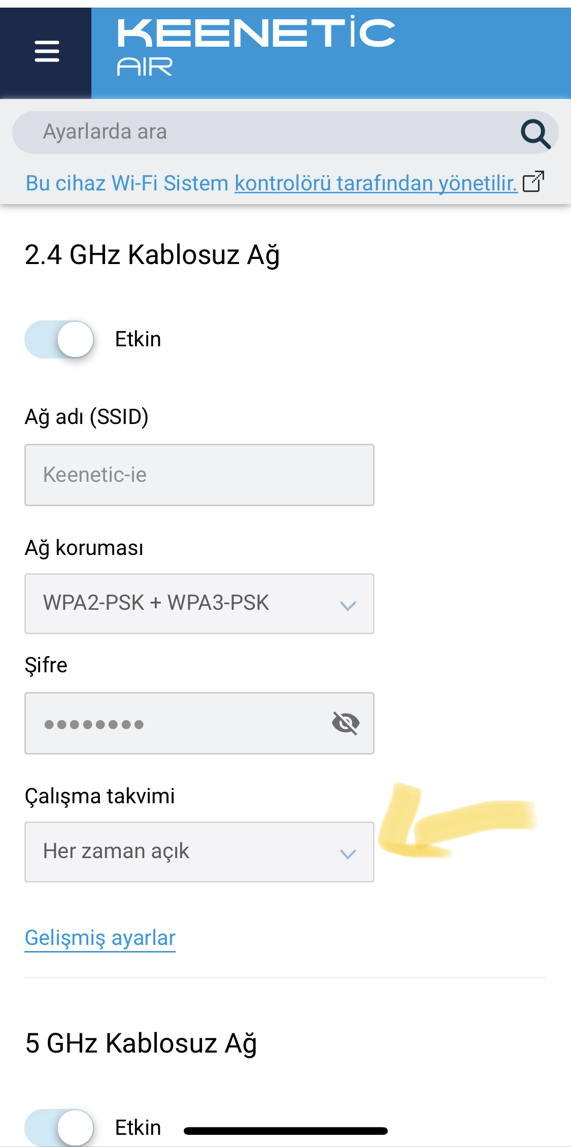

Arkadaşlar merhaba, böyle bir sorunla karşılaştınız mı diye sormak istedim, sorun bende mi diye sormak istedim, ExtraDSL ve Air kullanıyorum, Mesh, ExtraDSL de Wi-Fi açık/kapalı olduğu saat ayarladım, Air de o bölüm değişmiyor, yani ayarladığım ayar orada gözükmüyor, kontrol ExtraDSL de olduğu içim web arayüzünden müdahalede edilmiyor, mobil uygulamadan edilebiliyor ama oda bir açık galiba, benim bildiğim hangi ayarı uygularsak Airde de o olmalı değil mi, mesela güvenliği Wpa2 vs değiştiğimde onu değiştiriyor Air, bu çalışma saatini değiştirmedi. Ayrıca güncelleme yapmıştım ExtraDSL de Air bekledim otomatik yapmadı, manuel yaptım sonra. Reset attım ikisine de yine aynı çalışma saati ikisinde de farklı gösteriyor. Keenetic reset at önce dedi sonra tekrar ulaş dedi unutmazsam yarın arayacağım.
