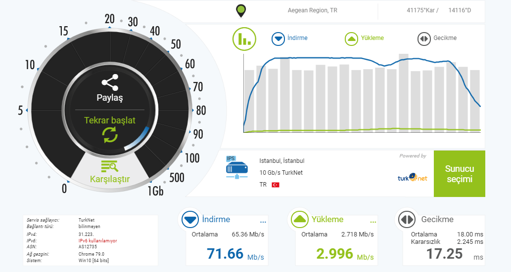

SNR değerleri zayıf olan ve kopma yaşayanlar için bir çözüm üretilmiş .
Şimdilik beta yazılımda (3.3.7 ) ve komut satırında geçerli.
VDSL bağlantı için ;
interface Dsl0 vdsl snr-margin {4..30}
ADSL bağlantı için ;
interface Dsl0 adsl snr-margin-offset {-10..10}
Örnekler ;
modeme telnet ile bağlanıp , mesela SNR değerini 20 yapalım ;
interface Dsl0 vdsl snr-margin 20
normal değerler ;
SNR 20 yapılınca olan değerler ;
gördüğünüz gibi SNR değeri 20 oldu , bu arada bağlantı hız da bağlantıyı daha stabil yapmak 75Mbps'den 66Mbps'e düştü .
SNR 30 yapınca ise hız 32 Mbps'e düştü ;
size uygun, stabil çalıştıran SNR değerini deneme yanılma yöntemi ile bulabilirsiniz...
< Bu mesaj bu kişi tarafından değiştirildi micro77 -- 3 Şubat 2020; 12:57:43 >
