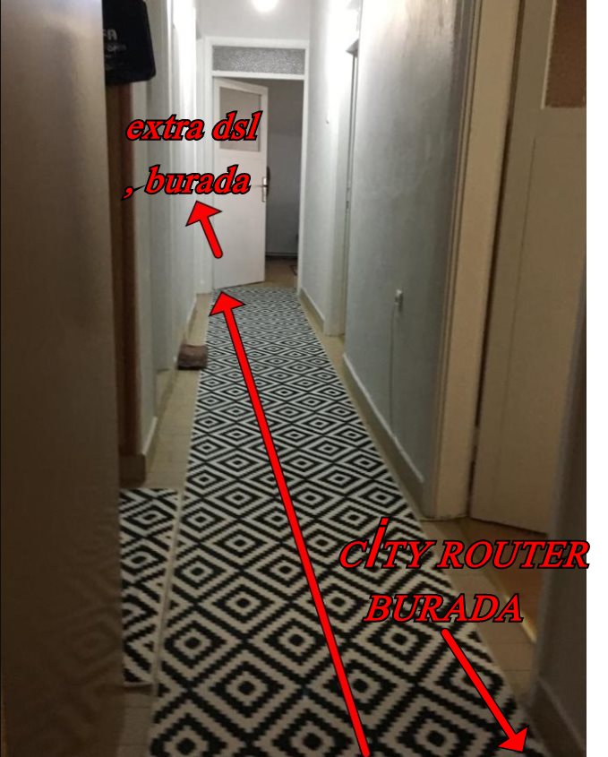

yanlış anlamadıysam Modemim extra dsl, dedin? öyleyse air yada city de olur kablosuz mesh ile bağlarsın güzel olur benim Modemim extra dsl ve City Router modelini aldım mesh ile bağladım ev 125 m2 her yerde 5g dahil full çekiyor memnunum geçiş kopması yaşamadım çünkü 2.4g ve 5g yi ayırdım ben ayırmasan da kopma olacağını sanmam

valla air daha güçlüdür tabi anten farkı var ama bana city yettiği için gerek duymadım cityi aldım 216 tl görünce. Tabi 2 cihaz arasında çekim gücü farkı var mı hiç araştırmadım ama air genelde dublexs evlerde tercih ediliyor gibi tek dairede gerekli mi tartışılır resim de gösterdiğim mesafelere koydum bana yetti. istersen başka yorumları da bekle
