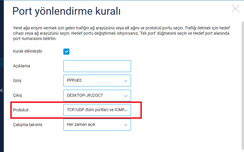

bu şekilde yapılan port yönlendirme DMZ olarak denendi mi ?
