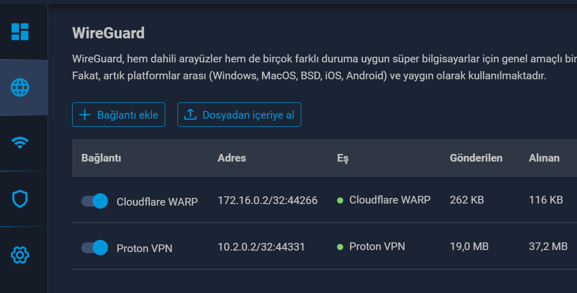

Tabi. Madde madde yazayım yaptıklarımı. Tekrar hatırlatmak isterim ki OS 5 ve üstü gerekiyor. 5 versiyonu ile geldi DNS route.
1-Önce "Diğer Bağlantılar" kısmından istediğiniz bir VPN bağlantısını cihazınıza kurunuz. Bağlantı sağlandıktan sonra her zaman burası ON durumda kalsın. Bir daha burası ile işimiz yok.
2- "Bağlantı Politikaları" menüsünden yeni bir politika oluşturun yarattığınız her VPN bağlantısı için. Bunun içine VPN bağlantısını en üstte taşıyıp tick'leyin.
3- "Ağ Kuralları" menüsünün altından "Routing" seçin. Açılan sayfada 2 ile işaretlediğim DNS tabanlı yollar menüsünü izleyin. 3 ile işaretlediğim yerden VPN üzerinden route etmek istediğiniz web sitesinin domain isimlerini yazın. Kaydederek dosyaya isim verin. 4 ile işaretlediğim yerde gösterdiğim gibi oluşturduğunuz her VPN bağlantısı için ayrı liste hazırlayın.
4- Yine aynı sayfada aşağıda bulunan "Yönlendirme Kuralları" menüsünden oluşturduğunuz listeyi ve kullanmak istediğiniz bağlantı politikasını girin.
Bu mesajda bahsedilenler: @gps.navigation

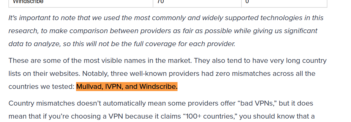

Konunun üzerine @mertcangokgoz paylaşmış. Denk geldi.
Should You Trust Your VPN Location? | IPinfo.io
Bu mesajda bahsedilenler: @mertcangokgoz

Teşekkürler... Kontrol ettim aynısını yapmışım ama çalışmıyor. Sonra fark ettim ki Zapret aktifken çalışmıyor. Bu sorunu daha önce @tayaydin yaşamıştı ancak onun betiğe göre tekrar yüklediğim halde çalışmıyor çıkış Zapret açıkken. İlginç :(
Bu mesajda bahsedilenler: @tayaydin , @radyohead

Çok ilginç. O zaman kimseye güvenmemek gerekiyor. Ama yazıya göre sadece bu 3 firma taahhüt ettiklerini yapıyor. Mullvad, IVPN ve Windscribe. Yani gerçekten o ülkede sunucuları var. Ama bu seferde aklıma bu yazının ne kadar güvenilir olduğu geliyor. Reklam olabilir mi? Ama yine de bu ihtimali hiç düşünmemiştim. Uyanmış olduk sayende.
Bu mesajda bahsedilenler: @ru.celebi
