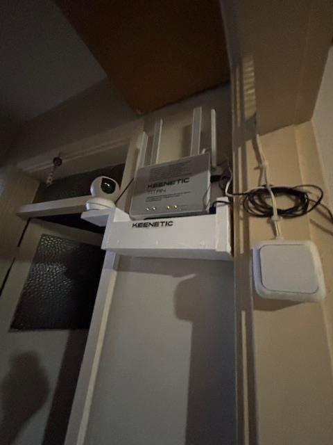

Evet beyler duvar daha iyi dendi mutfaktaki mesh titana duvara ev yapıp balkonuna hdd yi koyup yanına da gözcü koydum ve markayı da balkonun ön duvarına bastım titan zaten evin reisi merkezde
< Bu mesaj bu kişi tarafından değiştirildi mito1172 -- 17 Ekim 2025; 5:1:34 >
