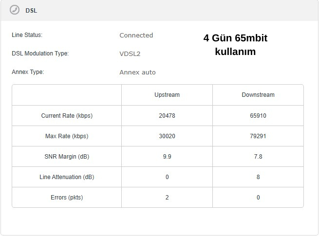

Merhabalar hocam derdinizi anlatamazsınız size daha ilginç bir durum göstereyim. Yaklaşık 10 aydır kapımızın önünde bulunan yeni Tip-25 kabinet koydular bu zamana kadar 80-85 mbit arası internet alıyordum. Son 2 ay durum bu zaten dıştakı ankastreden telekomun direk evime tek kablo geliyor. MH bile işin işinde çıkamadı. Yani anlayacağını 4 gün 65mbit 3 gün 80mbit kullanıyorum.

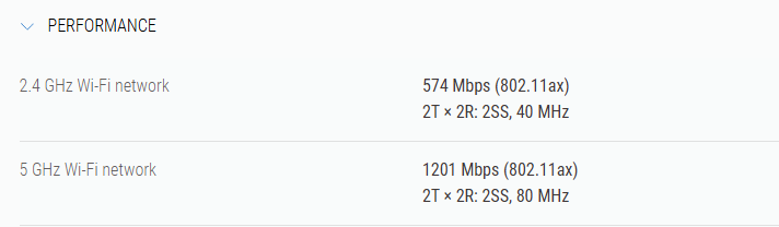

Gigagiber ile KN-3810 kullanıyorum.
Açıkçası ne yaptıysam modemin wifi performansı beni tatmin etmedi gigafiber ile.
Alabildiğim maksimum hızlar bu şekilde;
bu hızları da modemin dibinde alabiliyorum. (cihaz iphone 14 pro)
Modemden uzaklaştığımda araya bir duvar girdiğinde görebildiğim hızlar ortalama 400Mbps civarı.
Kablosuz ayarlar kısmındaki tüm varyasyonları denedim.
Ürünün sayfasında 5Ghz kablosuz 1201Mbps hızları verebildiği yazıyor.
Modemin dibindeyken çok rahat 900Mbps'leri görmem gerekmez mi bu değerlere göre?
KN-3810 ile kablosuz da daha yüksek hızlar göreniniz var mı? Neyi yanlış yapıyor olabilirim diyeceğim de dediğim gibi neredeyse tüm ayarları denedim. Sonucu değiştiremedim. Gene de varsa bir öneriniz alırım.

Kablolu test yaptığınızda hız ne çıkıyor diye kontrol ettiniz mi? Sorun yalnızca kablosuz da ise kanal ayarını sabitlemeyi ve değiştirmeyi deneyebilirsiniz.
Aslında Teorik olarak vaad edilen wifi hızının %70 civarında kullanılır. 700-750Mbit anormal bir değer de değil diyebiliriz.
İstemci listesinde hız testi yaptığınız cihaz, router'a hangi hızda, bağlı kontrol ettiniz mi?
Openspeedtest server kurarak gerçek ağ hızınızı ölçebilirsiniz. Böylece ağ hızında mı kayıp var, internet testinde mi onu da görmüş olursunuz.
