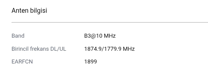

@emrebegen ile özelden konuşurken bana gönderdiği anten bilgileri görseli, içinde Hopper 4G+ deneme isteği yarattı, görselselde çift band gördüğümde birden aydınlanma yaşadım. LTE modemlerde Çift band olduğunu bilmiyordum ve bence eksik hatta hatalı pazarlama yöntemi. Altı çizilerek anlatılması gereken en önemli değişiklik ve özellik çünkü bu bir LTE modem ve en büyük artısı bu, hatta 4G(+) hanesi bu yüzden artı 👍
Hele elime bir geçsin bakalım bu fark normal hayatın akışında da artı mı göreceğiz.
Runner 4G de durum şöyle

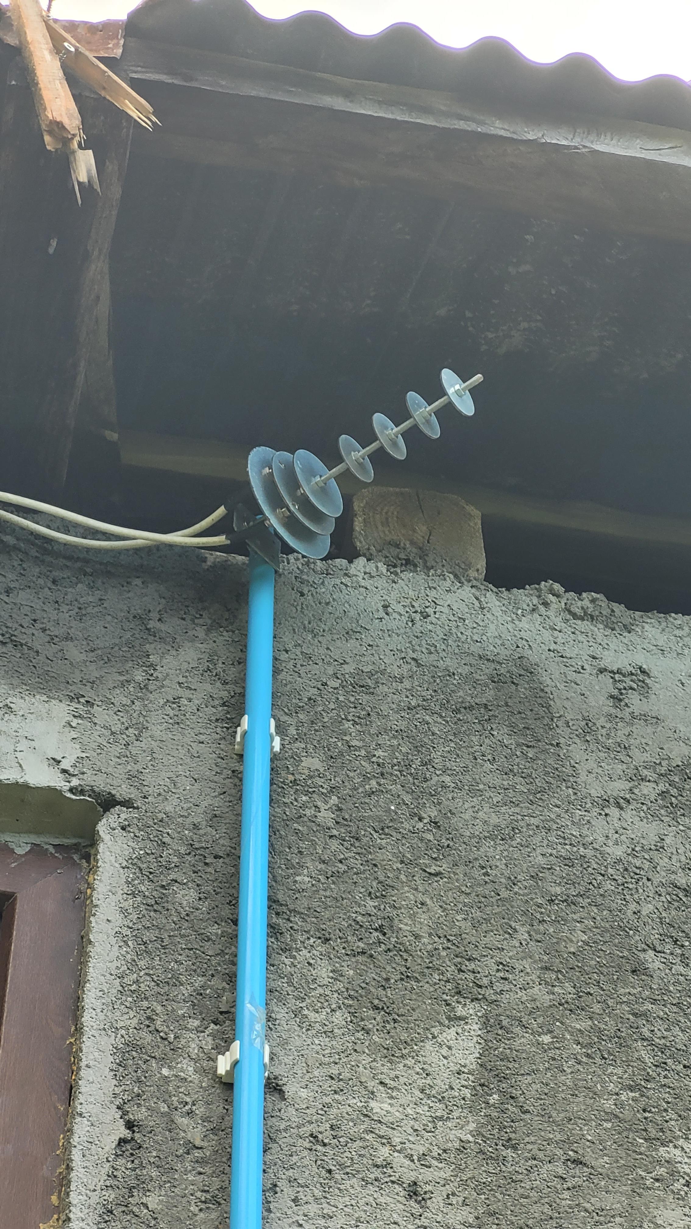

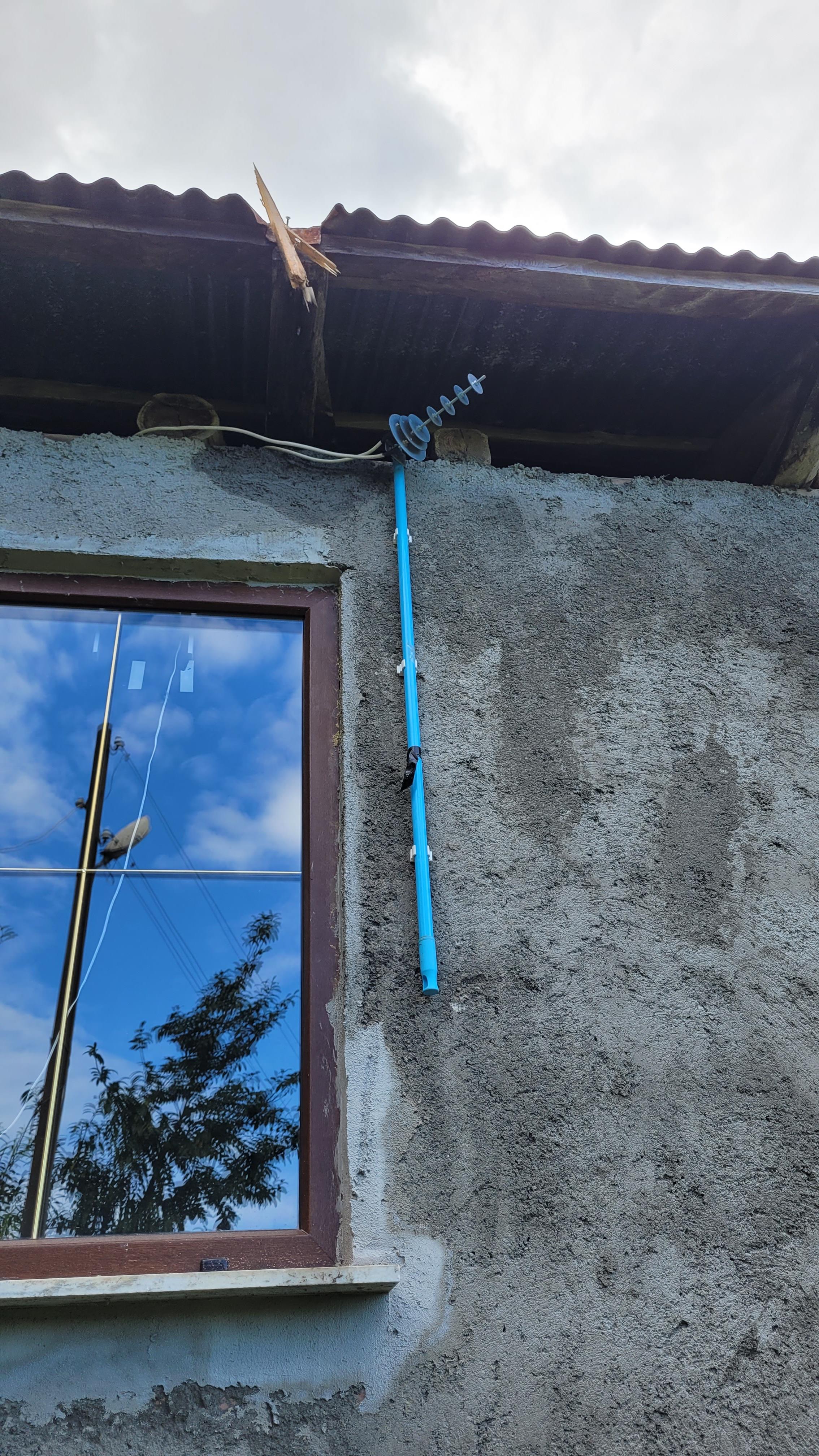

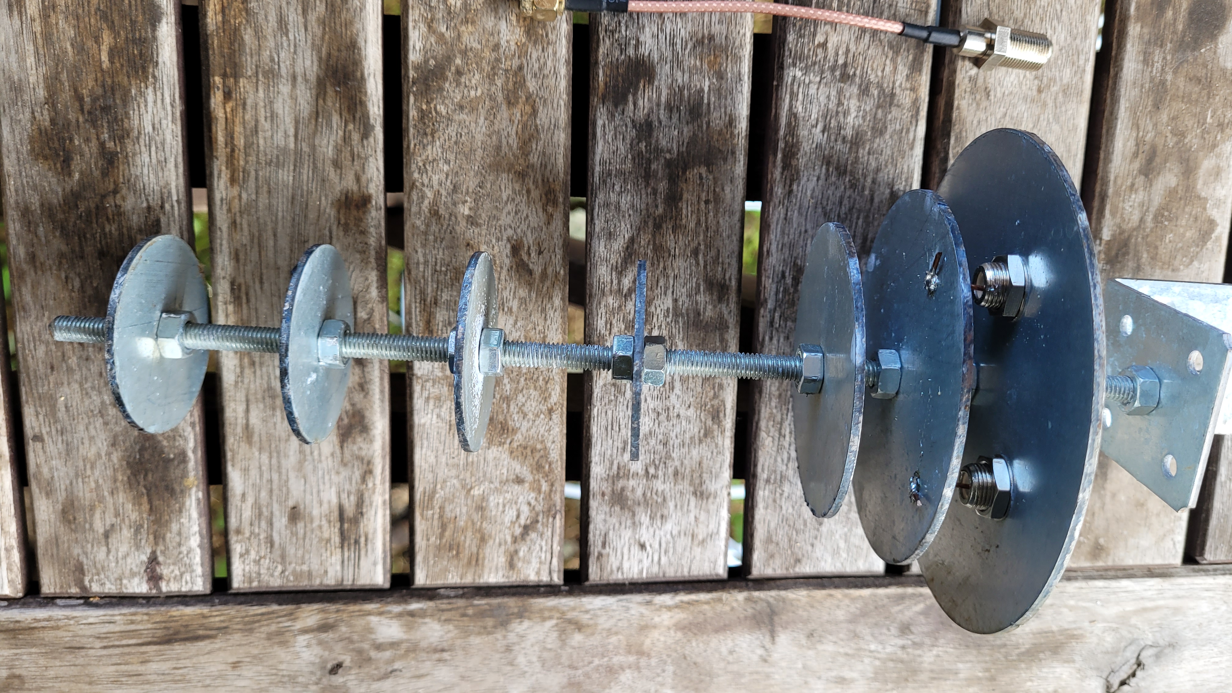

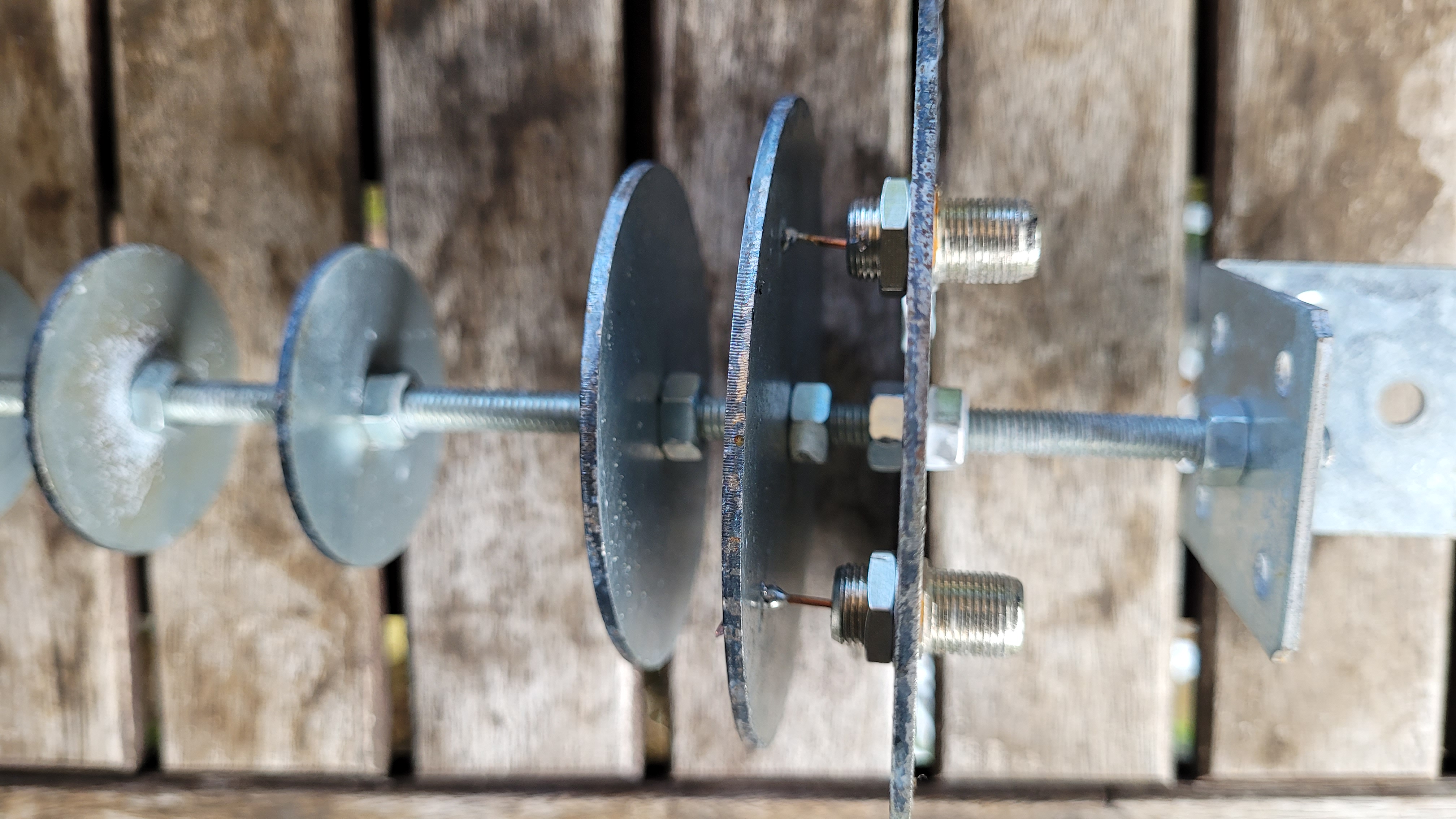

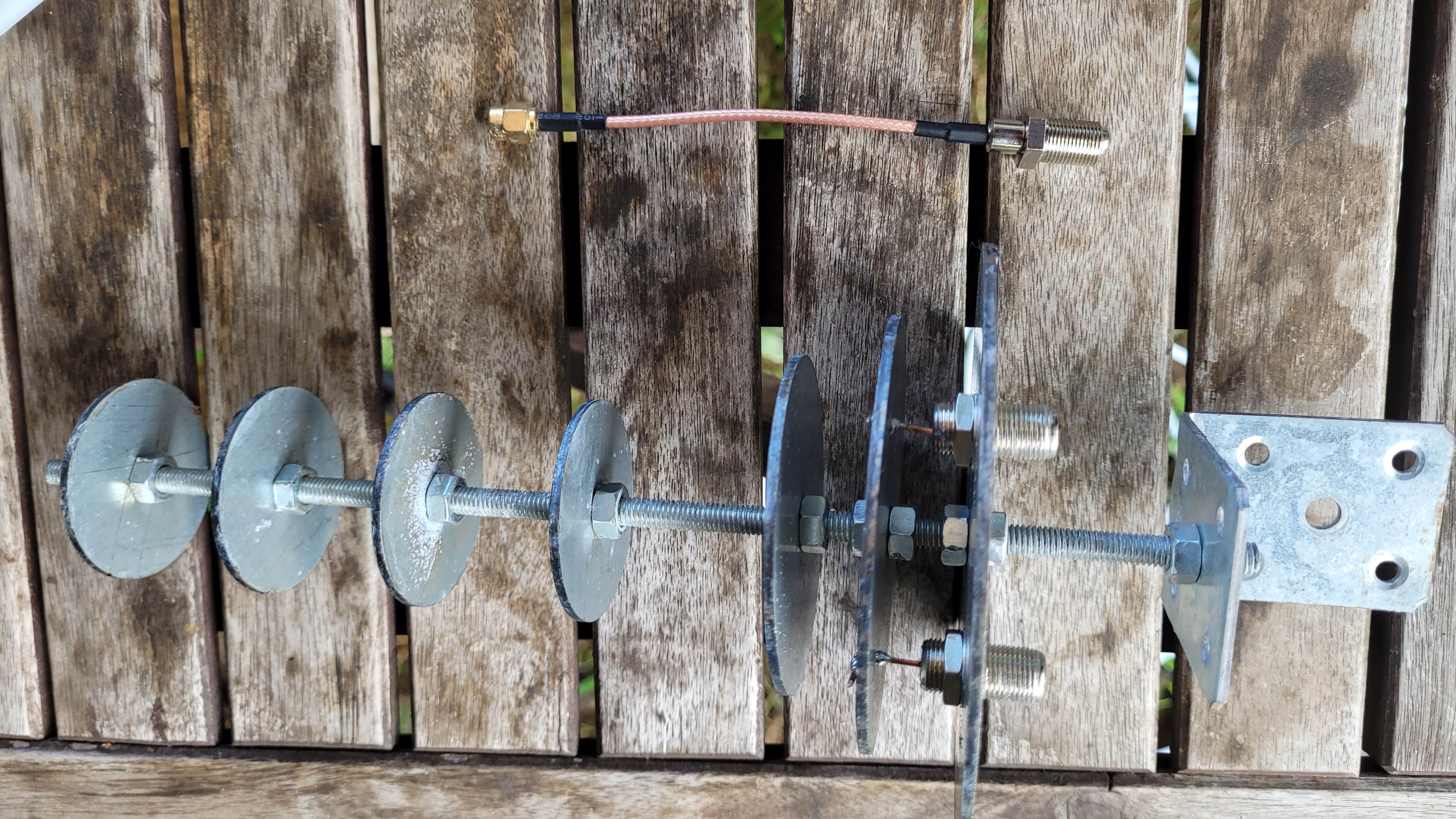

Yeni yaptığım Yagi-disk antenden bahsetmek istiyorum. Yine bu konuya ilgisi olan arkadaşlara bilgi olabilir.
Daha önce yaptığım anteni tenekeden makasla keserek yapmıştım. Ölçülerin milimetreden daha hasas değerler içermesinden dolayı daha kalın bir malzemeden lazer ile kestirerek yaptım. Yeni anten çok sağlam ve kusursuz oldu diye düşünüyorum.
< Resime gitmek için tıklayın > < Resime gitmek için tıklayın > < Resime gitmek için tıklayın >

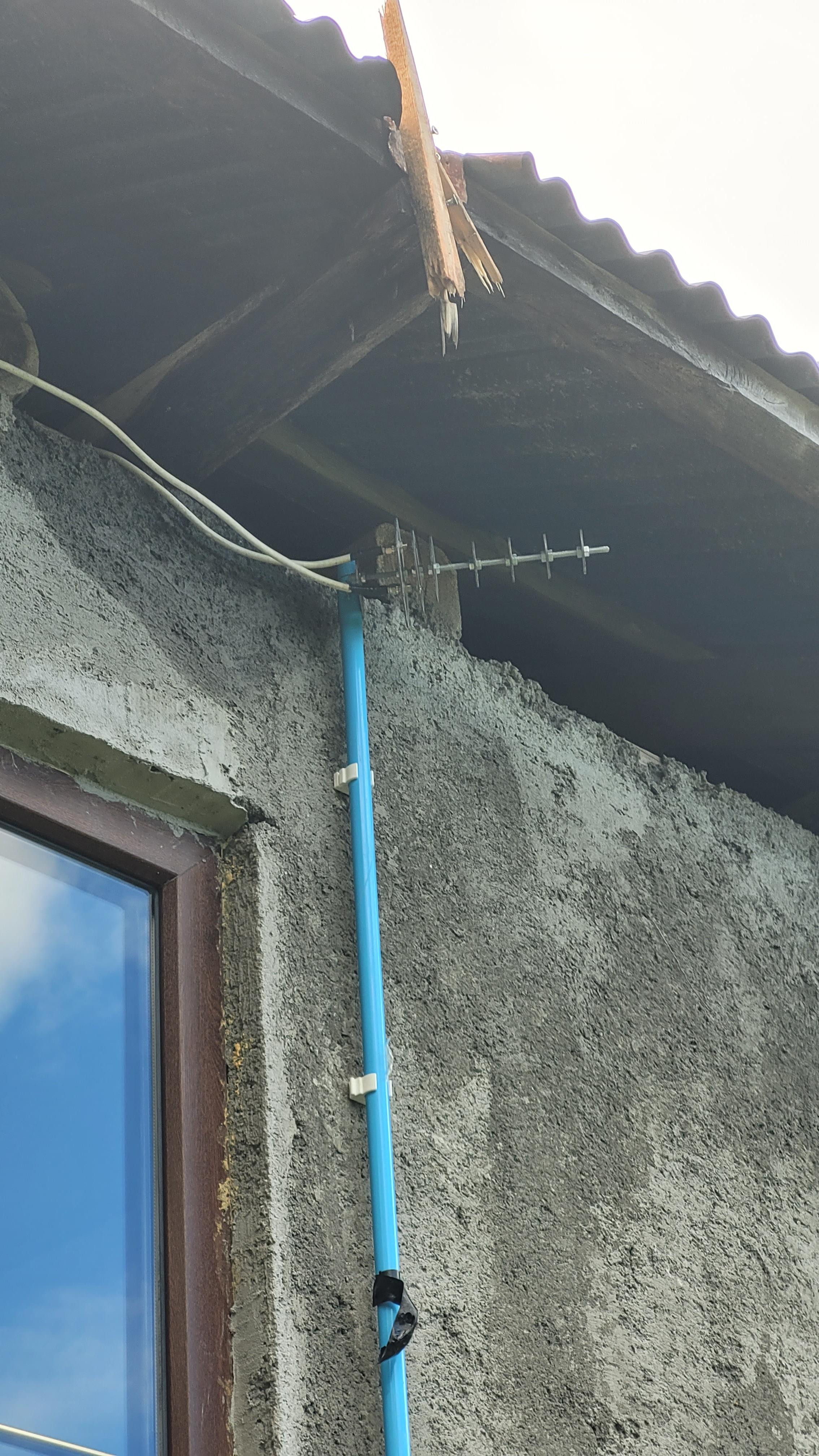

Antenin yerini de değiştirdim. Yaptığım denemelerde en iyi verim aldığım yer camın ortası ama oraya koyamayacağımdan ona en yakın yere monte ettim. Bu sefer çatıya değil saçak altına monte ettim hem olası yıldırım etkisini azaltacaktır hem saçak altında kar ve benzeri yağış etkilerinden korunacaktır diye düşündüm. Ayrıca çatıda olduğundan daha kaliteli bir hassasiyet aldım.
Umarım bu bilgiler benim gibi kablolu internete ulaşamayan insanlara yardımcı olur.
< Bu mesaj bu kişi tarafından değiştirildi GuGuuuK -- 17 Eylül 2025; 10:12:6 >
Bu mesaja 3 cevap geldi.

Harika paylaşım harika çalışma. Emeğine sağlık @GuGuuuK İlgili kişilere de ilettim.

Elinize sağlık güzel bir anten olmuş 40 yıllık amatör telsizci olarak tavsiyem yağmur vs almasa bile zamanla dış yüzey korozyona uğrayacaktır Bu nedenle şeffaf polikarbon sprey boya ile boyayıp hava temasını kesin yıllarca kayıpsız kullanın 👍

Bunu ne icin kullanıyorsunuz acaba merak ettim, ilk defa karşılıyorum böyle bir anten tipi ile
Bu mesajda bahsedilenler: @GuGuuuK
4 gün
4G LTE modemler için baz istasyonu ile iletişim kuran el yapımı harici anten.
