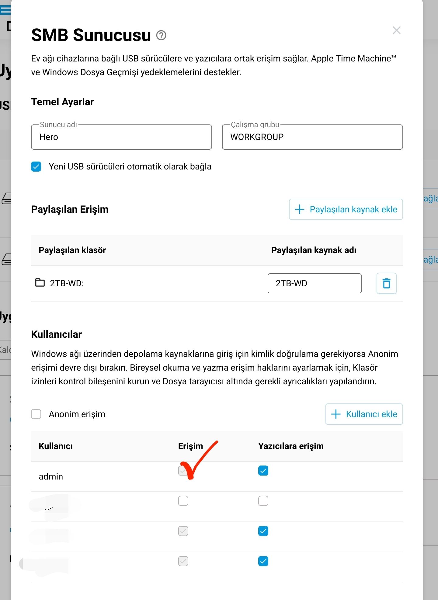

Şimdi kendisi her mesajını ekran görüntüsü alıp ok işaretleri ile özene bezene uğraşarak yazıyor. Aynı incelikte bende anladığımı ekran görüntüsü ile destekleyeyim:
Bu mesajda bahsedilenler: @mito1172 , @KYTECHNGAMING

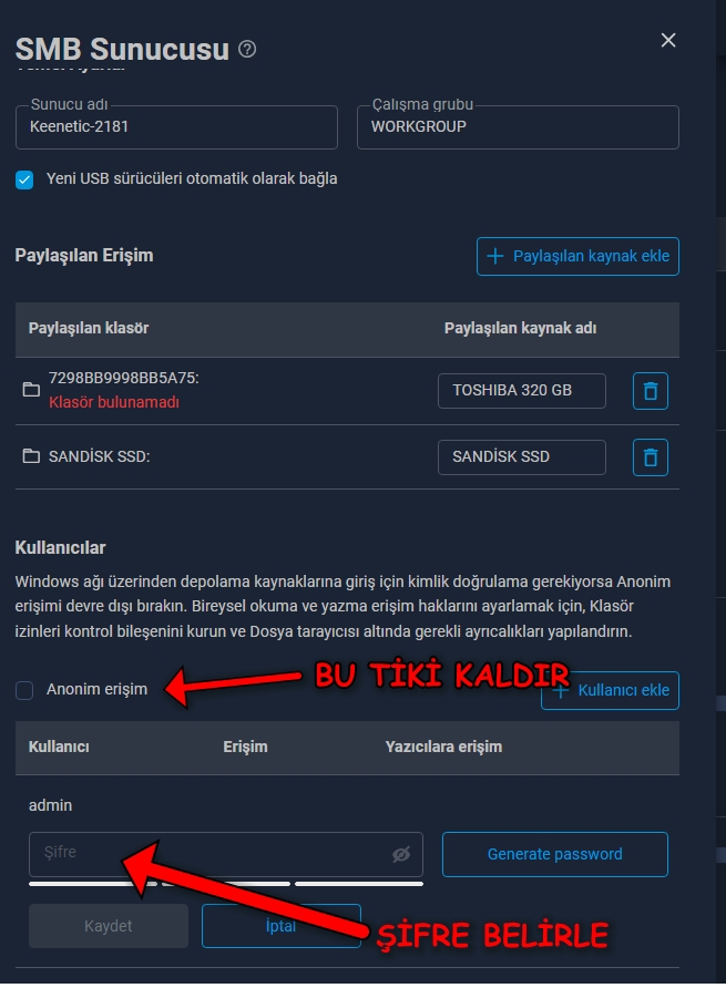

tam nokta atışı oldu. bakalım halledebilecek mi.

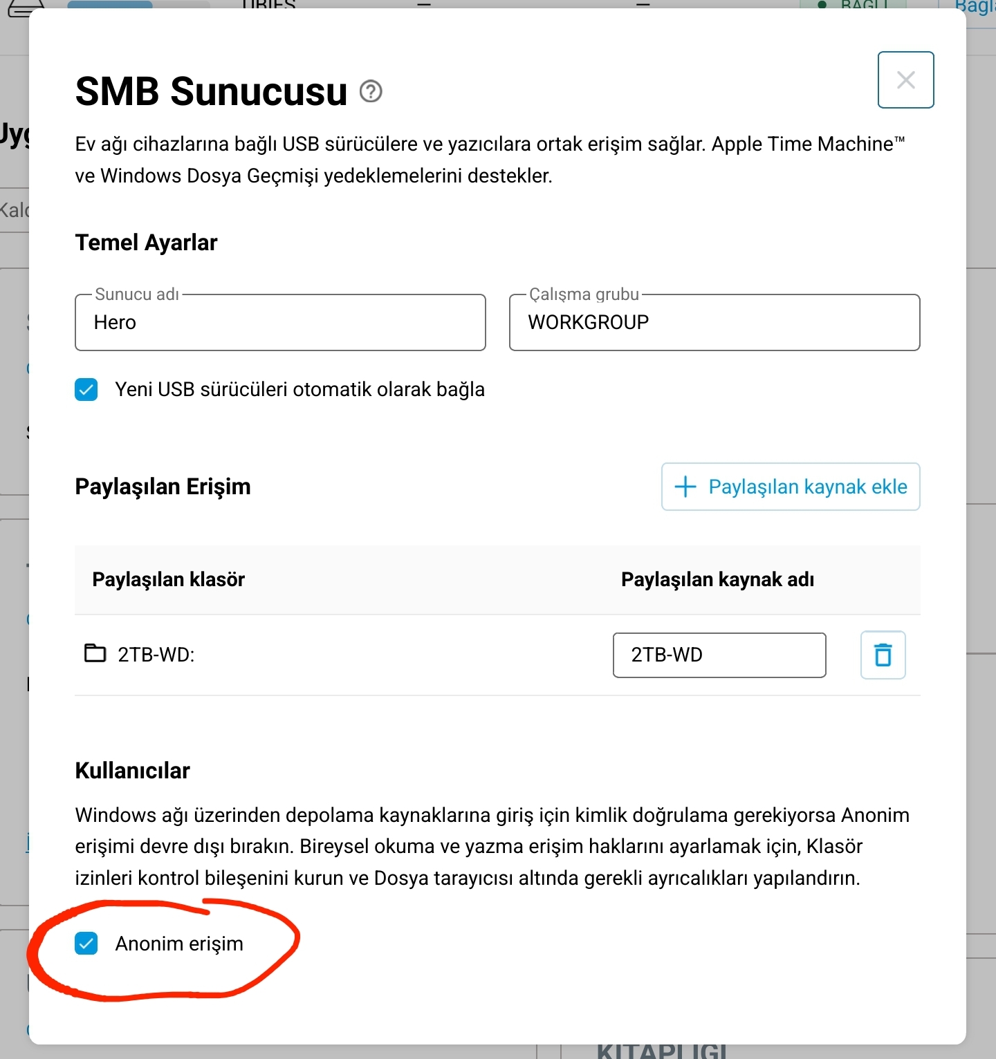

Ah be hocam 8 aydır neredeydin sırf bu yüzden 24H2 kurmuyordum Allah bin kere razı olsun oldu ve çakı bulmuş çocuk gibi sevindim dur öpücem
Bende şöyle oldu 2. görseldeki tıkı kaldırdım ve 2. görselde admin yazan yere parola belirledim tabi arayüz parolamda yenilendi bunu girince ve sonuç
ÇOK TEŞEKKÜRLER
