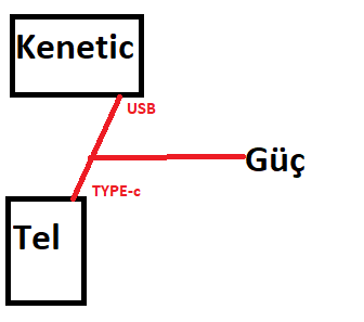

Keenetic 1410 yönlendiricimin USB portuna android telefon taktım.Telefonun internetini USB tethering ile Keenetice verip oradan dağıtıyorum.Telefonun kablosuz hotspotu ile dağıtabilirdim ancak hız kaybı çok oluyor.
Sıkıntım ise Kenetic USBnin gücü yetersiz geldiği için bir süre sonra telefonun bataryası bitip kapanıyor.Linkteki gibi ürün aldım ek güç desteği olsun diye.Ancak yine de olmuyor.Modifiye ile gücü mü artırmalı?

Tüm usb'ler 5.2V/900mA - 5V/1A güç sağlayabiliyor.
https://support.keenetic.com/tr/hero/kn-1012/tr/36379-keenetic-usb-port-voltage-and-amperage.html

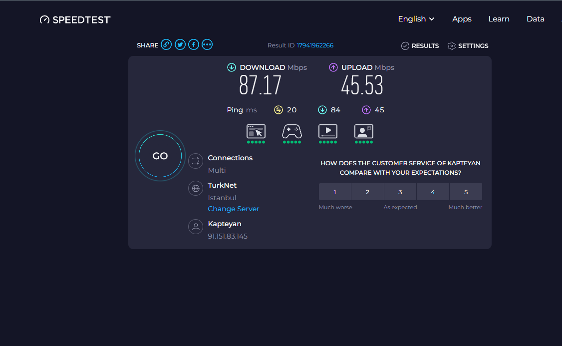

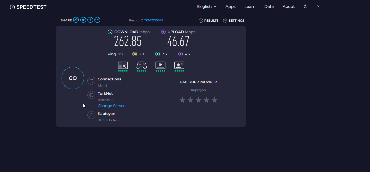

Keneetic wireguard test sonucu
PC wireguard programından test sonucu
Modemden kısıtlama yapmadım, extra ayarda yok. Dümdüz wireguard kurup config yükledim. İki testte aynı sunucudan ama keenetic çok düşük perfomans veriyor. Nedenini bilen varmı ?
