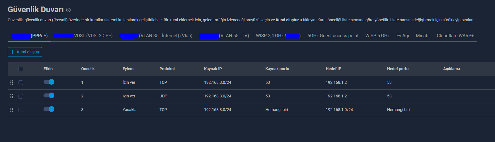

Merhaba arkadaşlar.
Evde Misafir ağı oluşturdum ve bu ağ (192.168.3.0/24) olarak ip dağıtıyor.
Kendi ağım ise 192.168.1.0/24 ve bu ağda 192.168.1.2'de bir adet DNS sunucusu çalıştırıyorum.
Amacım misafir ağı üzerindekilerin de DNS sunucusu üzerinden ağa çıkması fakat diğer cihazlara erişimi olmaması. aşağıdaki firewall ayarlarını yaptım ama misafir ağına 192.168.1.2 DNS adresini girdiğimde misafir ağında internet erişimini bir türlü sağlayamadım. Nerede yanlış yapıyorum? Bir de bu kural nerede olmalı? Misafir ve PPPoe üzerinde denedim fakat olmadı.

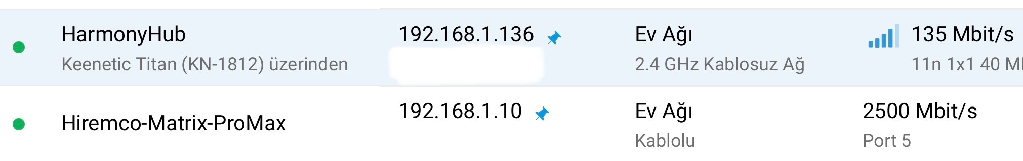

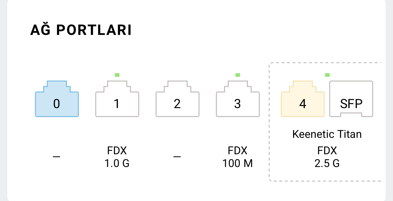

  • Ana cihaz Titan, mesh cihaz Hero ve aralarındaki bağlantı kablo ile 2.5gbit !
  • Hero’nun direkt 1 no’lu portuna bağlı 1gps’ lik porta sahip PC var.
  • Hero’nun direkt 2 no’lu portuna bağlı 100mbs’ lik porta sahip Medya Oynatcı var.
Boşverin diğer başka her şeyi yok sayın…
Şimdi mesh olan Hero’nun arayüzde porta bağlı cihazların hızları doğru birinde 100mbs ve diğeri 1gbps. Bu süper sorun yok 👍
Ancak ana cihazda yani Mesh Master olan Titan’da bu cihazlar görünüyor tamam ama 2.5gbps olarak ve direk Titan’a bağlılarmış gibiler. Burada istemciye tıklarsanız Mesh üzerinden olduğu görülüyor evet ama bu basit bilginin ana sayfada olması lazım.
İşte buraya normal demeyin lütfen 😊 Çünkü bu bağlantı bilgisi zaten mesh olan Hero’da doğru (ki Hero’ya bağlanan wifi istemcilerini Titan “…. üzerinden şu hızla bağlı” diye doğru gösteriyor.)
Ancak direkt kablo ile portuna bağlı ve bu bilgi Hero’da varken ve doğru iken ana cihaza yani Mesh Master olan Titan’a “…. üzerinden … porttan … hızla bağlı” bilgisini aktaramıyor. (Ekran görüntüsünde alttaki cihaz Hero’ya 3 no’lu porttan direkt bağlı)
Ağda switch’ler üzerinden olan dağılımı görmüyor ve sanki istemci ilgili porta direkt bağlıymış gibi gösteriyor kısmını şu an bir kenara koydum 😊

Önce bir tavsiye 192.168.1.x bloğunda ilk 5-10 ip yi kullanmayın. Nedenlerinden biri 192.168.1.3 aynı zamanda tekrarlayıcı modunda Keenetic'lerin ip'si ve mesh eklerken kontrol edilen bir ip.
İkincisi de Misafir Ağında DHCP ayarı altında DNS kısmına DNS sunucunuzun IP'sini yazın.
Firewall kuralı altında aşağıdakine benzer kural atayın.
Source IP : DNS Sunucusnun IP'si
