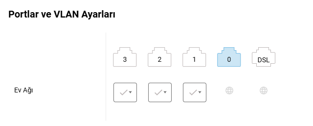

Gecen sefer sil yaptım düzeldi şimdi yine ilk mesajımda bahsettiğim gibi Port kullanılmaz durumda.
Bu mesajda bahsedilenler: @KYTECHNGAMING
2 hafta
Ev ağındaki portların gözüktüğü yerin ekran görüntüsünü atar mısınız?
Port nasıl kullanılmaz olabilir?
Sistem ayarlarında devre dışı yapmadığınız sürece.

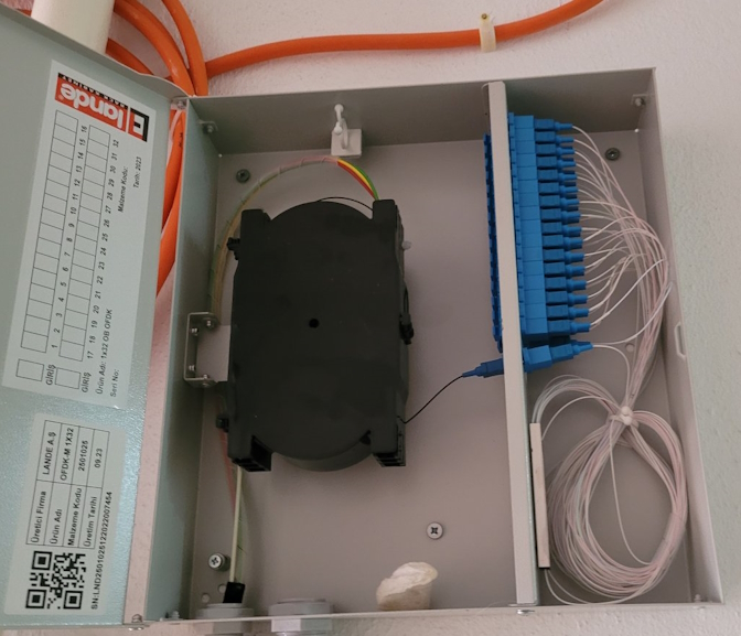

Merhaba. Yaşadığım binaya geçen hafta Türk Telekom elemanları gelip daireye kadar fiber çekti (ince beyaz kablo). 15-20 gün sonra da kutu bağlanır bina girişine dediler. Aşağıdaki 2 routerdan birini almak istiyorum:
Keenetic Hopper KN-3811-01-EU
Keenetic Hero KN-1012-01-EU
Fiyatı daha avantajlı olduğundan 3811 modelini alasım var. Binama gelen sisteme uyumlu olur mu bu model? Ona göre sipariş geçeceğim.
Aşağıdaki görsel binama ait değil, bizde henüz kutu takılmadı. Ama sanırım aynı sistem olacak çünkü en sağdaki ince kablolardan döşendi tüm dairelere kadar. Bu sistem 1000 mibt fibere uygun mudur? Türk Telekom'dan 1000 mbit bağlantı almak istiyorum da. Bir de 3811 model router bu sisteme uygun mudur? Yani kablo ucu nasıl olacak bilemediğimden soruyorum.
Fiber tecrübem hiç olmadı. Fiber destekli cihazım da olmadı. O yüzden garip sorular sorduysam kusura bakmayın.

Normal. Kablolu menüsünde sil yaptığınız da kendi kendine orada arayüz oluşmamalı ve her porttan ethernet data çıkışı alabilmeniz gerekir.
Bu mesajda bahsedilenler: @MrtAltg
2 hafta
İşte geçen sefer dediğiniz gibi yaptım modemi yeniden başlattım düzeldi ama yine aynı şu an. Ya olmadı bir eth coklayici alırız.
