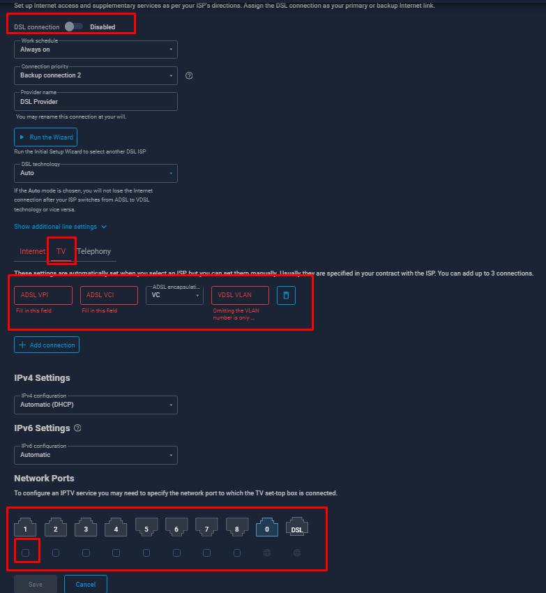

Teşekkürler ama Yine olmadı hocam Omni DSL İnternete bağlanacak mı yoksa dsl kapatayım mı aktarma yapması için

2 ay
Dsl açık kalacak.
Omni dsl ile router ayni ip bloğunda olmayacak.

2 ay
Evet ona dikkat ettim hocam ama PPPoE bağlantı olmuyor 2 saatir uğraşıyorum bende doğrudan Ethernet ile bağladım 1. modemden ip alıyo sonra kendi ip adresi ile interneti dağıtıyor bu şekilde kullanmaya karar verdim yardımlarınız teşekkürler

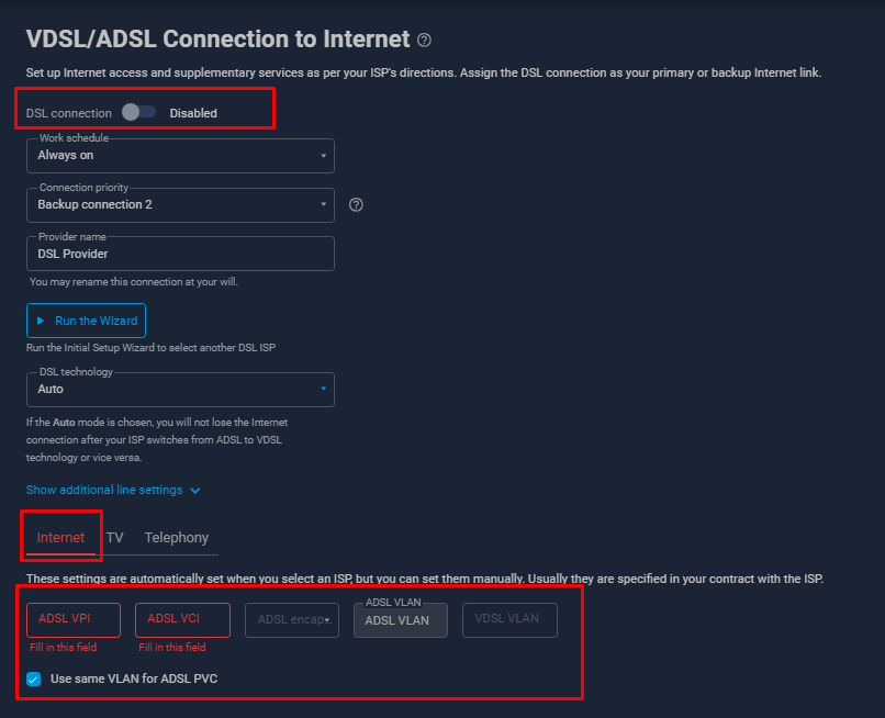

2 ay
Yapmanız gerekenler:
DSL anahtarı açık olacak.
ADSL ve VDSL değerleri bu sayfada random bir şey atayın. (8 ve 35 değerlerinden farklı) ADSL VPI 7 - ADSL VCI 40 - VDSL VLAN 50 gibi
Kaydettikten sonra
TV sekmesine gelin.
Mevcut Vlan değerlerini doldurup herhangi bir port seçin. O porttan ethernet kablosu ile diğer router'ın wan girişine takın. Diğer router'da wan bağlantısı içerisinde PPPOE bilgileri girilecek şekilde ayar yapın. Orada vlan yazmayın.
Yine DSL modeminizide ev ağı kısmında DHCP dağıtımını kapatabilirsiniz.

2 ay
Teşekkürler hocam geniş zamanda denerim ama şimdilik diğer modemden direk aktardım interneti yine işimi görüyor memnunum sıkıntım yok şu an
