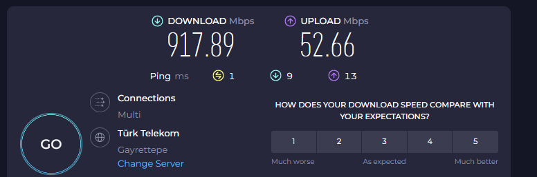

Açıkçası ek olması talihsizlik olmuş he düzgün ek yapıldıysa sıkıntı olmaz da kötü ek yapıldıysa kayıp olabilir ev sizinse olmadı ilerde tek parça kendiniz o kablodan alıp düzgünce evinize çekip taktırın arıza kaydı açıp o kabloyu çekip. ARTI SPED TESTTE download latency Kaç çıkıyor ona bakın yüksekse hat kötü gibi denebilir

Hız testinin ve gecikmenin sonucuda şu şekilde hocam

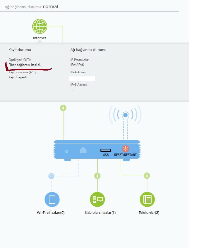

arkadaşlar benım kullanıdıgım internet gerçek gpon fiber değil mi acaba ?
bina dışında ttnetin turuncu kablosu giren kutusu var - bina içinde yeni ttnet fiber ankastre var ama ne hikmetse 930 hız almama ragmen falan kablo fiber olmasına ragmen falan zaten fiber ınternet kalıtesınde oyun oynayamıyorum - birde şimdi dikkatimi çekti modem ara yuzunde boyle yazıyor
fiber bağlantısı kesıldı dıye -

Valla ekte sıkıntı olsa test asla öyle çıkmaz benim bile bazen download latency yüksek çıkıyor

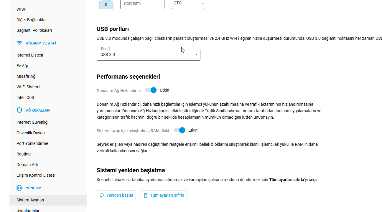

QoS kapatınca oyundaki ping dalgalanmalarının azaldığını farkettim.
Sanırım modemin gücü yetmiyor veya internet hızımı düşürmeliyim.
1000/50 mbit kullanıyorum. QoS u 200/40 olarak ayarladım bufferbloat çok iyi ama ping bi çıkıyor bi iniyor. QoS kapatınca ping sabitlendi.
Bu ayarları nasıl yapmalıyız? Sanırım ince nüanslar var tek tek test ediyorum.. Donanım hızlandırıcı kapatınca internet hızım düşüyor.
Sorunu kablo, ISP'de diye ararken sanırım keeneticde olduğunu geç farkettim. Özellikle son versiyona güncelleyince böyle oldu. Tabi %100 emin değilim daha çok oyun oynayıp denemem gerek.
