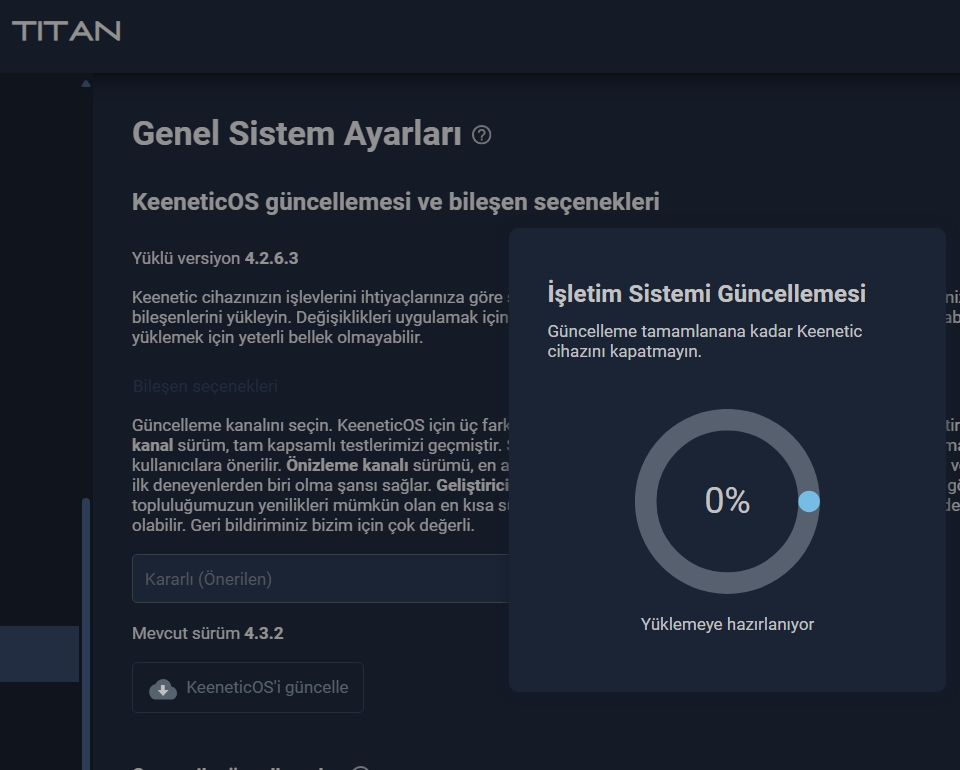

keenetic cihaza güncelleme gelmesini bir sebeple bekliyordum ben de. bugün gelmiş, bakayım güncelleme ledi yanacak mı diye ama cihaza baktım güncelleme olduğunu gösteren led, ayarlı olmasına rağmen yanmıyordu. özellikle cihazın web arayüzünde, sistem ayarları bölümüne girdim. cihaz tabi güncelleme kontrolüne başladı anında ve güncellemeyi görünce cihaz da güncelleme ledini yakıp söndürmeye başladı. neyse güncellemeyi yaptım tabi. ama güncelleme kontrolünü yapmasaydım, cihaz acaba kendi güncelleme kontrolü yaoacak mıydı? bunu merak ettim şimdi. bir de ledin flaş yapmasına gerek yok bence. çünkü anlık bakınca sönük kaldığı süre uzun olduğu için o anki bakışa göre gözden kaçırma ihtimali yüksek. gerçi çok da önemli değil ama bazı güncellemeler önemli olabilir. farklı renkte sürekli led yanıyor olsaydı, daha güzel olurdu diye aklımdan geçiriyorum. bir de olmazsa olmaz güncellemeleri cihazın kendisi otomatik yapıyor mu, böyle bir yaklaşımı var mı keenetic'in? bunun da olması gerekir. bu uygulamayı, asus yapıyor.

Yazdıklarını okuyunca gerçekten bir Keenetic cihazı kullanıp kullanmadığınızdan emin olamadım. Fn led ışığına firmware sürümde dahil bir çok görev atanabiliyor. Ben sabah saatlerinde fn ışığı gözüme çarptı baktım yeni sürüm yayınlanmış (zaten sabah yayınlamışlar)
senin cihazında yanmadığını bildirmişsin ama senin söylemine göre yanmamış gönderdin mi keenetic desteğe self-test raporunu bende güncelleme olduğu halde neden fn ışığın yanmıyor diye kontrol ettirdin mi? Raporunla birlikte Led rengi için olmasını istediğin şeyi firmaya iletirsen dikkate alınabilir.
Otomatik güncelleme özelliği KeeneticOS da olmasına rağmen bu kadar Keenetic ile ilgili (fn led ışığına kadar konuya hakim) olan birinin keeenetic de de otomatik update özelliğinin olduğunu bilmemek de ayrı bir durum.

ben çok basit bir şey yazdım. network yapılandırmamı sana anlatacak değilim. ben gerçekleşeni söylüyorum. güncelleme tetiklenmedi diyorum. ta ki, web ara yüzünde güncelleme bölümüne girene kadar. bu bölüme girince güncelleştirme kontrolü otomatik yapıyor bunu da bilmiyor musun? güncelleştirme bekliyor olsaydı, orada zaten yazardı güncelleştirme var diye. zaten güncelleştirme varken, cihaz bir daha güncelleştirme kontrolü yapar mı? orada yazıyı çıkartır, bekler. neden yapmadı sorusuna gelince, bir sürü cevabı olabilir. bak geçen sefer intelliqos ben yükledim. ama bu sefer hazır yüklü geldi. nerden biliyorum? cihazı resetledim çünkü. asus'u öveceğim tabi. senin anlamadığın şu: zorunlu güncelleme özelliği var mı keenetic'in? cihaz manuele alınsa dahi bazı zorunlu güncellemeleri otomatik zorunlu kılabilir. ben örnek vererek, yapılabileceğini belirtiyorum. sen ne yapıyorsun beni eleştiriyorsun. kaldı ki keenetic'in kullanıcılara ait verilerin hacklenmesi konusunda kabahati de var. senin haberin yok galiba. dolayısıyla benim verdiğim öneri neden seni rahatsız eder ki. bende zte, tplink, ruijie, asus, zyxel nihayetinde keenetic de var. marka övmeme gerek yok hepsinin kusur var. bak adam 30 küsür para veriyor ağlıyor asus için. sen de bana asus'u övüyorsun diyorsun. biraz gerçekçi ol. keenetic'in hatalarının olması da gayet doğal. default ayarlarda 3 kere handshake yapıyor. bu bildirimi kim verir geri? anlayan verir. anlamayan öyle bekler 3 dakika. beni eleştireceğine keenetic kullanıcıs isen inceleme yap ve katkıda bulunmaya çalış.

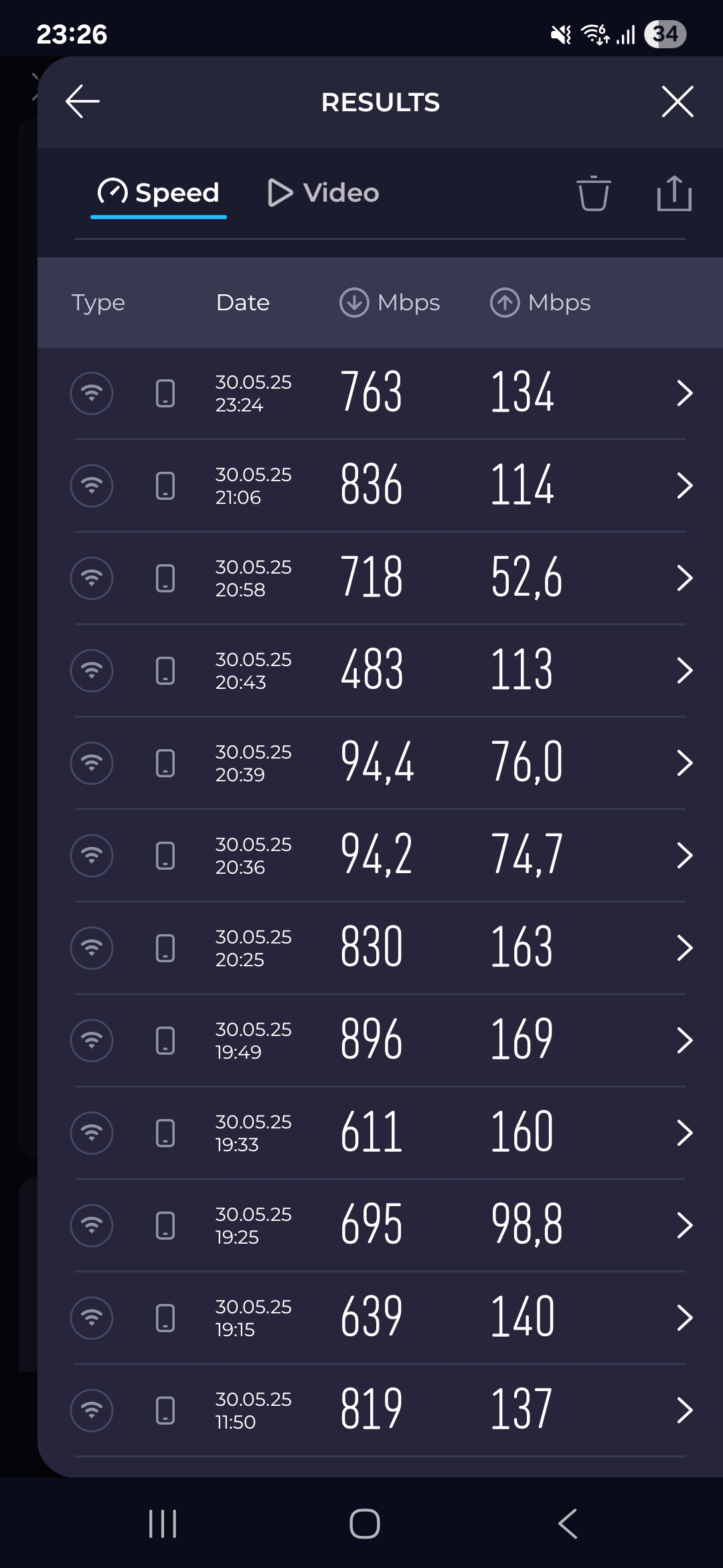

Selamlar Arkadaşlar,
Bende Titan modeli ile keenetic dunyasına giriş yaptım. 10 aydır superonline 1000 mbit abonesiyim Zte 3600 son zamanlarda wifi baglı olmasına ragmen klasik 10 15sn internete girememe problemi yaşıyordum. Keenetic i de surekli gorup incelerdim videolarını. Almışken titan modelini alıp giriş yapayım dedim.
Huawei hg8010h gpon dan Titana bağlanıyorum. Fakat inanılmaz bir istikrar problemim var, asla stabil bir çalışma şekli oturtamadım. 2.5gbit portundada normal wan portundada denedim. Güncellemeler falan aktif en son surum yuklu.
İlk kurulum yaptığımda çok güzel değerler alıyorum 5ghz wifi6 ile 900mbt download 140 150mbt upload aliyorum ping 5-6 ms. 2 3 saat sonra baktigimda 500 lere dusmus oluyor, bi test yapiyorum 90 cikiyor bi test yapiyorum 700 kusure cikiyor. Hic bir cihaz bagli degil bu arada sadece s24 ultra telefonla giriyorum. Kayıtlı cihazlardan, öncelik atama en yüksekte. Sonrasında ipad pro ile de denedim, cihazla ilgili de degil, onda da aynı sıkıntıları yaşadım. Direkt kablolu deneme şansım olmadı bu arada hazırda bir pc olmadığı için.
Gpondan routera giden kabloyu degistirdim, ugreen cat8 kablo aldim sorun onda degil. 5ghz 80-160mhz ayarlı kanal ayarı otomatik duruyor. Bunları sabit kanal yaptım degişen birsey yok. Cloudflare dns girdim yok. Bufferbloat testine sokuyorum bi C alıyorum, 2 saat sonra A alıyorum. 800 mbitlere ciktigimda internette dolasirken bi ağırlık oluyor, instagramda videolarda yukleme sorunu oluyor falan. Tv de 8kvideo izlerken Zte de takilmadan izleyebiliyordum, şuan cogunlukla takila takila izleniyor. Bazen de hic takilmadan gidiyor. Kısacası inanılmaz bir istikrarsızlık var. Bu anlattıklarım modemle aynı oda da bulundugumda yasadiklarım. Bunun dışında 2 oda geçiyorum araya 2 duvar giriyor, bi test yapayim diyorum 500 600mbt gayet guzel cekiyor. Neler olduğunu ve ne yapmam gerektiğini anlayamadım.

android v15 yükledin mi?
