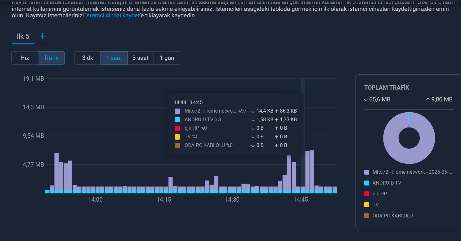

Keenetic Hopper DSL (KN-3610-01EN) cihazının , durum bölümünde yer alan "internet trafiği görüntüleme kısmında yer alan istemcilere ait tablo ve hemen sağında yer alan online indirme ve yükleme hız değerleri gerçeği yansıtmıyor. özellikle istemci olarak ekli olan tivibu iptv box cihazının hem grafik hem de rakamsal verileri bit/s olarak gösteriliyor. halbuki hd görüntü izliyorum. sd görüntüde bile 5,6Mb/s bir indirme hızı kullanıldığı kesin. download işleminde ise frafik gerçeği yansıtıyor ama hemen sağ tarafta yer alana online rakamsal veriler ise yine hatalı. kbit/s olarak gösteriliyor. ayrıca grafik tablosunda hız verileri, "3 dk, 1 saat, 3 saat, 1 gün" olarak gösterilmiş. anlık veri gösterimi daha önemliyken buna yer verilmemiş. ayrıca yine keenetic'e istemci olarak bağlı olan bir router'ı bu sayfada eklesek bile trafik durumu ve hız değerleri "0" olarak gösteriliyor. hiç bir bilgi aktarımı olmuyor. (vlan ayarları ile alakalı sanıyorum ama emin değilim. neden algılamaz ki?)

5 ay
Hocam bit olarak göstermesi garip.
Ama SD görüntü de 5 Megabayt/Sn çekmez hatta 5 megabit bile çekmez.
HD ortalama 5-6 megabit, Full HD 8-9 megabit civarı olabilir.
Gerçi birde bitrate değeri var. Bitrate yüksek ise daha fazla çekebilir.
Ama Tivibu çok yüksek bitrate li yayın vermiyordur sanırım.

Tivibu gibi IPTV cihazları multicast protokolü IGMP kullanır. Keenetic, bu trafiği genellikle “normal istemci veri trafiği” olarak saymaz. IPTV için ayrılmış VLAN/port yapılandırmasından dolayı, istemciler ekranında ayrı gösterilmez, çünkü trafik doğrudan bridge üzerinden akar.

ama tplink'de ayrı olarak bu hızı online ve sadece rakamsal olarak görebiliyorum. en azından senin de dediğin gibi bir uyarı konulabilir ama bence hem grafik hem de rakamsal olarak bu veri oraya işlenebilir. ben hd görüntünün ne kullandığını şu an merak ediyorum ama modemi değiştirip bakmaya üşewniyorum. yalnız router da bağlı. router için her şey "0" gösteriliyor. ama bu router üzerinden çıkış yapan pc'yi ise istemci olarak ekledin mi bunu gösteriyor. ama dediğim gibi değerler yine yanlış. ama grafiğin üzerine gelip bakınca hem rakamsalk olarak makul değerler hem de y eksenindeki grafik değerlerine göre de yine makul ve doğru değerler olarak görünüyor. yani bu sayfada bence bug var. düzeltilebilir ve revize edilebilir görünüyor. bir de kullanıcı adını değiştirilebilir yapmamalarının özel bir sebebi mi var acaba, neden admin kullanıcı ismi sabit bırakılmış. halbuki yazılımsal olarak her şeyi yapan biri kullanıcı ismini neden sabit bırakır ki, bu da ilginç geliyor bana.

BU ekrandan bahşediyorsan bende böyle
