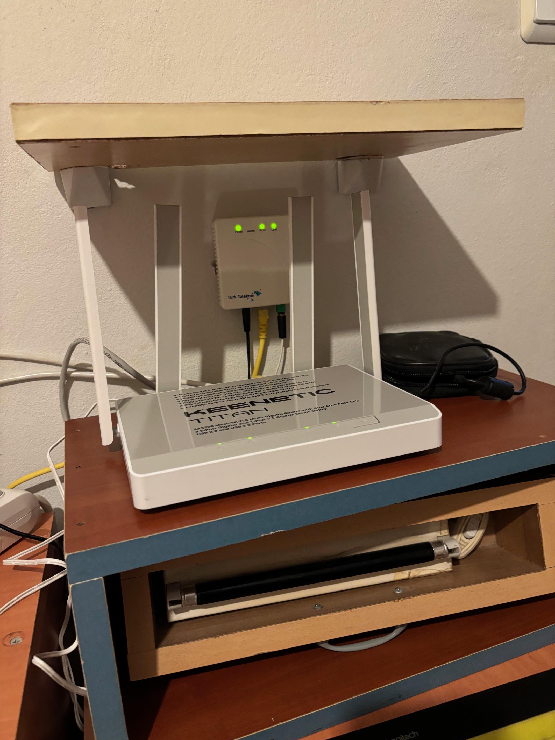

Büyük ihtimal apartman girişinde alt görseldeki kutu varsa ont cihaz takılacak daire içine
siz taktıkları mevcut modemi söküp KEENETIC takacaksınız ve kurulumda 3 ayar yapıp bağlantı tamam
