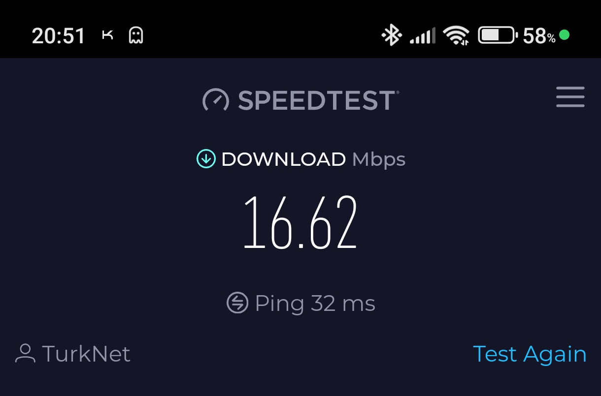

Merhaba, turknet gigafiber ve kn-3811 kullanan biri olarak yardımcı olmak isterim. Router ile aynı odada iken stabil olarak kablosuz 800+ mbps d/u hız almaktayım.
Bu mesajda bahsedilenler: @ARTHUR.
4 ay
Merhaba;

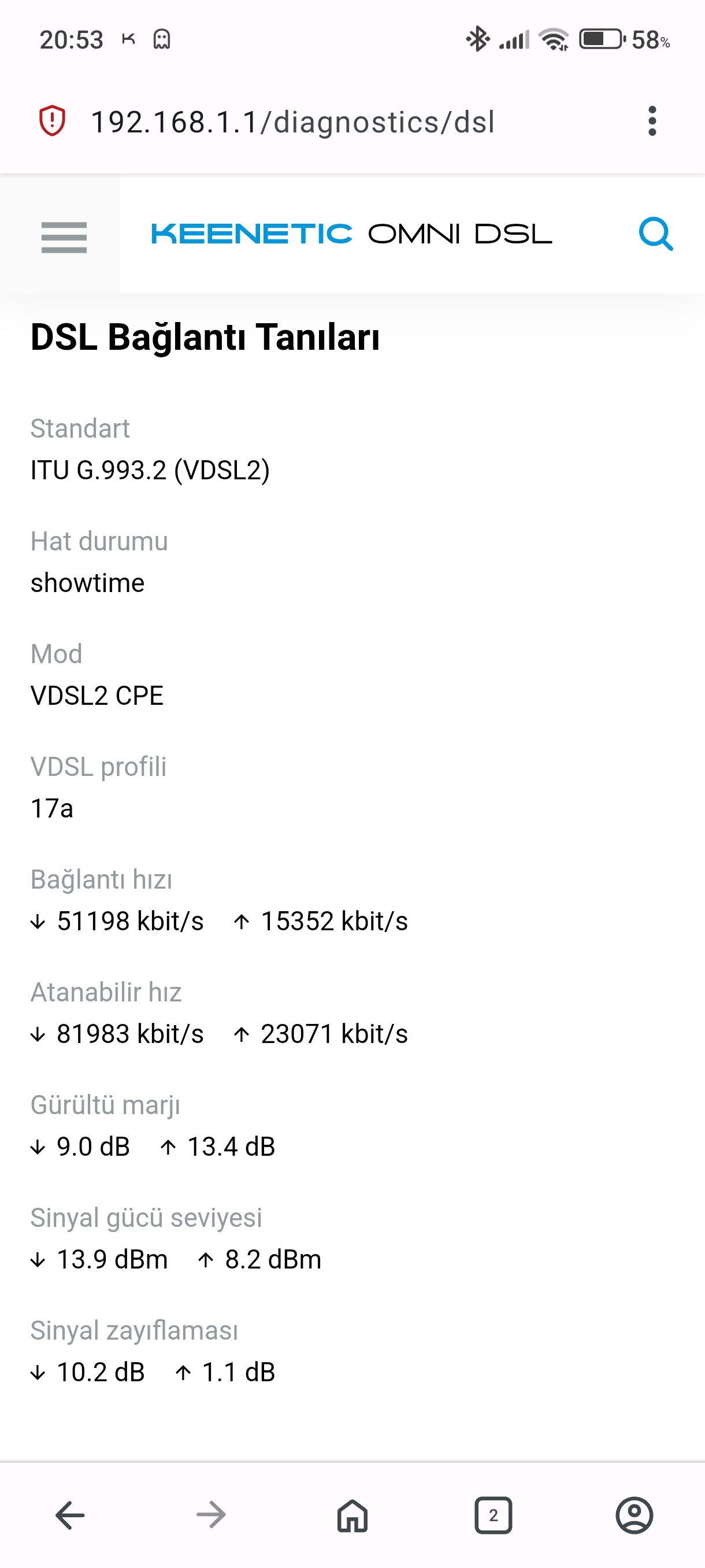

Cumartesi'den bu yana 2 amper adaptör kullanıyorum. Kendi kendine kapanma yaşanmadı. Ayrıca cumartesi günü kayıt açmıştım Turk.net'e. Pazar günü, bayramın ilk günü olmasına rağmen nöbetçi ekip kontrol etti. Normalde 50 mbit almam gerekirken 12 mbit'e düşmesini bina-mahalle dağıtım kutusu arasında bir kaç kablo değişikliği yaparak çözdüler. Dediklerine göre kabloda kısa devre ve/veya toprak yükü oluşmuş. Yağmur vs de binadaki kutunun su almayı ihtimalı de var. Kendi kendine kapanma/reset olayına belki de bu sebep oluyordu, bilmiyorum. Neyse ki şimdilik kesinti yaşanmıyor.
Omni dsl'e kablo ile girersem 45 mbit felan alıyorum. Kablosuz 2.4 ghz de, nedense 15 mbit fazlasını vermiyor, veremiyor. Belki canı bu kadardır.
Ankara'da kullandığım Extra DSL kn-2112'yi yaz tatilinde Didim'e getirip, Ankara'ya da kn-1012 hero almayı planlıyorum. Aslında Ankara'da kn-3811 hopper'da işimi görür de orta vadede tekrar router değiştirmeyim diye şimdiden 2.5 gbit ethernet ile SFP hazır olsun diye düşündüm.
Bu konuya akibet bildirmek notlarımda vardı. Bir haftalık bir kullanım sonucunu bekliyordum. Siz sorunca şimdilik paylaştım.
İlginiz için çok teşekkür ederim.

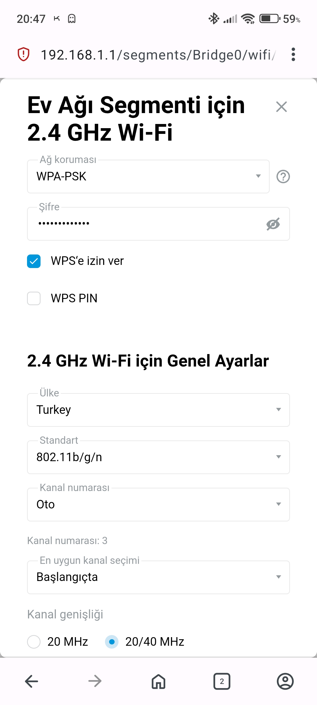

2.4Ghz ayarlarınız doğru yapılandırılmamış olabilir. Kablo ile aldığınız değerleri yakalamanız lazım. Ayarların ekran görüntüsünü paylaşırsanız burada yardımcı olabiliriz.
Bu mesajda bahsedilenler: @sanalgezgin
4 ay

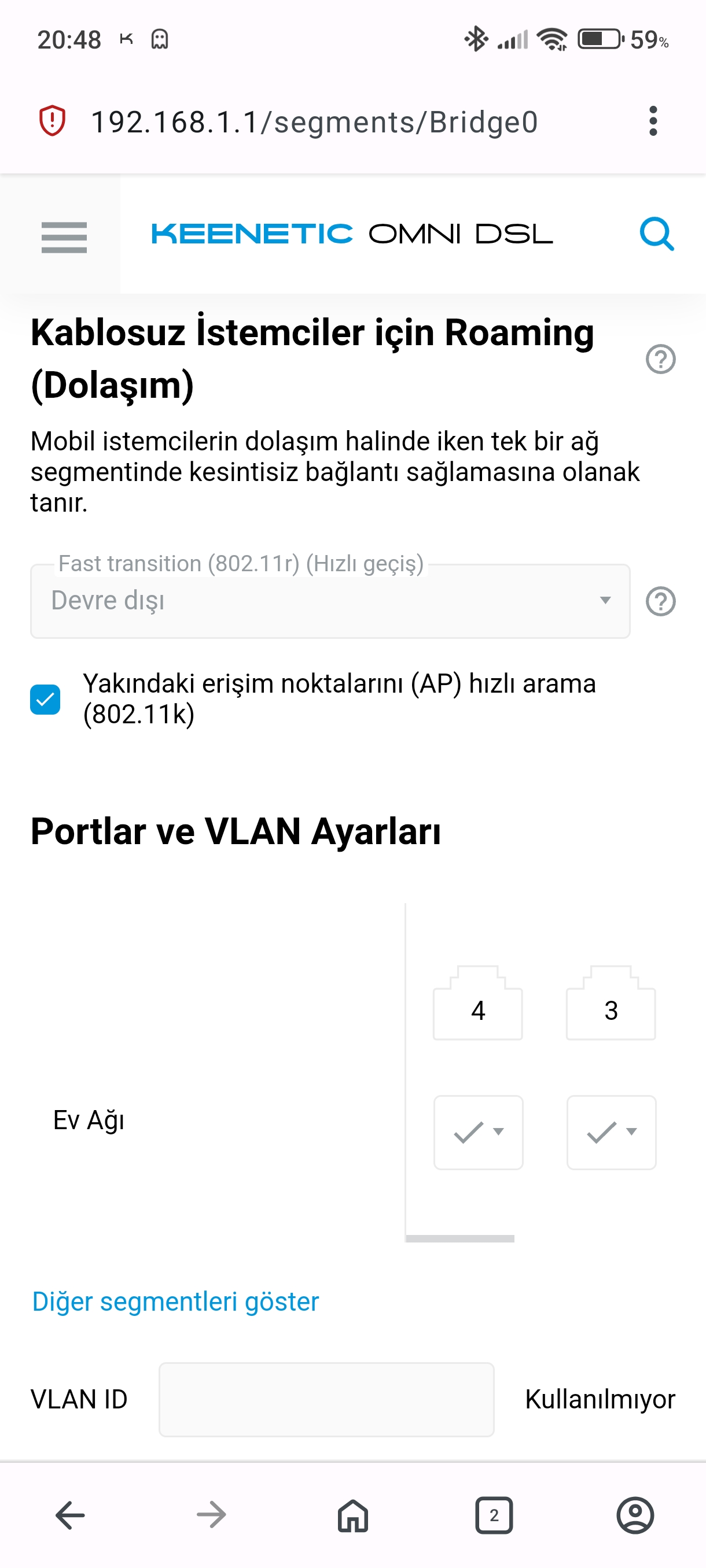

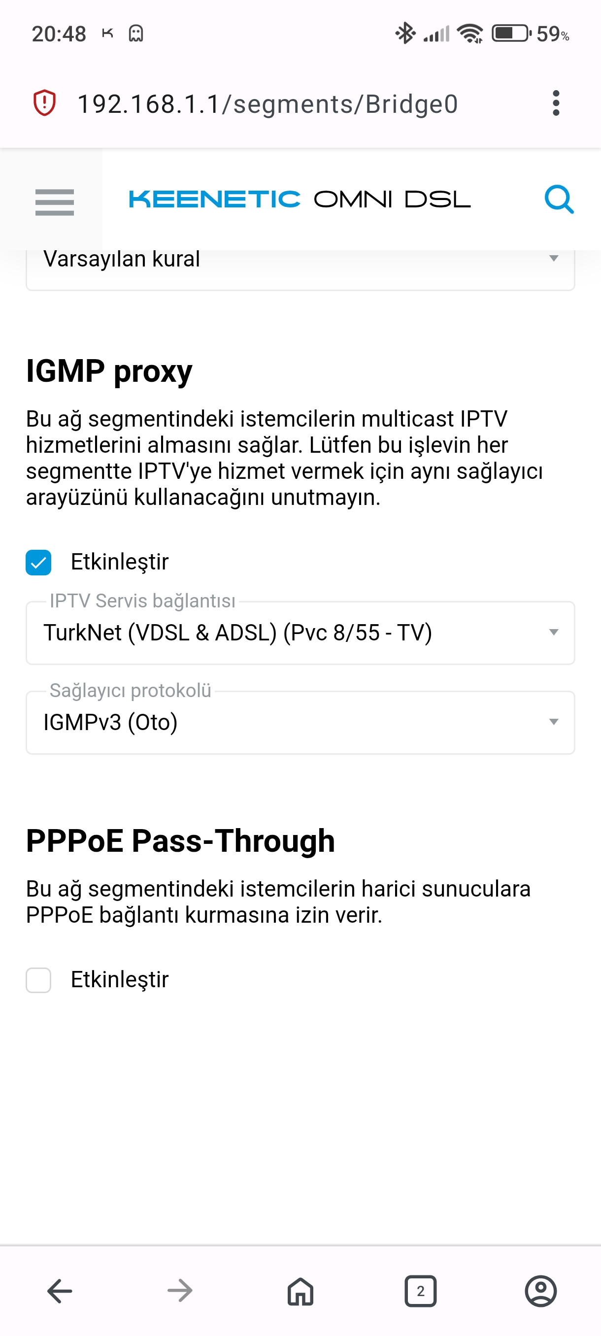

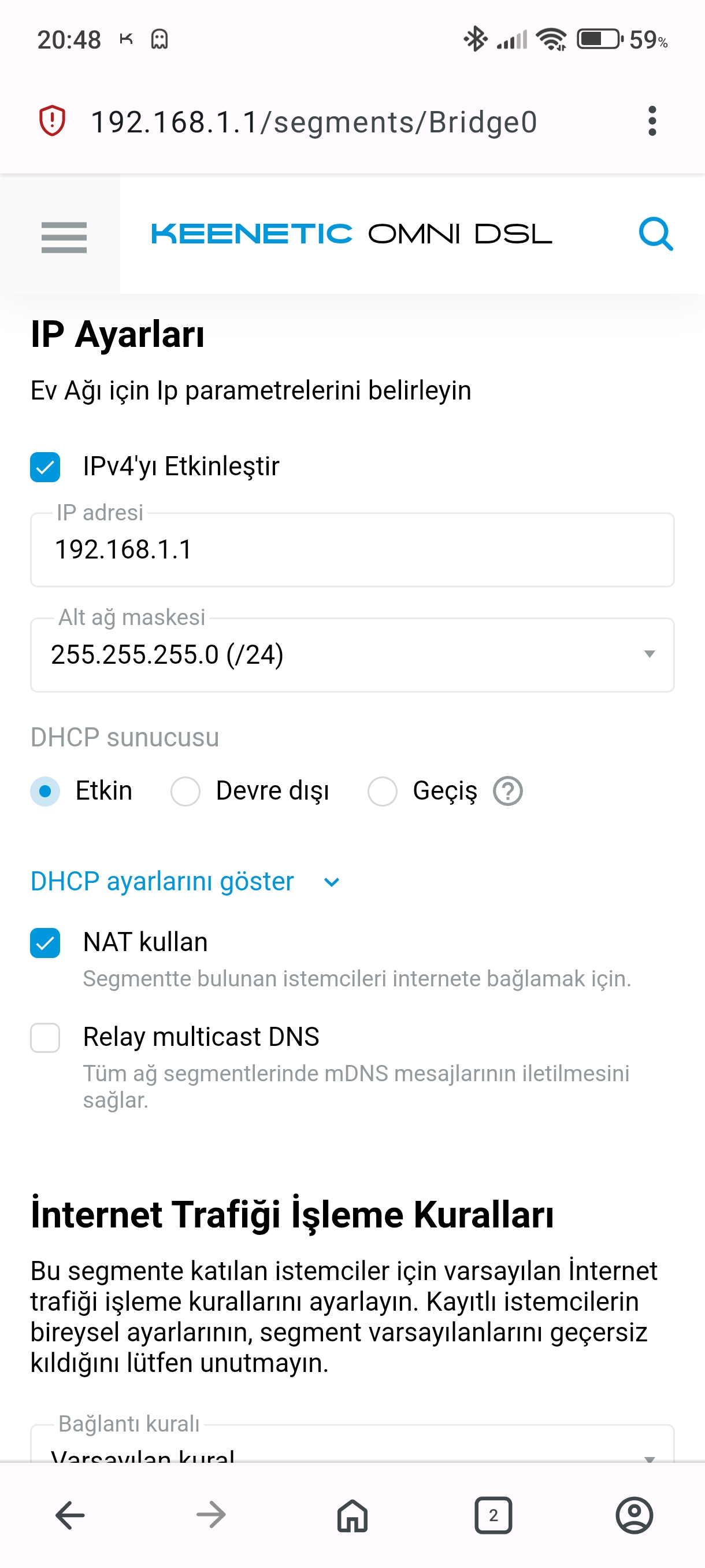

Wifi ayarları SS'lerdeki gibi.
< Bu mesaj bu kişi tarafından değiştirildi sanalgezgin -- 2 Nisan 2025; 20:54:13 >
Bu mesaja 3 cevap geldi.
Bu mesajda bahsedilenler: @mcgoktug
4 ay
Ağ Korumasını WPA2 yapıp dener misin
4 ay
Maksimum iletim "KAPALI" olmalı. Wifi kanalını sabitlemeyi de deneyebilirsiniz.
Hız için bilenen bir etkisi olmasa da Şifreleme olarak WPA2 olarak deneyin önerisine katılıyorum. Daha önce benzer bir durumda ben de işe yaramıştı.
< Bu mesaj bu kişi tarafından değiştirildi mcgoktug -- 2 Nisan 2025; 21:44:53 >
4 ay
En uygun kanal seçimini " Dinamik olarak " seçip dener misiniz ?
Etrafta Wi-Fi yoğun gürültüsü var ise kablosuz bağlantı hızını etkiliyebiliyor...
4 ay
WPA2 denedim, olmadı. Yine WPA'ya döndüm çünkü babamın laptopu baya bir eski model.
Kanal seçimi dinamik seçim ile maksimum iletimi değiştirip denedim, yine olmadı.
