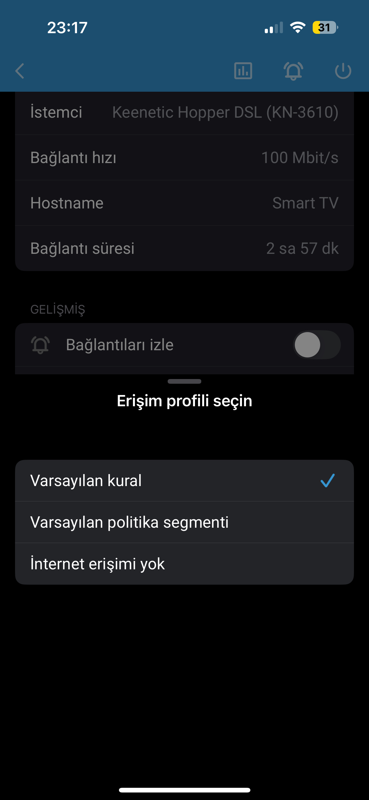

Çok teşekkür ediyorum hocam bu kadar ayrıntılı yazdığınız için ayrıca teşekkür ediyorum. Bendeki erişim kontrolü bu şekilde gözüküyor. Bunu nasıl düzeltebilirim?

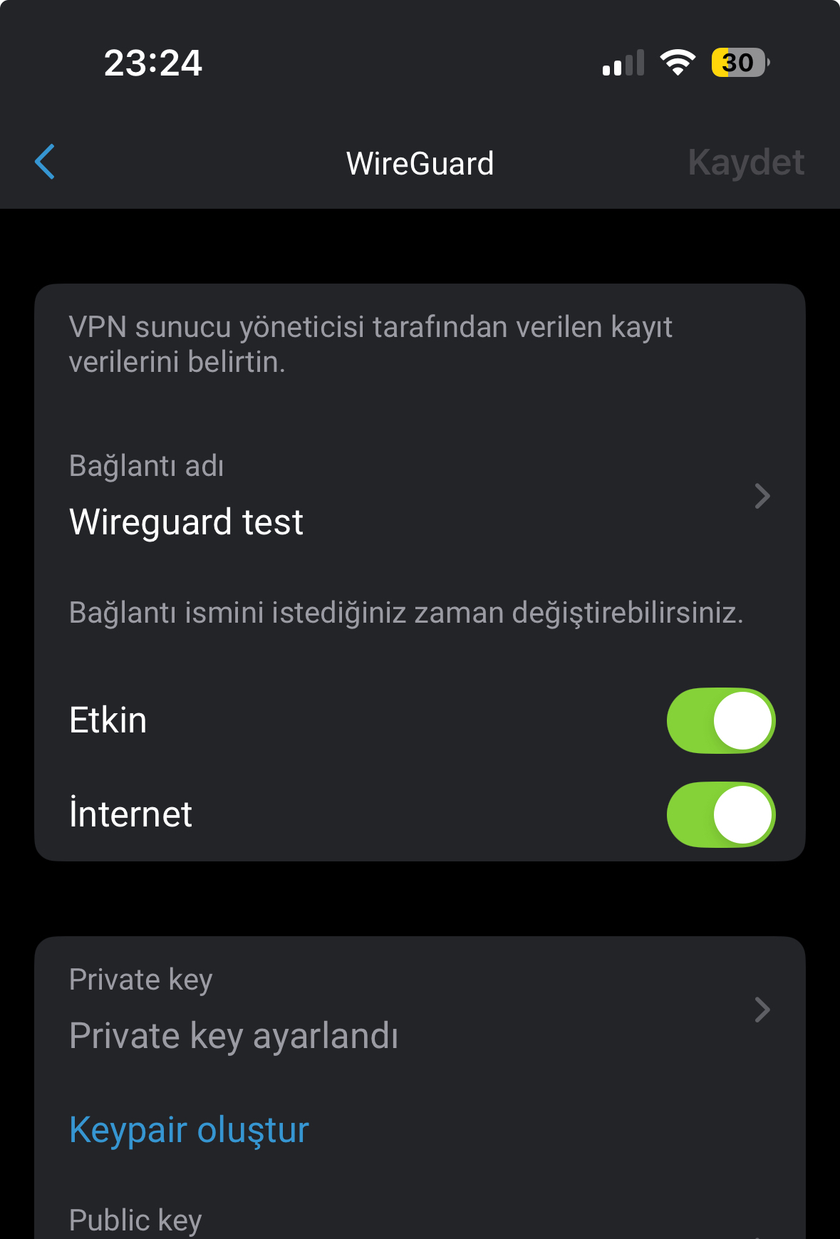

Wireguard test yazdım çıkmadı yine o seçeneklerde

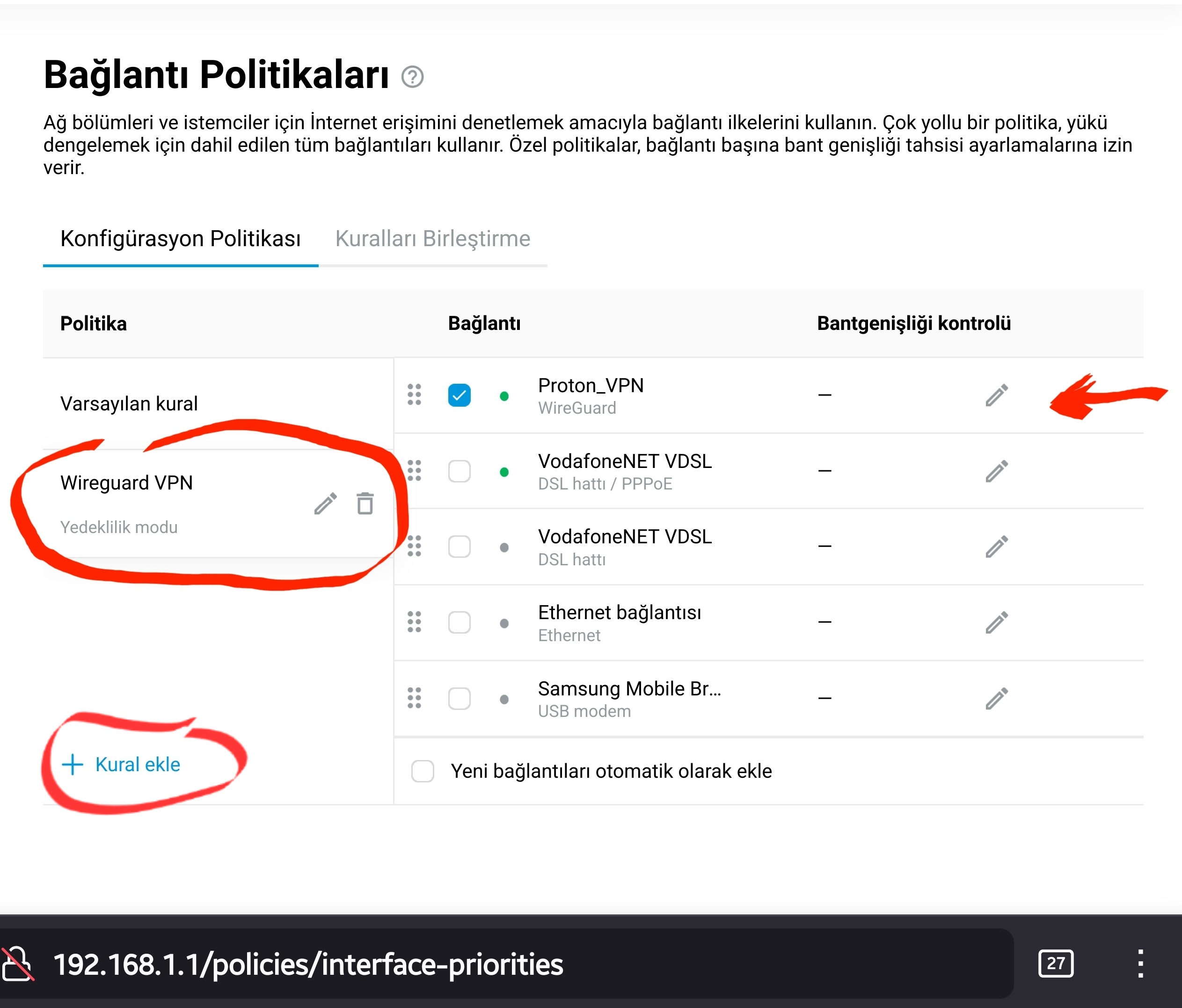

Sizin sanki kurulumda atladığınız bir adım olmuş. Kural olarak eklememişsiniz, bu sebepten Bağlantı kuralı altında gözükmüyor.
Web arayüzünü açın b]Bağlantı Politikaları ndan + Kural ekle yapın (bende Wireguard VPN diye geçiyor).
Buraya tüm internet bağlantı yollarını ekleyin ama seçili olmasın, VPN aldığınız servisi en başa alın, o seçili olsun (bende Proton VPN).
Bu şekilde yaptığınızda eklediğiniz kural artık Bağlantı kuralı altında gözükecektir.
Sonradan Kuralları Birleştirme yaparak sürükle bırak ile bir çok istemciye kolaylıkla kalıcı kuralda koyabilirsiniz.

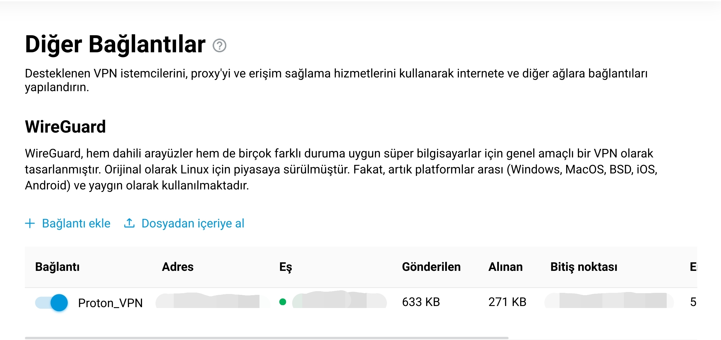

Burası da WireGuard VPN'e Bağlantı ekleme için (bende Proton VPN):
