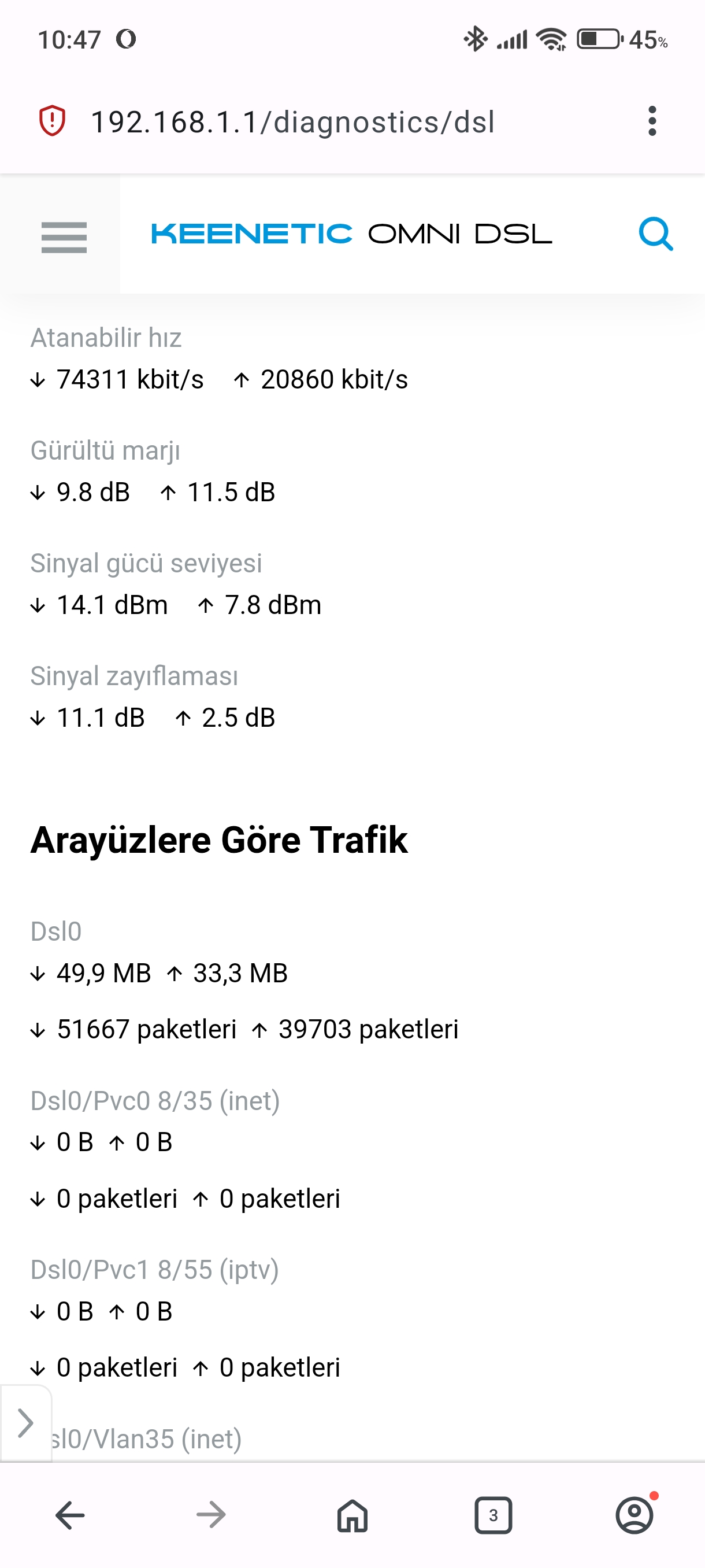

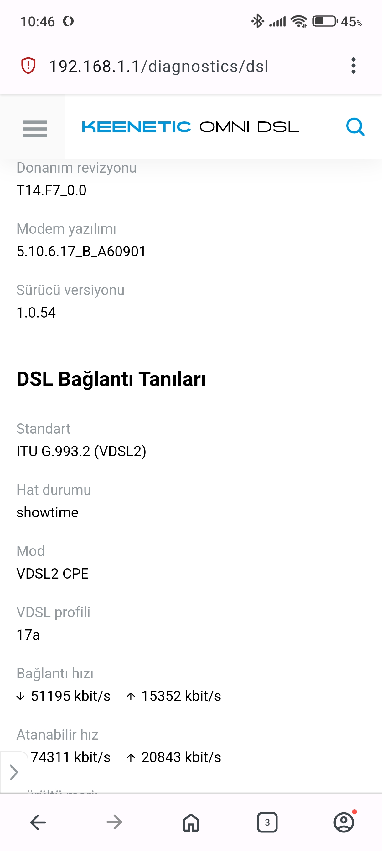

Arkadaşlar selamlar;
Bayram münasebetiyle ailemin Didim'deki evine geldim. Turk.net VDSl ile omni dsl kullanıyorlar. Uzaktayken sürekli bağlantı sorununa dair keenetic uygulamasından bildiririm geliyordu ama şimdi yakından deneyimledim.
DSL bağlantı sorunu yaşanıyor. Bağlantı sağlandıktan sonra sistemi son sürüne yükselttim. Günlükleri temizledim ve ne yapacak diye bekledim. 5 dk kadar sonra keenetic komple kapandı ve açıldı. Oysa ki elektrik gitmedi. Modem açıldıktan sonra DSL bağlantısı sağlandı.
Ekran görüntüleri ile log dosyası aşağıdaki gibi. Sorun neyden kaynaklı olabilir?
Teşekkürler,

[I] Mar 29 10:41:09 ndhcps: DHCPREQUEST received (STATE_INIT) for 192.168.1.124 from a4:f0:5e:52:5a:f3.
[I] Mar 29 10:41:10 ndhcps: sending ACK of 192.168.1.124 to a4:f0:5e:52:5a:f3.
[I] Mar 29 10:41:25 ndm: Core::Schedule::Manager: raised action "stop" by "schedule0".
[I] Mar 29 10:41:29 ndm: Network::Interface::Mtk::WifiMonitor: "WifiMaster0/AccessPoint0": STA(10:08:c1:b6:eb:48) had associated.
[I] Mar 29 10:41:30 ndm: Network::Interface::Mtk::WifiMonitor: "WifiMaster0/AccessPoint0": STA(10:08:c1:b6:eb:48) set key done in WPA/WPAPSK.
[I] Mar 29 10:41:30 ndm: Network::Interface::Mtk::WifiMonitor: "WifiMaster0/AccessPoint0": STA(10:08:c1:b6:eb:48) GTK rekey done, group cipher TKIP.
[I] Mar 29 10:41:30 ndhcps: DHCPREQUEST received (STATE_INIT) for 192.168.1.41 from 10:08:c1:b6:eb:48.
[I] Mar 29 10:41:30 ndhcps: sending ACK of 192.168.1.41 to 10:08:c1:b6:eb:48.
[I] Mar 29 10:41:31 coalagent: updating configuration...
[W] Mar 29 10:45:08 ndm: Core::System::Mtd::ConfigStorage: activated a 180-second fail-safe timer.

6 ay
Üstadım değerli vaktinizi ayırıp bana yardımcı olmaya çalıştığınız için teşekkür ederim nasip olursa akşam detaylıca izleyeceğim🤲🏻
sizlerede şimdiden hayırlı bayramlar dilerim görüşmek üzere saygılarımla💕🤲🏻😊

6 ay
Adaptörü ile ilgili bir sıkıntı olabilir. Yeterli gücü sağlayamadığında bağlantı problemleri, yeniden başlatma, reset atma gibi sorunlar gözlemlenir.
12v 1A adaptör kullanıyor. 12v 1A 1,5A 2A, 3A gibi adaptörler ile deneyebilirsiniz. 12v olması şart ama amper değeri daha yüksek olabilir. Amper değeri 1A altında olmasın yeter.
Bu mesajda bahsedilenler: @sanalgezgin
