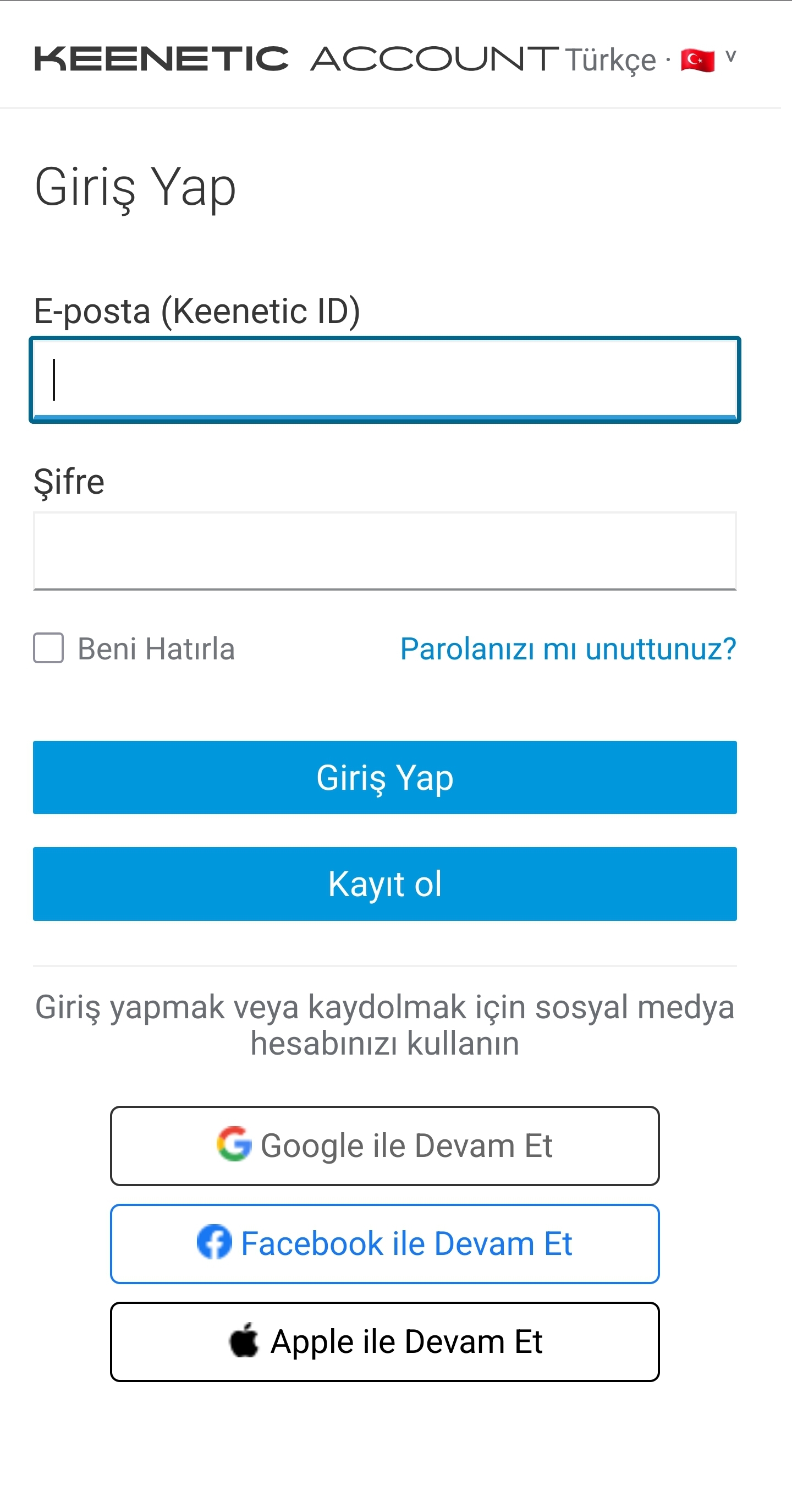

Maalumunuz Keenetic Account için Google, Facebook, Apple hesaplarıda kullanılabiliyor. Bu şekilde Keenetic hesabına giriş yapanlar için sorun yoktur diye düşünüyorum; doğru mudur?

Uyarıda eposta şifre yenileme önermiyor, buraya eposta şifresini girmiyorsun zaten. Bulut Kullanıcı şifresi ise orada sadece garanti kontrolü vardı vs router yönetimi yok
Google Apple Facebook girişinde sorun olmaz kanaatindeyim , her durumda bunlar ikili üçlü doğrulama yapıyor farklı cihazdan giriş yapılmaya çalışıldığında diğer kullanılan cihaza uyarı ve onay mesajı gidiyor vs

valla geçenlerde bir üyemiz dh'ye serzenişte bulunmuştu. işte cep numaralarımızı ikinci üçüncü şahıslara para karşılığında satıyor musunuz? gibi bir şeyler demişti. sanırım forumla ilgili öneri sayfasındaydı sanırım. cep telefonuna ne kurarsak kuralım, her kurulan program, çoğu şeye ve bazen de alakasız verilere erişim izni isteyebiliyor. bu tip güvenlik açıklları ve bilgi kayıplarının sonu yok görünüyor. bu sebeple de birden fazla mail adresi kullanmak, login olmadan surf yapmak ve benzeri tedbirleri almak bir nebze oldun fayda verir. senin soruna gelince, kimlik bilgileri ile ilgili güvenlik ihlali olup olmadığını takip eden güvenlik yazılımları oluyor. bu yazılımlar ile takip edilmesi istenilen mail adresi vb şeyleri takip ediyor olmak erken bilgi edinme açısından yine fayda sağlar. keenetic olmuş ya da google olmuş sonuçta bir account. ne getirir ne götürür bilinmez.

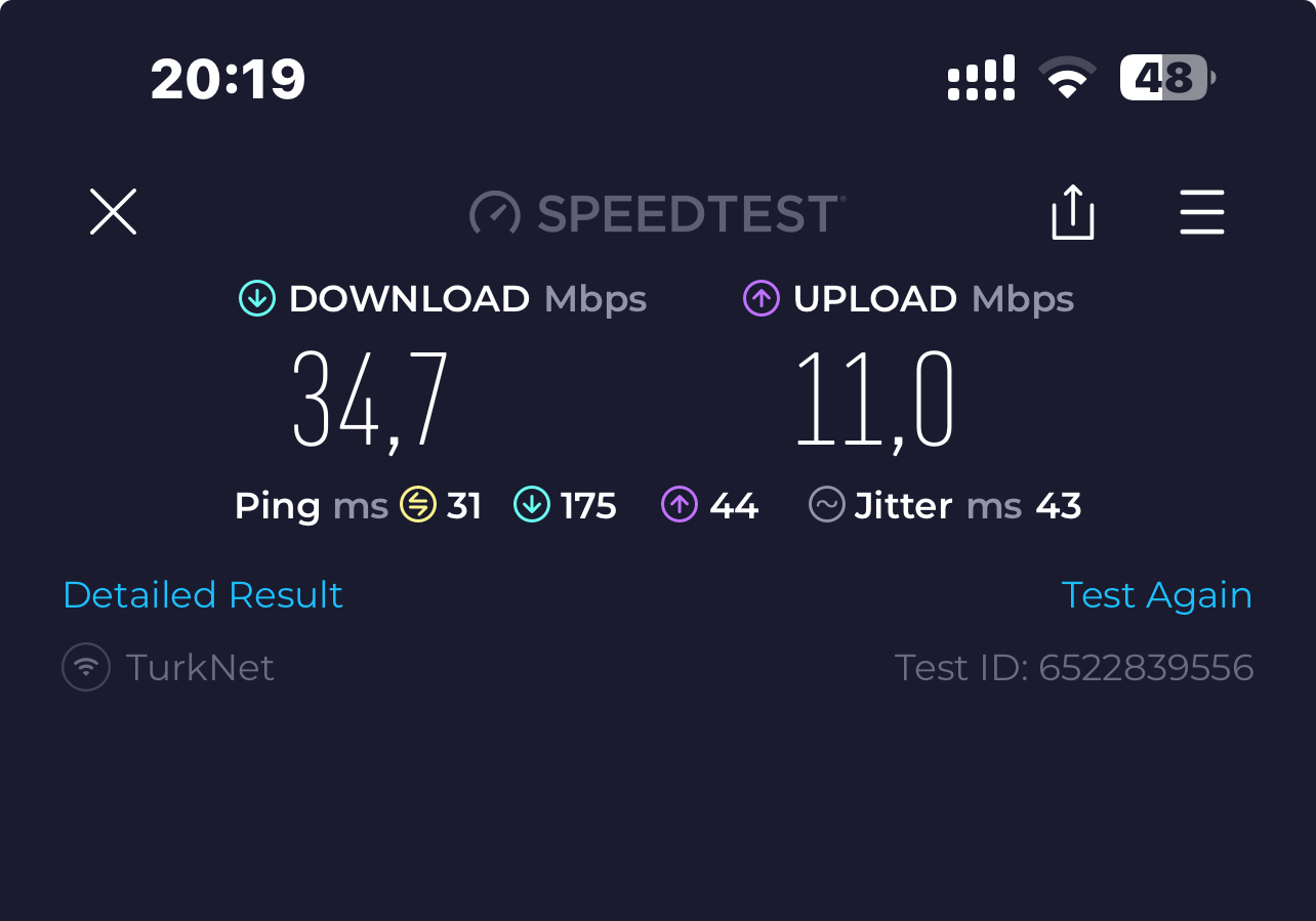

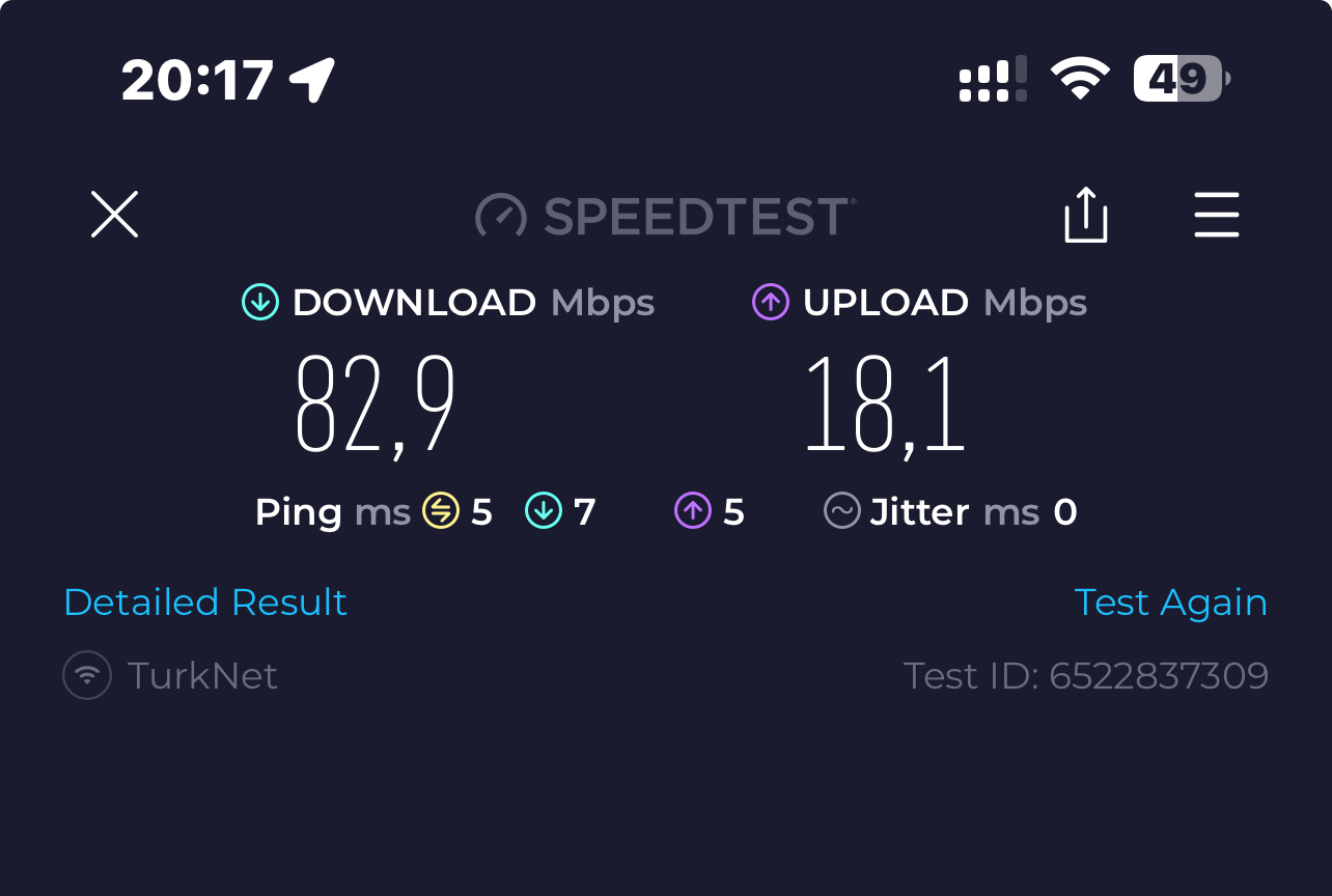

Selamlar
Turknet 100 mbps kullanan biri olarak evde salonda bulunan 3811 in yanında speedtest ile yaptığım ölçümde ( telefon 5 ghz den bağlanmış ) yüksek olan hızı alıyorum
Diğer düşük olan da yatak odasındaki kablo ile bağlı tp link marka menzil genişletici işe aldığım hız
Niye bu kadar az çıkıyor bunlar salonda 3811 in dibinden bu hızı aldım
Arttırmanın bir yolu var mı

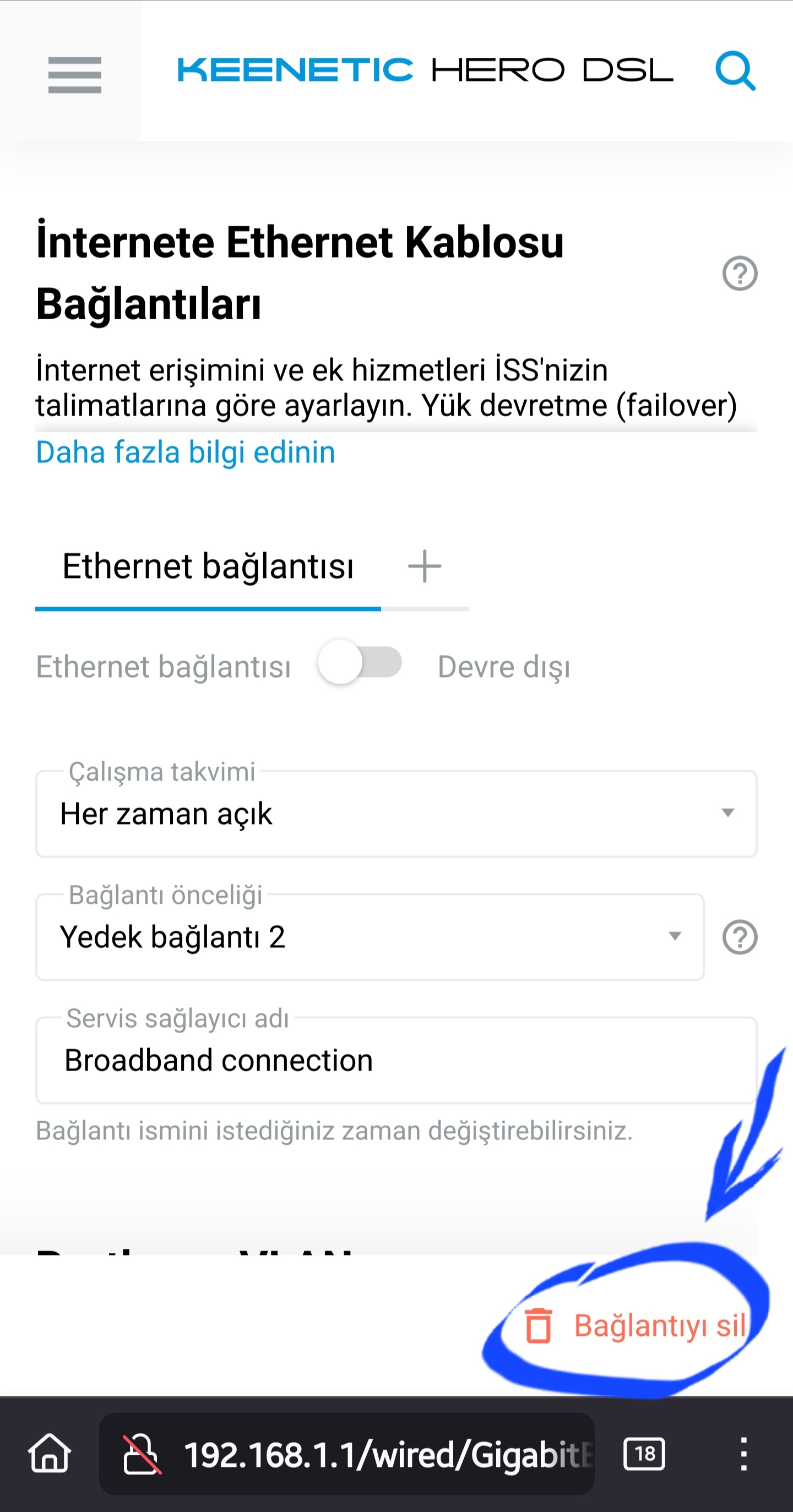

Merhaba, bu komutu kullandim ama cikan degerler yine dogru gorunmuyor. Snr ayni, Paket hatalari cok ilginc degerlerde. Ayrica SNR degeri duzeltmek icin internette anlatildigi sekilde configuration dosyasina 2 tane satir ekledim yine duzelmedi. Modemi alma amacim tplink teki absurt pkts hatalari idi ama hicbir isime yaramadi bu keenetic. Ayrica tplink powerline adaptorumle de uyumsuz calisiyor. powerline adaptorden aldigim maksimum hiz tplinkten dusuk. nedense hic artmiyor. Bir diger sacmalikta uzerindeki lan portlarindan birisini illa internet baglantili olacak sekilde ayarliyor. bu durumda lan portu olarak kullanamiyorum. bunu iptal etmeyi bir turlu beceremedim. Acikcasi bu modem hic kullanici dostu gelmedi bana. Iade ettim bu yuzden.

Sağlayıcı için ayrılmış portu LAN portu olarak kullanmak için yapmanız gereken sadece sayfanın altında bulunan "Bağlantıyı sil" i tıklamaktı. Burada bir kaç defa paylaşılmıştı, burda daha önce sormuş olsaydınız pekçok kişi size yardımcı olurdu:

Valla hocam sormak aklima geldi ama benim kendimin bunu cozememis olmasi beni acayip rahatsiz etti. Yani bu kadar basit birseyi bu kadar komplekslestirmeye gerek yok. Ordan deaktif ediyorsan onun kapanmasi lazim. Diger modemlerde (ozellikle tplink) ayar secenekleri cok anlasilir ve sade. Ayrica keenetic kesinlikle snr degerini yanlis gosteriyor. benim gercek snr degerim 11-12 arasi. tplinkte , zyxel de boyle gosteriyor. zaten 8-9 lara dustun mu direkt kopmalar basliyor. bu keenetic snr yi 8.5 falan gosteriyor ki bu tamamen yanlis. Zaten internette bu durumda bahseden yazilar var. Farkli bir hesaplama yapiyormus ve bu yuzden iss lerin hesapladigi degerlerden farkli bir deger hesapliyormus. Ayrica paket hatalarinin basit bir şekilde goruntulenemiyor olusu da cok sacma. bu kadar fazla customize edilebilen bir modemde bu basit ozelligin olmamasi ilginc.
Bu yuzden iade ettim. Simdilik TP Link VR400 ile devam.
