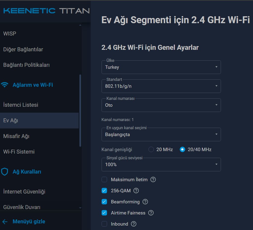

Şifrelemeyi WPA2 olarak deneyebilirsiniz.
Wifi AX yerine AC ile bağlanmayı deneyebilirsiniz.
Wifi ayarlarında "Maksimum iletim"i açtıysanız onu da kapatın.
Aynı odada diğer kablosuz cihazlar nasıl performans veriyor? Mesela cep telefonu yada tablet normal çalışıyor ise sorun kablosuz ağ'da değil cihaz yada sürücülerinde olabilir.

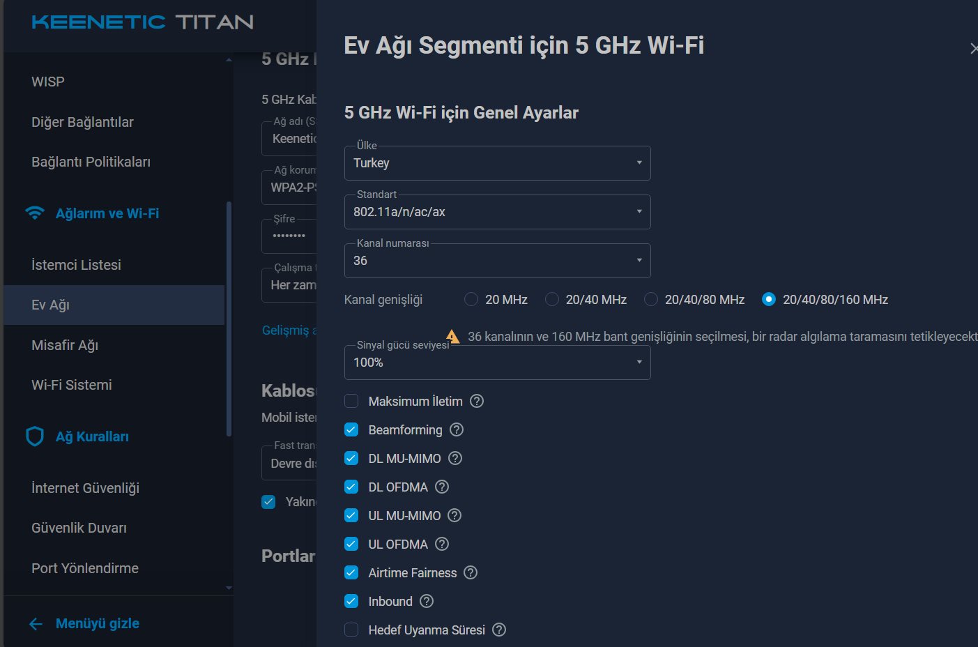

5 ghz de kanal 36 yap dene görseldeki gibi
Bu mesajda bahsedilenler: @kilecerme
3 ay
maksimum iletim dediğiniz yer neresi hocam? ingilizce menüde bulamadım. MTU mu?
@mito1172 kanal 36 da yaptım. yine aynı.

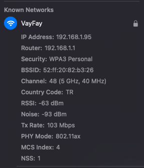

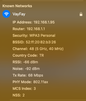

rssi'yi (sinyal gücü) yükseltmeye çalış, örneğin -50'ye.
noise'yi de tam tersine (gürültü) azaltmaya çalış, örneğin -110'a.
snr değerini yükseltmeye çalış yani. rssi-noise=snr değeridir.
nss, bir cihazın aynı anda kaç veri akışı kullanabildiğini ifade eder. daha fazla veri akışı, daha yüksek veri aktarım hızları ve daha iyi performans anlamına gelir.
Örneğin:
1x1 nss: tek bir anten ve tek bir veri akışı kullanır.
2x2 nss: İki anten ve iki veri akışı kullanır, bu da daha yüksek hız sağlar.
4x4 nss: Dört anten ve dört veri akışı ile çok daha yüksek hız ve kapasite sunar.
mcs index'i (veri aktarım hızını ve bağlantı kalitesi) yükseltmeye çalış. örnek mcs 0 düşük hız, mcs index 9 yüksek hız..
ne yapabilirsin?
kanal genişliğini artır.
ax ayarlarını kullan.
paraziti azalt.
mu-mimo ve beamforming özelliklerini aktif et.
ağa bağlı cihaz sayısını azalt veya cihazların ağa nasıl bağlanacağını yapılandır.
bu iki tabloda n2'ye göre n1'de daha yüksek hız alıyor olmana baktığımızda, router'a bağlanan cihazın wifi ayarlarına odaklanmak gerekebilir. bağlantı ayarların düşük hızda olabilir. diğerleri zaten yukarıda önerildi.

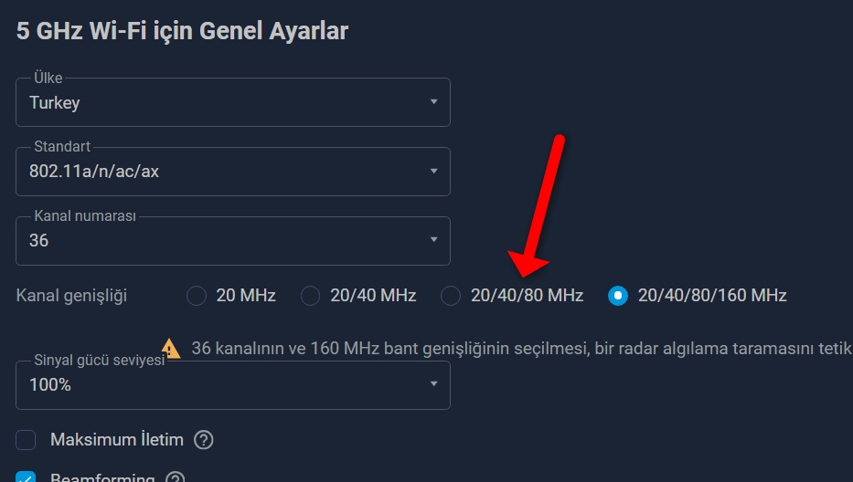

Aldığını görüntüyü araştırdım biraz, oradaki txrate local network hızı olarak görünüyor. Ayrıca 5 ghz için 40 mhz bağlantı yeterli bir genişlik değil. Minimum 80 mhz e çıkarsanız daha iyi olur. Bu şekilde bir test yapabilir misiniz?
3 ay
Önceki verdiğim görselde altta mavi tıklı ayarlarda öyleyse bilemedim 5ghz de kanal genişliğini 80 mhz yapın

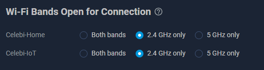

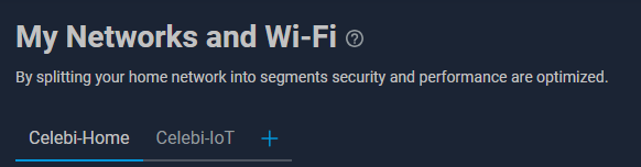

IoT cihazlar ağa bağlanacak diye 2.4 ve 5GHz bandlarını ayırarak kesintisiz geçiş özelliğinden mahrum kalacaksam yakarım o cihazları :)
İlgili cihazın 5Ghz bağlantı iznini 2.4GHz olacak şekilde değiştirebilirsiniz.
Veya IoT cihazlar için ayrı bir segment oluşturarak sadece 2.4Ghz bandını aktif edip, bu cihazları IoT ağına bağlayabilirsiniz.

Merhaba,
Cihazınızda 1x1 MIMO var. Bu durumda 40Mhz kanal genişliği ile maksimum fiziksel hız 180 Mbps olabilir. Gerçek kullanımda ise max. 155 Mbps civarı olabilir en ideal şartlarda.
Ne yapabilirsiniz?
Kanal genişliğini 80 ve 160 olarak değiştirip kontrol edin.
*Bugün telefonlarda bile 2x2 MIMO varken Mac'in 1x1 olması beni şaşırttı.
