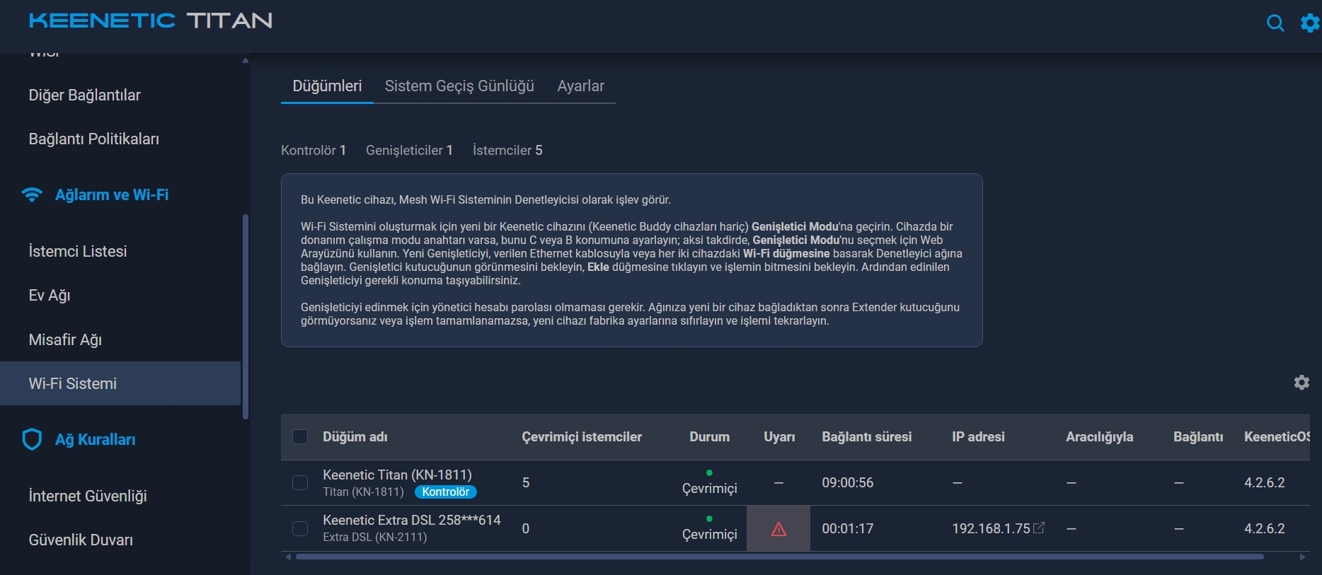

buddy 6 yı wifi genişletici olarak kabloyla ekleyeceksiniz ya mesh ile ana routere o kablosuz da olur demek istedim mesh sistemi örnek alt görselde bilmiyorsanız KYTECHNGAMING arkadaş yardımcı olur sanırım. Bu arada buddy 5 wifi 5 buddy 6 wifi 6 dır ben olsam almışken 6 alırım

Buddy 6 ' da olur yine Keenetic Hopper KN-3811'de olur. Router özelliği olması ve 4 porta sahip olması ile KN-3811'i her koşulda ethernet ihtiyaçların olduğunda tek noktada çözmene yardımcı olur.

İki odaya da ethernet kablosu mu gidiyordu? Çocuk odasına ya da çalışma odasına koyacağın router kablo ile bağlantıyı dağıtacak. Sinyalleri boşuna çizmişim. Ekleme yapalım. :)
3811 den portlardan iki çıkış çarpı ile işaretlediğim çalışma odasına ve çocuk odasına normal kablolu internet bağlantısı yaptık tadilat sırasında prize takıp internet alabilmek için PC yi kullanmak amaçlı
yatak odasına çalışma odasından getirdiğim kablo ile bağladığım tp link router koymuştuk zamanında
Mavi X ' ler. tekrarlayıcıları kablo ile konumlandırdığın noktalar.
Yeşil ve kırmızı çigizler; koyduğun noktalardan sinyal yayılımı diyebiliriz.
kablo ile olduğundan çalışma odasına daha sıcak bakıyorum. Ayrıca etherneti oradan da yatak odasına dağıtabildiğinden Buddy 6 seçimi yerine Hopper AX3000 seçiminin daha mantıklı ve iyi bir seçim olacağını düşünüyorum. Buddy6 ile de switch koyarsın. Burada tercih sana kalmış. 2 adaptör ve kablo kalabalığı ile küçük bir miktar düşük bütçe harcarsın.

1 Hopper dsl
2 mevcut modeminiz için köprü modu ve Hopper Ax3000
Favori tercihim 2.si olur.
