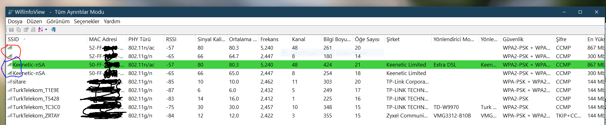

Arkadaşlar 10-15 gündür Extra DSL KN-2112 kullanıyorum.
Modem salonda ve koridoru duvarsız görüyor sayılır koridor sonundaki odada yaklaşık modeme 10 metre mesafede masa üstü pc Airties 2411 wifi adaptör ile kullanılıyor. 5 ghz olarak bağlantı sağlıyor otomatik olarak ancak wifi sürekli kopma yapıyor extra bir ayar yapmakmı lazım.
Türk Telekom VDSL 50 MBS paket bina eski bina
SNR 5 te bu bahsettiğim arka odadaki pc den 45-47 MBS alınıyor.
SNR otomatikte 40-42 MBS alınıyor.
Cihazda 4.2.6 yüklü bu 2.4 GHZ den 5GHZ gecerkenmı kopup duruyor acaba mesafe uzak oldugu için
Buddy 5 gibi bir cihaz daha mı alınması gerekli teşekkürler.

Airties nasıl 5ghz bağlantı sağlıyor ki?
Airties Air 2411 300mbps 11N Kablosuz USB Adaptör
Kopma kablosuz iletişimde ise adaptör ve adaptöre bağlı sürücüleri gözden geçirmekte fayda var.
DSL ise hat değerleri ve buna bağlı olarak fiziksel kablolarınızı elden geçirilmesi gerekebilir. En başta evinizden bina ankastresine kadar olan kısmı.
Ayrıca 10 metre ev koşulları için az mesafe değil. Koridoru neredeyse görmek ile tam görmesi iki alıcının arasında fark olacaktır.

Hocam cihazda 2.4/5 GHZ bağlantı var airties 2411 de modem arayüzün de bağlantı kanalı 5 ghz olarak gözüküyor ara sıra 2.4 ghz olarak değişiyor.
ürünün sürücüleri en son win 8 için var ancak win10 ve win11 de çalışıyor. Kopma kablosuzdan kaynaklanıyor DSL de kopma yok.
Koridorda olayındada modem ile pc wifi adaptörü karşılıklı birbirini görüyor.

Hocam airties 2411 n300, 5ghz ' de bağlantı yapması imkansız ki...
Extra dsl aynı ssid ile hem 2.4ghz hem 5ghz yayıyorsada 2.4ghz ile bağlantı sağlar sadece.
Ürün detayın 5 ghz n bandı desteklediği yazıyormuş. Eski teknoloji.
5 GHz kullanmanın 802.11n'sinin 'çift bant 802.11n' Wi-Fi cihazlarını kullanarak mümkün olduğunu unutmayın-5 GHz'de çalışan bir Wi-Fi cihazının 802.11ac olduğunu varsaymayın, sadece 802.11n olabilir.
https://www.wiisfi.com/#wifi4

Eski nesil bir cihaz.
Tavsiyem ise ona uyumlu olarak bir wi-fi segmenti yapılandırmanız olabilir. Denemeniz gerekir.
Mesela roaming özelliklerini kapatarak deneyebilirsiniz.
Ya da sevmesemde şimdilik 2.4 ghz ve 5 ghz ayırarak test edebilirsiniz.

Teşekkürler hocam cevapların için sağol.
Bu kanal ayırma işini deniyecem cihaz eski cihaz kanal ayırmada aynı anda 2.4 ve 5.ghz olarak bağlanılabilirmi sanki daha önce bu şekilde bir bağlantı yapmıştım yanlış hatırlamıyorsam.

Airties bitti artık bence o yüzden kopuyor tavsiyem keenetic marka genişletici alın
