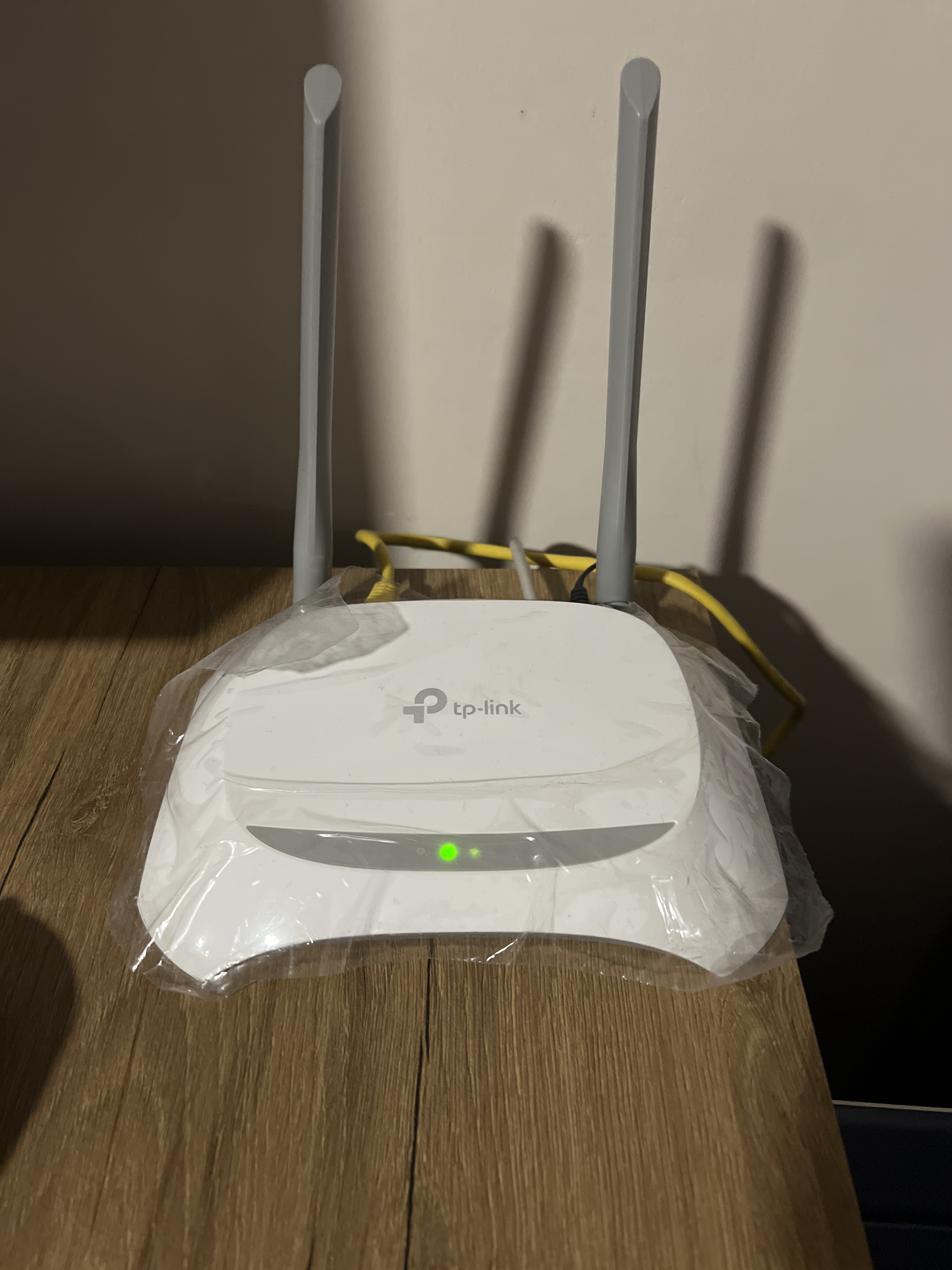

Router I kurarken konuşmuştuk arka odada PC nin bağlı olduğu kablo ile bağladığım tp link marka Router var
Bunun yerine 3811 ile daha iyi çalışacak verimli be kullanabilirim

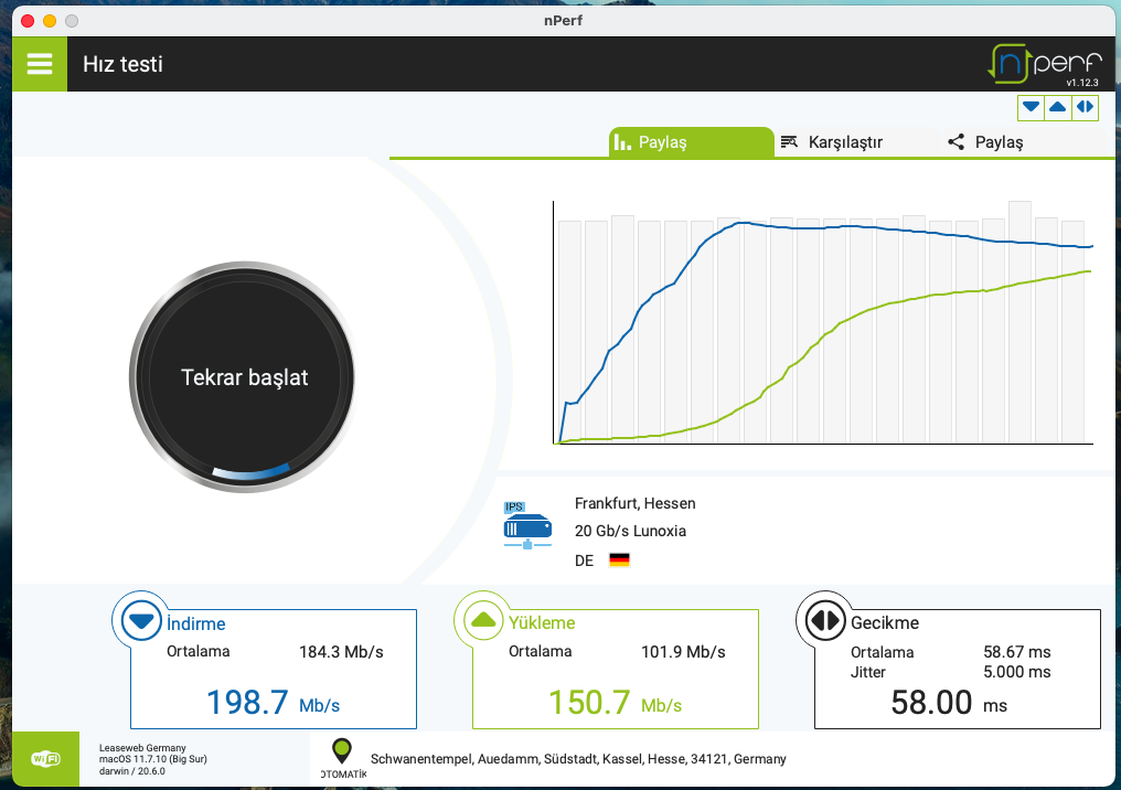

merhaba arkadaşlar, öncelikle kandilimiz mübarek olsun. bugün ara ara sorulan bir sorunun cevabını vereceğim. Keenetic cihazımıza vpn kurarsak hızımız ne olur? hopper ax3000'e kaspersky vpn ile kurulum yapıp macbook air ile testi gerçekleştirdim. vpn konumu almanya seçili olduğu halde nperf sonuçları aşağıdaki gibidir. turjnet gigabit internet kullanıyorum.
