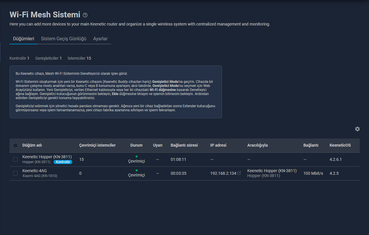

Kenetic modemle Openwrt yüklü xiaomi modemi nasıl wifi roaming yapabilirim? 2 cihazda birbirine Lan ile bağlı Keenetic ana dağıtıcı DHCP aktif openwrt dhcp kapalı
2 Cihazada erişimim var o yüzden sorunum yok. Alt kata indiğimde wifinin otomatik openwrtye bağlanmasını istiyorum yani 802.11r :))
Keenetic cihazda
Kablosuz İstemciler için Roaming (Dolaşım)
Her kablosuz ağ için ayrı ayrı etkinleştir seçili.
Mobility domain adı : XX
Domain anahtarı ???? : Bunu çözemedim openwrtnin mac adresini yazdım buraya..
Openwrt de ise
Domain adı hex olarak: 5858 ( Openwrt Hex istiyor Keenetic Text bu şekilde doğru diye düşünüyorum)
FT protokolü : FT on air
Anahtar Tutucu 1 ve 2 listesine ise Keenetic Mac ve ek olarak 00:00:00:00:00
ekledim ama çalışmıyor nerede hata yapıyorum :)
Domain anahtarını(Keenetic deki) Openwrt de nereye gireceğim bunu çözemedim. roaming için illa 2 cihazın aynı mı olması gerekiyor onu da anlamış değilim
Ayrıyetten openwrt kurulu olan xiaomi router e Keenetic firmwaresi var eski sürüm ama iş görür herhalde. Bunu yüklesem 2 cihazıda keenetic görüp bağlanır mı acaba.
Güncelleme:
Bu saatte uğraşayımda yükleyeyim dedim keenetic güncel firmware bulup cihaza yükledim daha iyi oldu mesh vs herşey düzgün çalışıyor.
< Bu mesaj bu kişi tarafından değiştirildi M_aTRa_X -- 27 Şubat 2025; 1:55:23 >
6 ay
Keenetic-Ported
Bu mesajda bahsedilenler: @M_aTRa_X
6 ay
keendns hariç herşey çalışıyor adamlar yapmış
Bu mesajda bahsedilenler: @KYTECHNGAMING
6 ay
Aynen var öyle bir mevzu bahis gerçeklik 😉
