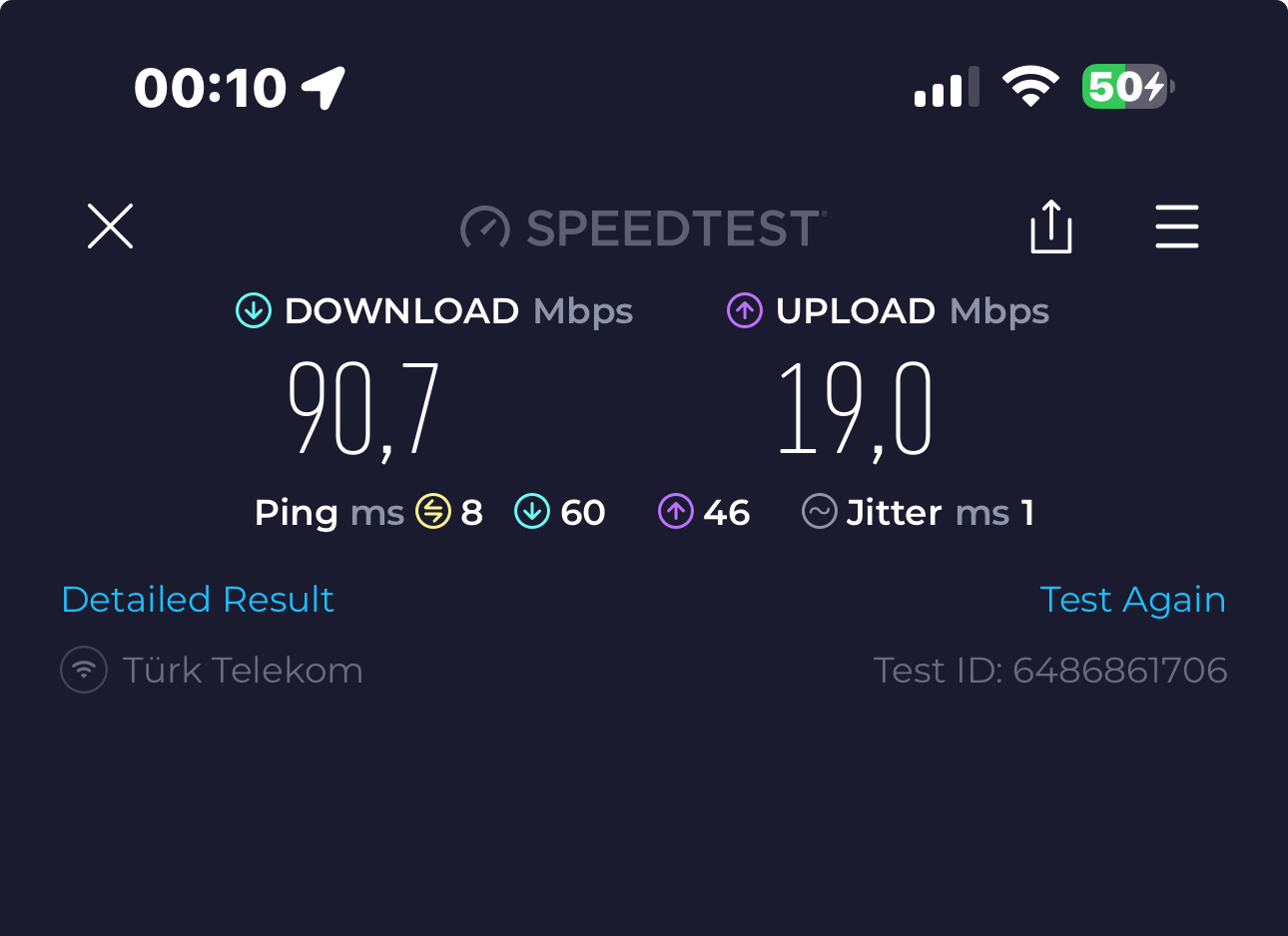

7 ay
Fiber 100mb.
Kn3811 genişletici olarak kablosuz bağlantıyı meshten verirken en arka odadaki hız…
İp15px
Bu mesajda bahsedilenler: @sanalgezgin
7 ay
Benim titan bunu döver ip 15 ile 100 veriyor mesh ile bağlı extra dsl de bile yani kablolu da kablosuzda 100
Bu mesajda bahsedilenler: @ekksl6
