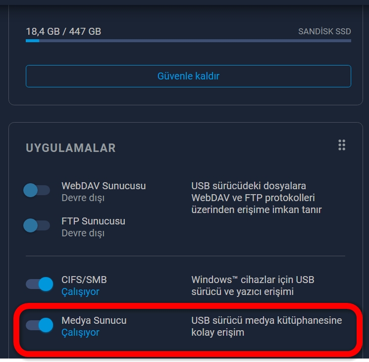

Usb ye takili olan ssd goruyor ama icerigi gormuyor neyden kaynaklaniyor olaBilir cihaz keenetic 3811 routrr
4 ay
Logda bir hata var mı ?
Arayüzle ilgili bir hata da olabilir. Smb , FTP veya sftp gibi dosya paylaşım protokolü aracılığıyla ssd'ye erişmeyi deneyebilirsiniz

4 ay
Yanlışım yoksa gösterdiğim uygulamayı eklemen gerek

4 ay
Deneyeyim hocam herhangi bir hata kodu va yok iki degisik formatta hardddisk denedim ikisindede oyle yapti

4 ay
Yukluyorum hocam normalde yuklu degil yeni kurdum routerj

4 ay
Dene bakalım bende sorun yok açıyor çünkü de görseldeki yerin sayesinde mi unuttum

4 ay
Yukledim hocam yine olmadi birseyi yanlis yaptim ama neyi acaba cozemiyorum youtube videolara bakarak gidiyorum adimlari ama arayuz bir tik degismis galiba

4 ay
Valla nasıl yaptığımı unuttum önce bende de göstermiyordu da hatırladığım onu yükleyince göstermişti ama emin değilim bir de diski usb den çıkarıp tak dene. EKLEME birde sendeki dosya sistemi ex fat bendeki ntfs bundan olabilir mi bilmem

4 ay
Ntfs olan harddiskde var onuda denedim ayni sekilde oda biryerde hata yapiyorum demekki yada ayarlamam gereken birsey var galiba neyse biraz daha arastirayim tesekkurler cevabiniz icin hocam

4 ay
İlginç peki pc den erişime açık mı disk? ben sürücü olarak ayarladım da

4 ay
Yok hicam eklemedim nasil eklemem gerekiyor video varmi nasil ekledingine dair

4 ay
Alt görselden bilgisayarımı aç orada sol altta ağ var orayı seçersen ekle çıkar yada izin ver gibi bir şey izin verince alt görseldeki gibi olur 2 mavi ekran görüntüsünün içinde bağlı ssd diskler var benim mesela 2 ayrı routere bağlı o yüzden 2 adet. onu aç görürürsün klasör olarak onu sağ tık yap çıkan menüde ağ sürücüsü olarak bağlayı seç bağlanır bendeki gibi olur
