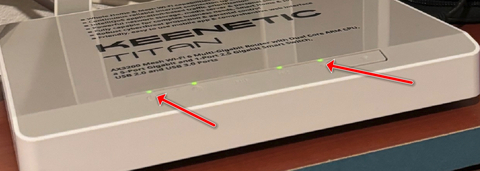

An itibari ile TİTAN birden internete bağlanmayı kesti kapat aç yaptım yok. Dedim internet gitti galiba ama şüphelenip TT verdiği modemi taktım şak diye geldi ne halt yiyeceğiz bakalım yıllardır extra dsl de hat sorunları dışında sorun yaşamamıştım daha iyisini alalım dedik bu oldu büyük şoktayım az para da değil
@ru.celebi Kardeş titanı küstürdük galiba senin de sözde kararlı sürümde bu başına geldi mi acaba? geldiyse şayet titan dönerse internete senin kullandığın sürüme geçeyim
OK İLE GÖSTERDİĞİM 2 IŞIK YANIYOR SADECE

Diger konuda power ve hdd isigi demissin ama gosterdigin isiklar power ve wifi degil mi?

Wifi olabilir gece gece tam bakmadım gözler bozuk zaten ama en sol baştaki doğru ona uzak olan sağdaki de zaten ya hdd yada dediğin gibi wifi o dert değil ki internet ışığı yok cihazda senin başına gelmedi galiba bu bir şey dememişsin de. Neyse mecbur sıfırlayıp tekrar kuracağız gibi olmazsa garantiye gider de bakalım keenetic tutumu nasıl olacak yaşayıp göreceğiz

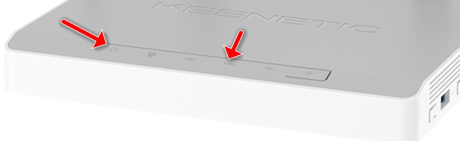

Aynen yanan fn2 büyük ihtimal çünkü ssd ona ayarlıydı daha yakın görsel bulup baktım yanan led 2 adet
bunlar

Abi en sağdaki ışık WiFi, senin için önemsiz belki ancak arıza tespiti için önemli. Log dosyasını download edip bana iletirsen özelden bakayım. Ancak internet konusundan bağımsız olarak WiFi led'i + HDD için FN2 led'i birlikte yanmalıydı. Problem adaptör de olabilir.

Valla kardeş gece yarısı pat diye gidince canım sıkıldı zaten yanlış görmüş olabilirim ama o 2 ışık yanıyordu sadece yani sol baştaki power kesin ama sağda ya fn2 yada sağ yanındakiydi yani toplam 2 led yanıyordu 3. yoktu. Yada şöyle diyeyim 1 var 2 yok (bu zaten internet ışığı) 3 yok 4 var yada yanındaki 5 vardı orayı tam süzemedim artı ara yüzde kabloyu kontrol et ve hazır değil uyarıları vardı 2 ayrı bölümde de. Neyse tekrar takıp bakar bilgi veririm artı bağlanmadan dediğin log alınıyorsa alıp atarım ama nerede onu yaz pek bakmadım o bölüme ve wifi ile ara yüze zorda olsa giriliyordu

Aynen görsel de alırım ama adaptörden olduğunu sanmam o olsa hiç ışık olmazdı
