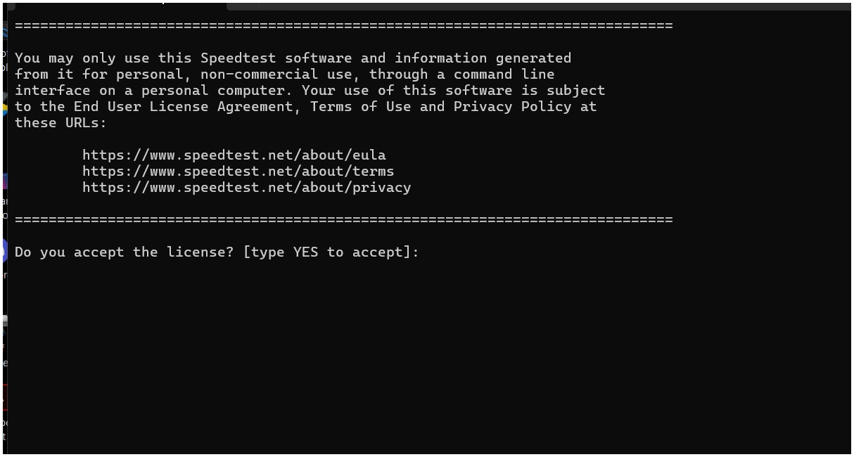

Hocam daha önce de mutlaka aynı yerden hız testini yapıyorsunuzdur ancak şöyle bir bilgi vereyim ben tecrübe edindiğim. Benim masaüstü bilgisayarımda tarayıcı üzerinden hız testi yaptığımda hiç bir zaman tam hızı göremiyorum hep düşük çıkıyor. Tarayıcı üzerinden test yaparken işlemci %100 çakılıyor, belki eklentilerden kaynaklı da olabilir. Windows uygulaması ile tam hızı alabiliyordum, aklınızda olsun.
