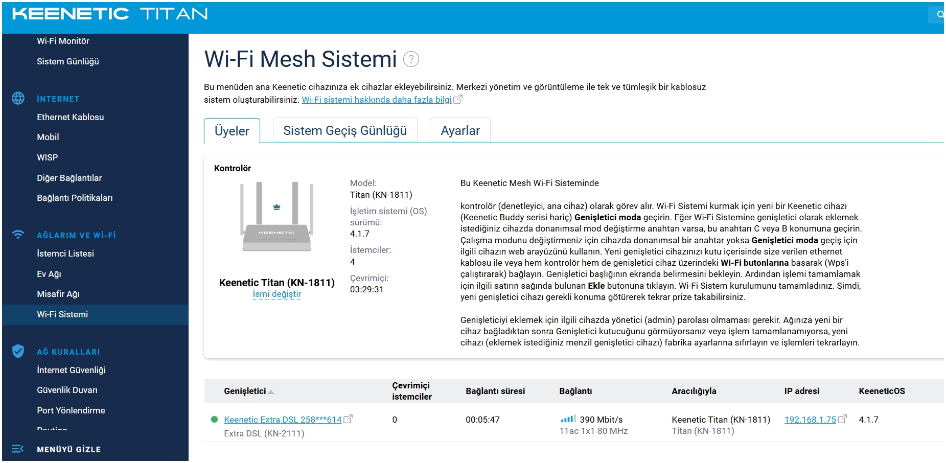

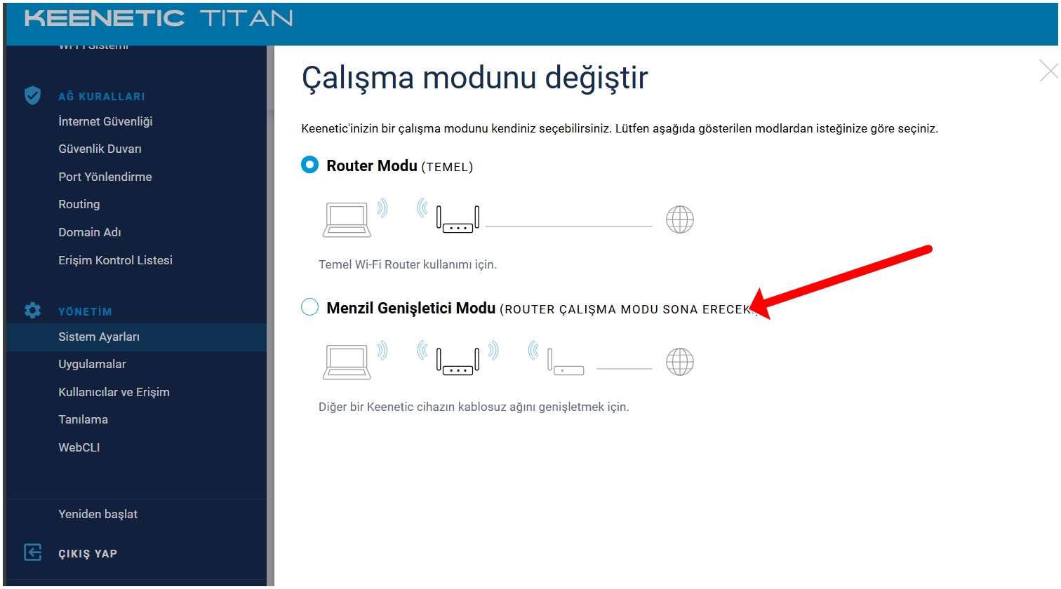

merhaba keenetic ultra 1810 kullanıcısıyım. arka odalarda wifi malesef çekmiyor keenetic hopper dsl ye ethernet kablosu ile bağlasam mesh sistem oluyor mu ? keenetic hopperi menzil genişletici olarak kullanabiliyormuyuz ?
10 ay
Evet oluyor ana modemde mesh bölümünü açın mesh yapılacak cihazı önce alt görseldeki gibi menzil genişletici moduna alın sonra ethernet kablosuyla ana modeme bağlayın alt ikinci görselde mesh bölümünde görünecek ekle deyin eklenir ve görseldeki gibi olur sonra istersen kabloyu söküp kablosuz olarak uygun yere koyabilirsiniz genişletici modemi

Hocam detaylı bilgiler için teşekkürler, kablolu olarak bağlı kalsa bir sorun olur mu mesh sistemi olarak çalışmaya devam edermi?
Bu mesajda bahsedilenler: @mito1172
10 ay
Sorun olmaz koyacağın yere kablo çekmek dert değilse. Ben kablosuz kullanmak istersin sanıp çıkart dedim
< Bu mesaj bu kişi tarafından değiştirildi mito1172 -- 18 Ekim 2024; 23:15:28 >
Bu mesajda bahsedilenler: @buhayatcoktabayat
10 ay
çekilmiş kablom var hocam kayıpsız ağı genişletmek istiyorum bilgiler için teşekkür ederim
10 ay
O Zaman tamam evet kabloyla kayıpsız daha iyi olur güle güle kullan

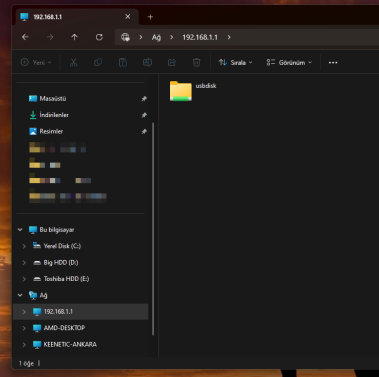

Merhaba;
Dünden beri lokal ev ağımdan Keneetic Extra DSL KN-2112'de takılı olan USB belleğe "evdeki, aynı ağdaki bilgisayarlardan" erişemiyorum. Ama yine evdeki, aynı ağdaki cep telefonumdan erişebiliyorum. Telefonda wifi'den çıkıp mobil ağa geçtiğimde keendns/webdav'dan erişiyorum.
Router'ı yeniden başlattım. Son zamanlarda hiçbir ssitemsel ayar değiştirmedim. Yazılım güncellemesi yapmadım.
Sorunu nasıl çözebilirim? Teşekkürler,
< Bu mesaj bu kişi tarafından değiştirildi sanalgezgin -- 19 Ekim 2024; 9:34:1 >
10 ay
Dosya Yöneticisinde adres satırında;
\\192.168.1.1 ile gidinec ne yapıyor
Bu mesajda bahsedilenler: @sanalgezgin
10 ay
USB belleği açtı üstad. Bunu denedikten sonra ağdan denedim, onu da açtı. Şimdilik sorun yok ama neden böyle oldu anlamadım.

10 ay
Muhtemelen windows zamazingo oldu. ☺️
10 ay
Ağ kısayolunda ip yerine domain adı kullanıyordunuz sanırım
10 ay
Hayır. Direk ağ bağlantıları içinden modeme girmeye çalışıyordum. Kısa yol almıştım ama o da çalışmayınca uzun yoldan da denedim. Şimdilik sorun yok.
Windows'tan olsa diğer laptopda da sorun oldu. Onda da olmasını modem kaynaklıdır diye düşündürdü.
