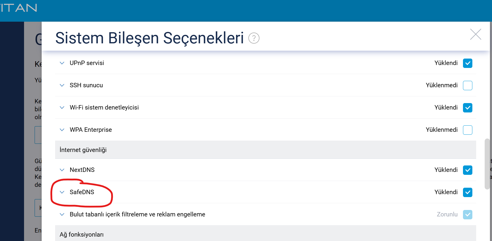

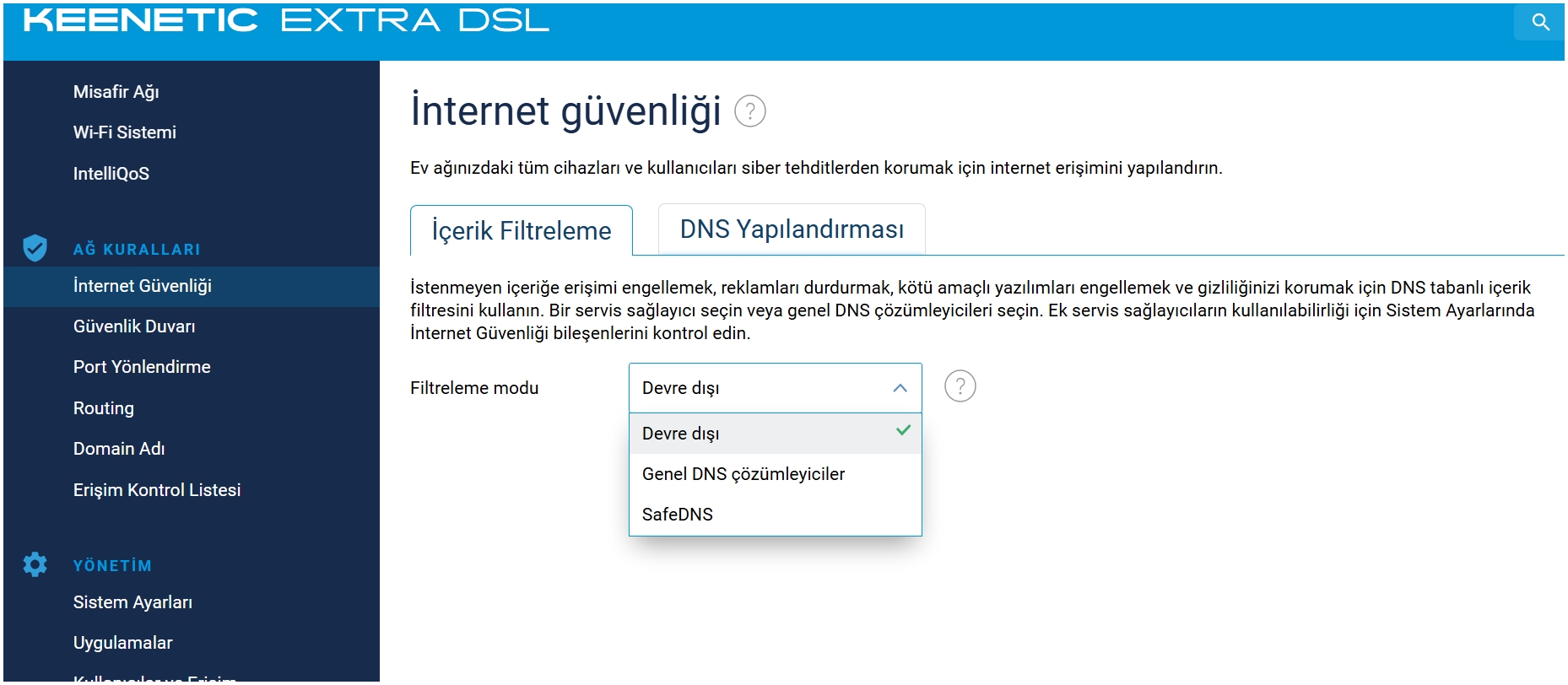

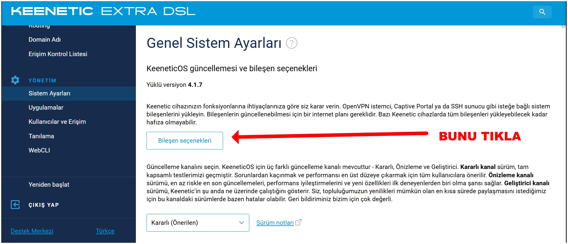

hocam bende titan kullanıyorum. bende var. burada göremiyor musunuz?
Bu mesajda bahsedilenler: @cannburak
10 ay
Yüklü değilse yüklemen gerek ve son görseldeki gibi etkinleştireceksin

10 ay
Sistem ayarları > Bileşen seçenekleri > İnternet güvenliği kısmından SafeDNS'i yüklemeniz gerekli. Ayrıca ilgili bileşenleri yüklemeden dns adresi olarakta girebilirsiniz. Bu konuda NextDNS'i tavsiye ederim.
