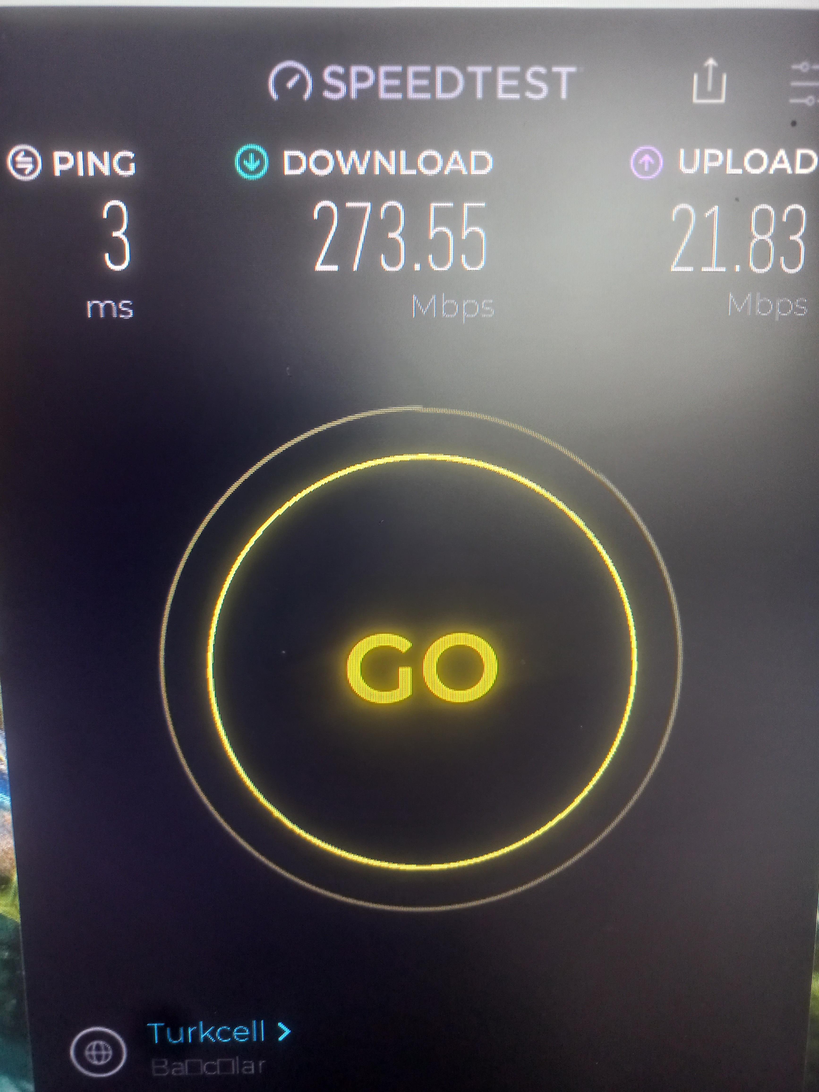

modem geldi kurulumu hemen hallettim
her oda her köşe bucakta evde hızım hemen hemen aynı 50mbit te 42 civarı veriyor her cihaz.dolayısıyla wifi konusunda aşırı mutlu oldum
tv box ta 4K videoları filmleri sorunsuz yüklüyor takılma donva vs olmadı
ancak kablolu baağlantıda eski modeme göre hızım 6mbit cıvarı yavaş geliyor. eski ttnet modeminde 50mbitin tamamını pc de ethernet ile alıyordum
Keenetic hopper da aldığım değerler aşağıdaki gibi
bu değerleri oyun update yaparken aldım
ayarlarda yapabileceğim bir iyileştirme varmıdır..ekstra ayar yapmadım düz kurdum wifi memnun edince kurcalamadım daha ama kabloluya gelince hızım bi tık az
