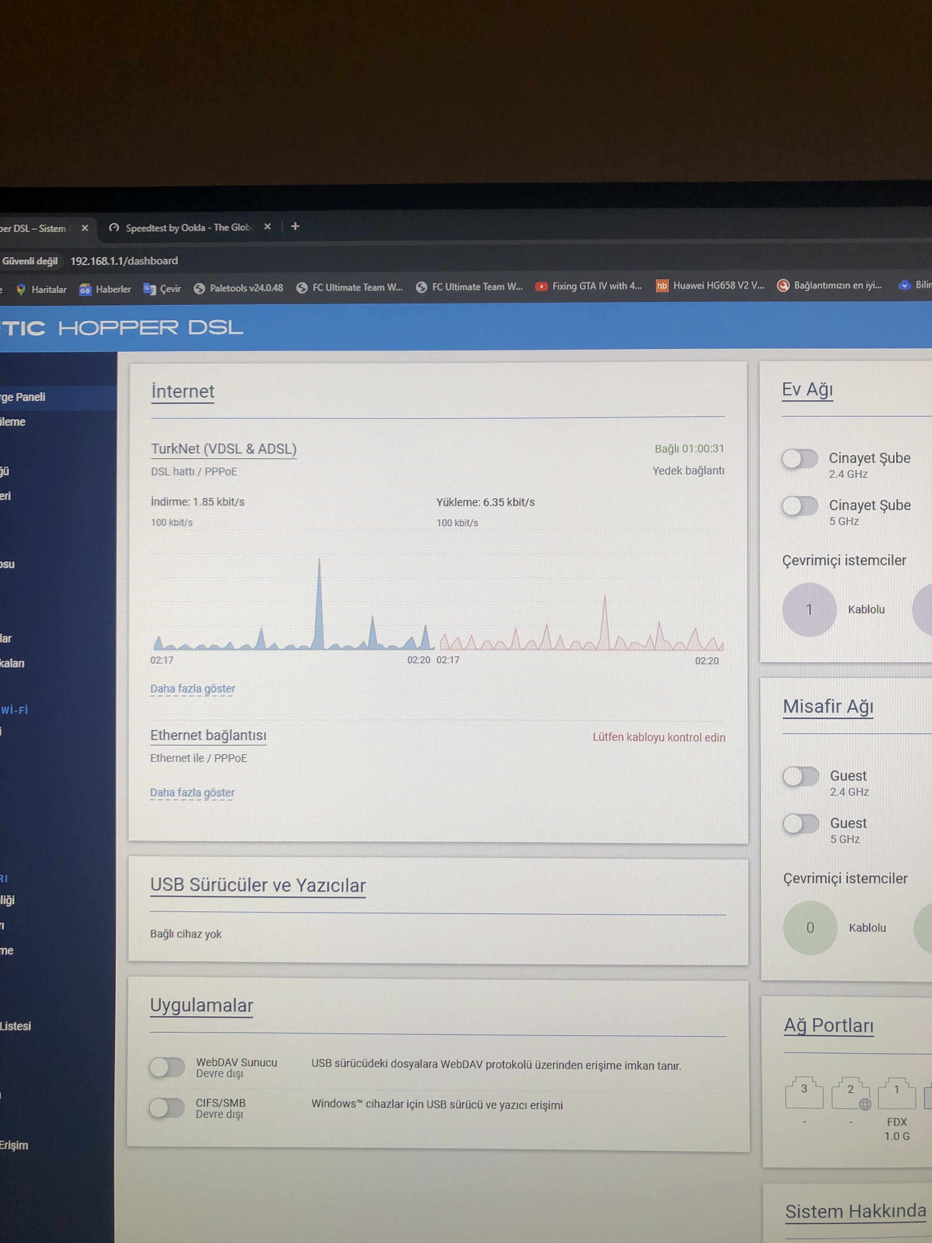

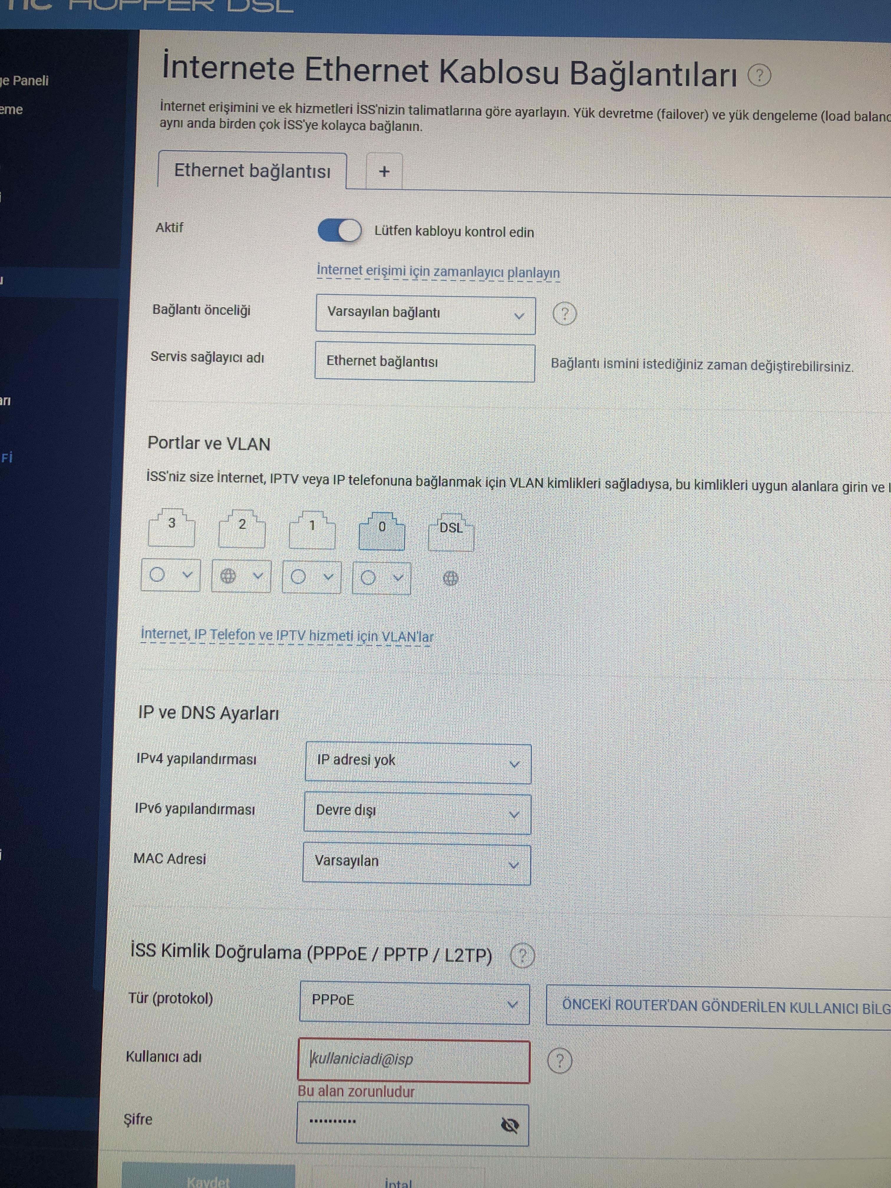

Ethernet kablosundan bilgisayara internet bağlı olduğu halde ne yaparsam yapayım lütfen kabloyu kontrol edin diyor Ethernet bağlantısı yok görünüyor bağlı olduğu halde
Ya benim tek istediğim internetin bana geldi en doğal halin de kullanmak baksanıza burada seçili olan ayarlar fabrika ayarlarında ama bu ayarların hepsi gelen internete kafasına göre müdahale ediyor yani bu firmanın herhangi bir mühendisi varsa bu mesajı okuyan sizden rica ediyorum ya kurulumu yaparken iki seçenek sunuyorsun insanlara varsayılan şekilde gelsin en doğal haliyle ikinci seçenekte Keenetic Özelleştirilmiş ya da benzeri bir isimle insanlara seçenek sun olsun bu modem hiçbir şekilde online oyun oynatmıyor lanet olsun ya yıllık izine çıktım 2 saat kafamı dağıtıyım diyorum bilgisayar başına oturdum gibi bu seçeneklerden birini kaldır kullan olmuyor ikisini kaldır kullan olmuyor hepsini aktif et olmuyor lanet olsun ya kahretsin ya

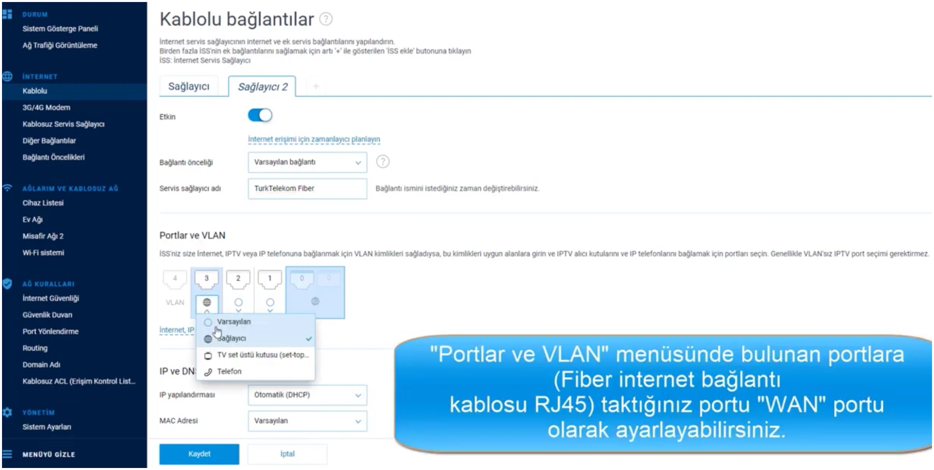

Selam yıllardır extradsl modemle oyun oynarım sıkıntı yaşamadım ethernet kablosunu modemde mavi porta takmayıp ayarını yapmadıysanız ondan da sıkıntı olabilir 1. ve 2. resme bakın

1- ilk kurulum sihirbaz ile dsl baglantisi yaptığınız da, hattiniza gore uyumlu teknolojiler ile kurulum yapilir. Yani ne dns dokunur kurulum ne başka birseye.
2- kabloyu takın dediği yer sizin dsl bağlantıniz ve evdeki kablolu cihazınız bağlantısı için değil. Orası fiber kurulum için diyelim. Siz orada en altta bağlantıyı sil yapın da kabloyu takın ibaresi gitsin ve o porta taktığınız ethernet kablosu ucundaki cihaz ağ içinde ip alıp İnternete çıkış yapabilsin. Yani siz WAN portuna takip Lan çıkışı almaya çalışmayın daha fazla.
3- yaşadığınız fifa sorununu varsa başka modem takma imkanınız onda da gözlemleyin.
4- sorununuz daha çok servis sağlayıcınız ile alakalı gibi hissediliyor. Bu kadar abartılı lag yaşıyorum cevabı, servis sağlayıcınızin kullandığı rota ile alakalı dahi olabilir. Ama siz diyorsunuz ping de iyi.
5- kablo bağlantınız kontrol edin. Keenetic orjinal kablosu ile bağlantı yaparak test edin.
