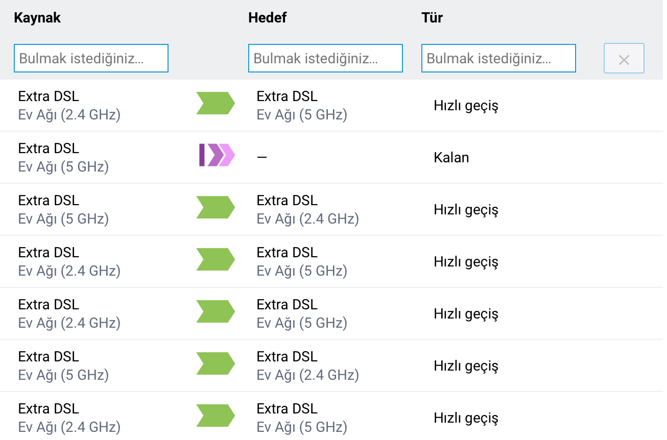

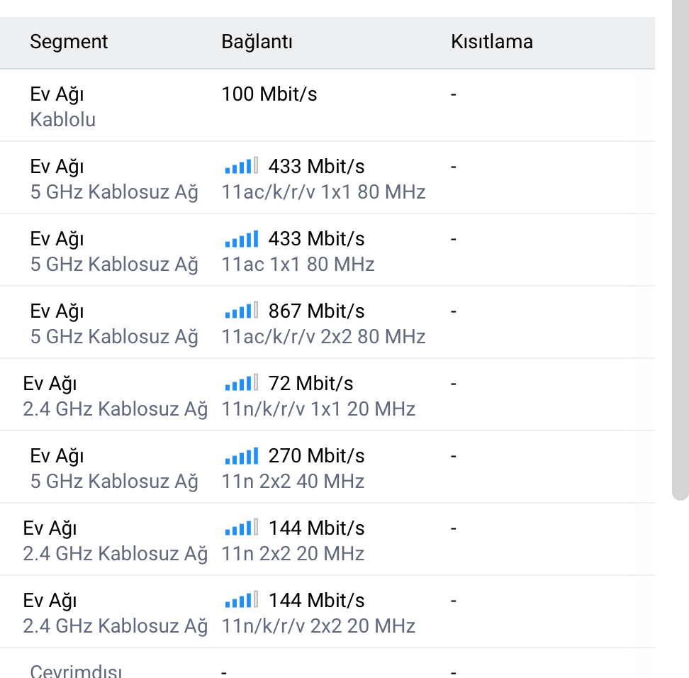

Arkadaşlar, ben kesinti hiç hissetmiyorum. Bu sanırım kullandığınız istemciyle de alakalı kvr protokollerini destekliyor olması gerekir, hızlı geçişler için. kontrol eder misiniz? cihaz listesinden ve mesh sistemden ne görünüyor tablolarınız.

Orijinalden alıntı: ahmetbulut115
Hocam benim telefonda böyle yazıyor: 11ac/k/v 1x1 80 MHz
Desteklemiyor diye mi anlamadim
