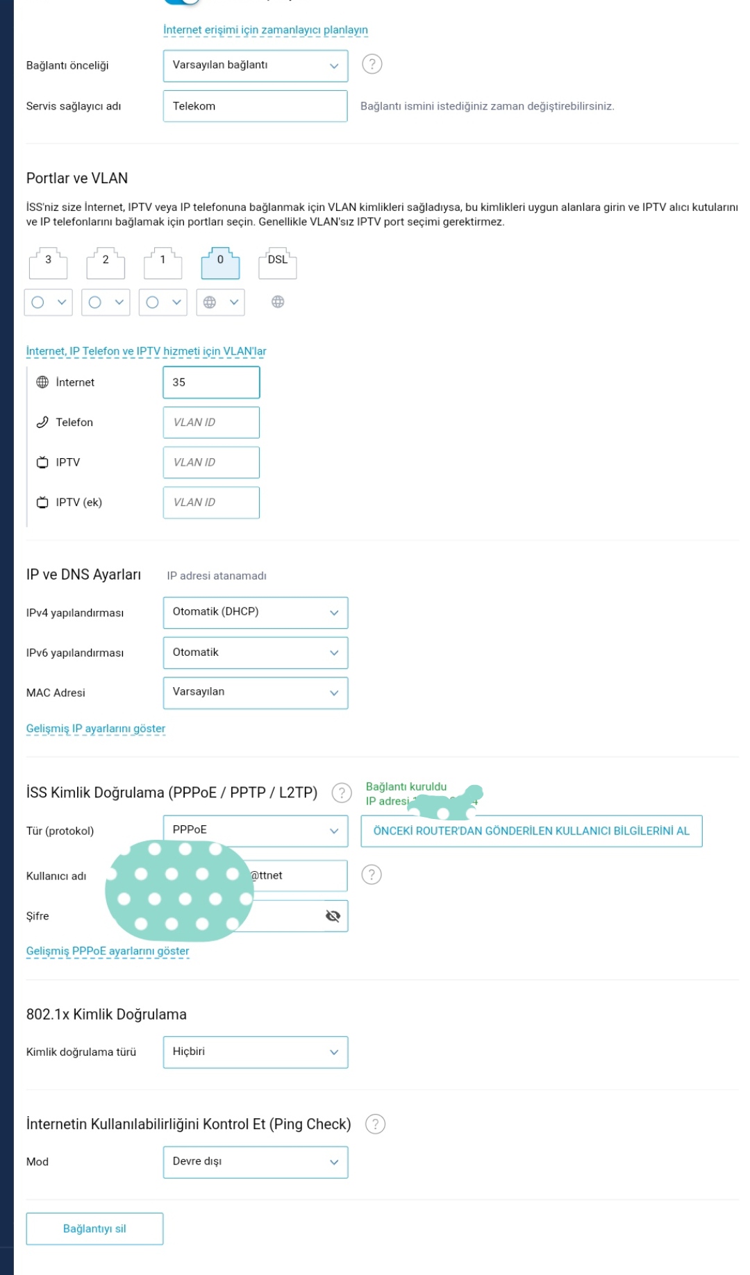

Telekom fibere geçiş yaptım. Huawei router verdiler. Huawei yerine keenetic hopper cihazımı kullanmak istiyorum İnternetten araştırdığım kadarıyla kullanıcı adı ve şifreyi girdim. Keenetic cihazımın maç adresini manuel ile Huawei cihazdan aldığım Mac adresi yaptım. Ama internete baglanamiyorum sorun ne olabilir acaba

Vlan değeri en önemlisidir. Sonra doğru kullanıcı adı ve şifre ciddi kontrol edilerek girilmesi gerekendir.
Mac en önemsiz ve en son yapılması ihtiyaç ise yapılması gereken iştir.

Vlan 35 girmeniz yeterli.

35 i girdim. Müşteri hizmetlerinden aldığım şifreyi de girdim. İnternet erişimi yok diyor.

Vlan 35'te olmayabilir.
Servis sağlayıcı cihazının wan ayarlarından teyit edin.

IPv4 yapılandırması, "IP adresi yok" olarak seçmeniz lazım. Otomatik değil.
Altta bağlantı kurulduğu ve size ip atandığı görülüyor.
Size verilen modemin arayüzünden ayarları ve vlan değerini de kontrol edebilirsiniz.

Teşekkürler ama yine olmadı. Huawei den baktın vlan 35/0 değerinde yani doğru girmişim. İp adresi yolu seçtim yine olmadı. Sorun kullanıcı adı ve şifresi desem bugün müşteri hizmetlerinden aldım onda da hata yok.

Kullanıcı adı kısmını da verilen router'dan da kontrol edin.
Gelişmiş Ip ayarları kısmında MTU 1492 girmeyi deneyin. TCP MSS ayarı açık olacak.
En son olarak kaldırdığınız MAC adresini de tekrar yazmayı deneyin. varsayılan olarak duruyor.

Teşekkürler yarın onları da deneyeyim.
