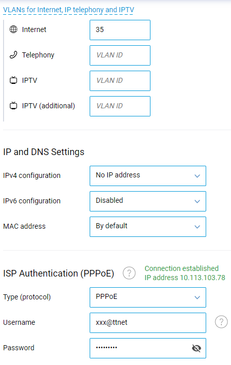

Merhaba arkadaşlar tekrardan,
Bugün turk telekomdan geldiler. Huawei bi cihazla zyxel modem takıp gitmişler. Ben yoktum evde. Şimdi huawei den çıkan etherneti benim keenetic e taktım. Arayüze girdim, ttnetten kullanıcı adı ve şifresini aldım değişmemiş. Fakat yine de internete giremiyorum. Ne yapmam lazım ?
geçen yıl (1997 mesaj)
VLAN değerini 35 olarak ayarlayın.
Bu mesajda bahsedilenler: @teslamodely
geçen yıl (309 mesaj)
merhaba bu söylediğinizi ethernet için olan kısımda yapabildim ve internete ethernet üzerinden girebiliyorum aynı zamanda mac adresini de klonladım fakat wifi kısmındaki ayarlarda beceremedim bir türlü. internet var ama ethernet ile var wifi ile yok şu an.
Bu mesajda bahsedilenler: @ru.celebi
VLAN ayarını Ethernet kısmında yapmanız yeterli. Internetiniz var ise WiFi olarakta olmalı, bunun için başka spesifik bir ayar yok.

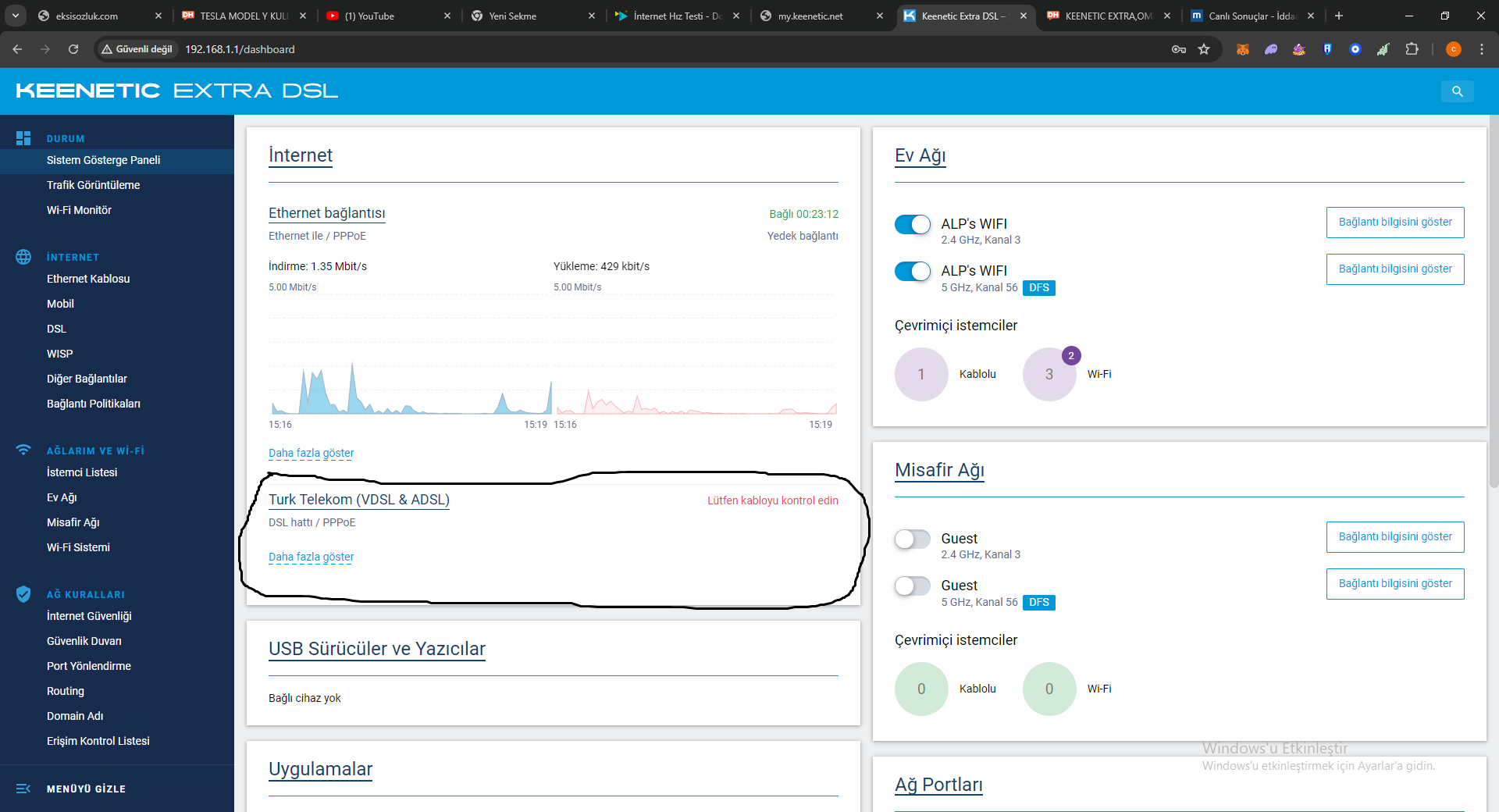

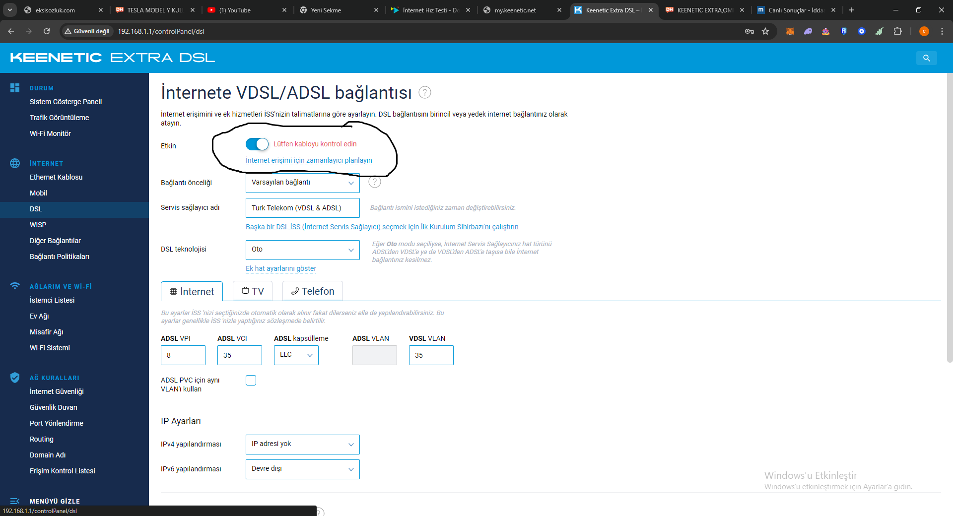

tamam olmuş şu an farkettim internete wifi üzerinden de bağlıyım ama anasayfada şöyle bir yazı görüyorum o yüzden bağlanmadı sandım sanırım.
DSL kısmından en üstteki kliki kapalı duruma getirin. Orası da temizlensin :) Daha sonra da ethernet kısmından Bağlantı önceliği kutusunu "Varsayılan bağlantı" olarak değiştirip kaydedin.

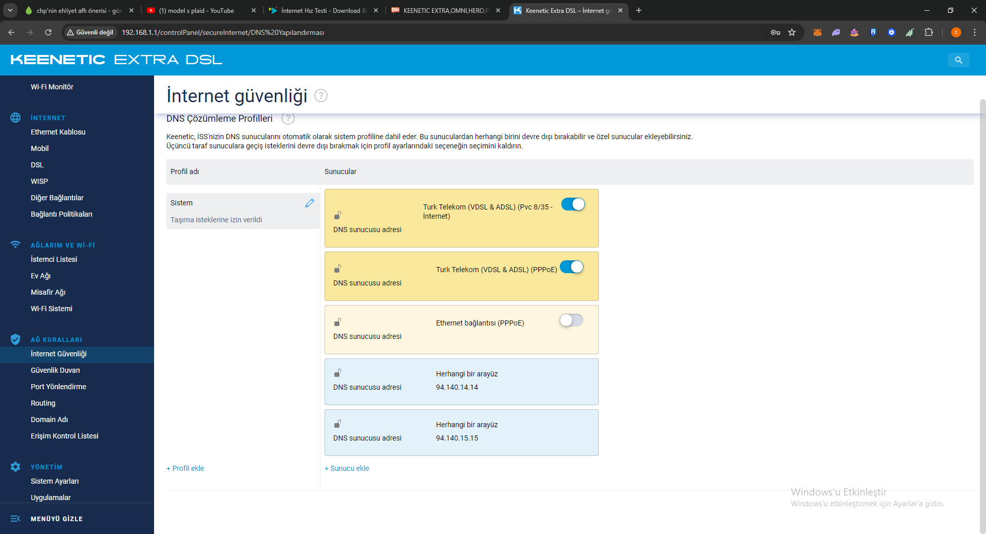

bende internet güvenliği kısmında şöyle çıkıyor.

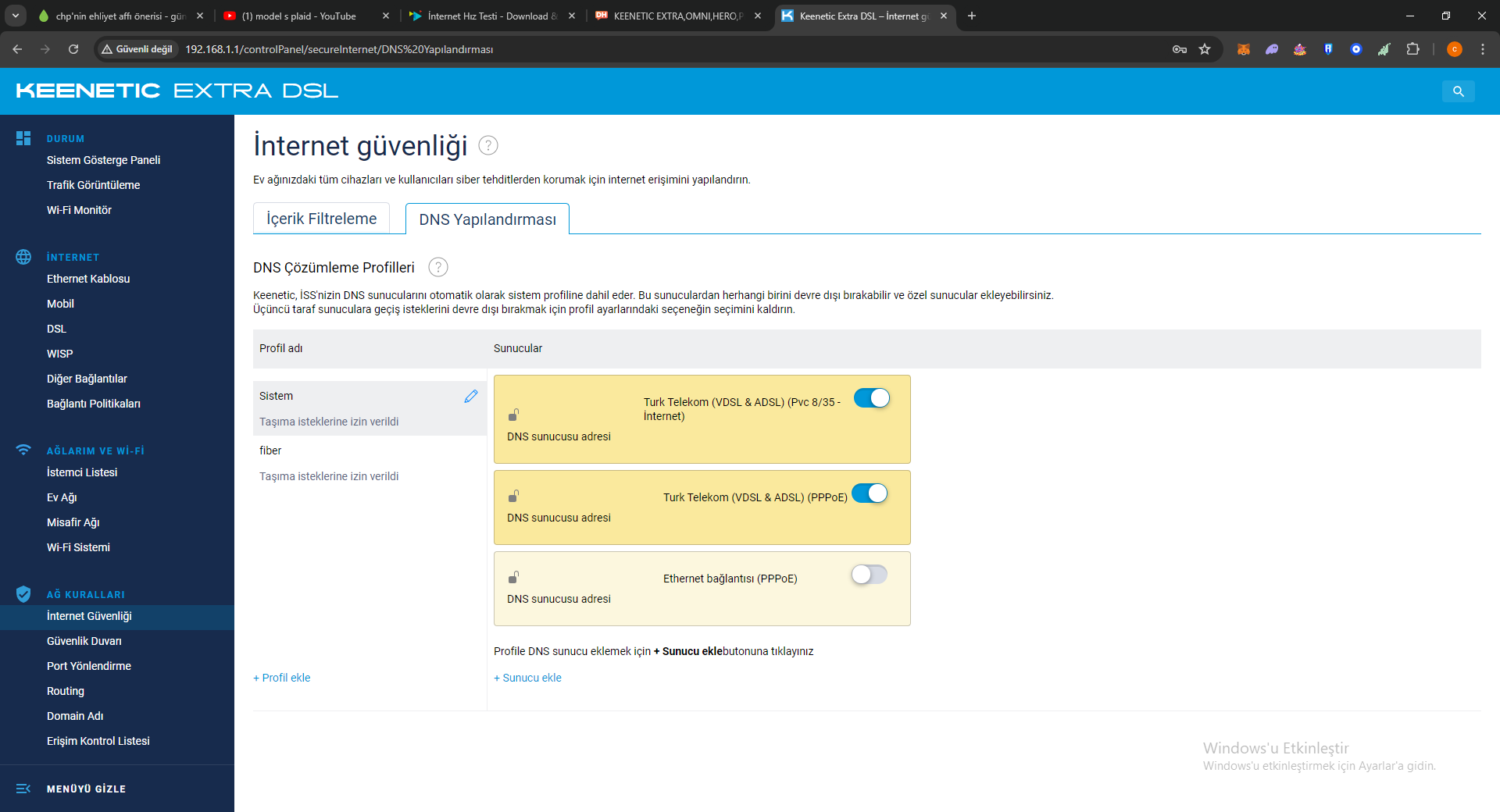

son hali bu şekilde oldu.
bu reklam engelleme derken youtubedaki reklamları engeller mi ?
DSL'den Fibere geçtiğiniz için eski ayarlar kalmış. Ancak DSL tarafından ISP DNS'leri gelemeyeceği için önemli değil artık. Dilerseniz o iki taneninde kliklerini kapatabilirsiniz.

geçen yıl (14917 mesaj)
Adı üzerinde DSL diyor. Bu telefon hattı ile aldığınız. Burada aktifliği kapatın.

geçen yıl (6088 mesaj)
Ekran görüntüsüne göre wifi 5 Ghz bandınızın kanalı 56 gözüküyor, otomatikte ise manuele alıp 36-48 (dahil) arası bir kanal girin. 52 ve sonrası DFS kanalı olduğu için bağlantıda sorun çıkarır.
Ayrıca elle DNS girmenize gerek kalmadan Keenetic'in bileşenlerden AdGuard DNS hizmetini kullanabilirdiniz. Bildiğim kadarı ile default olarak ayarlı oluyordu.
