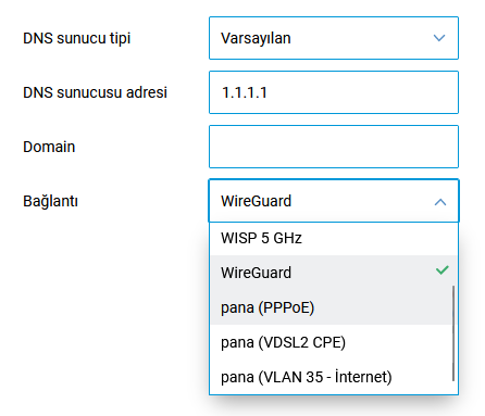

Domain ID ve anahtarını değiştirin (ID iki harften oluşur, herhangi iki harf yazabilirsiniz; anahtar bir sürü karakterden oluşuyor son karakteri silebilir veya bir karakter daha ekleyebilirsiniz). < Resime gitmek için tıklayın >
