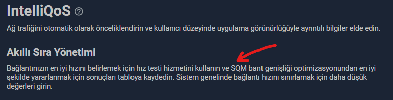

https://forum.donanimhaber.com/mesaj/yonlen/153829229
Intelliqos zaten SQM algortimasını kullanıyor. FQCodel veya CAKE.

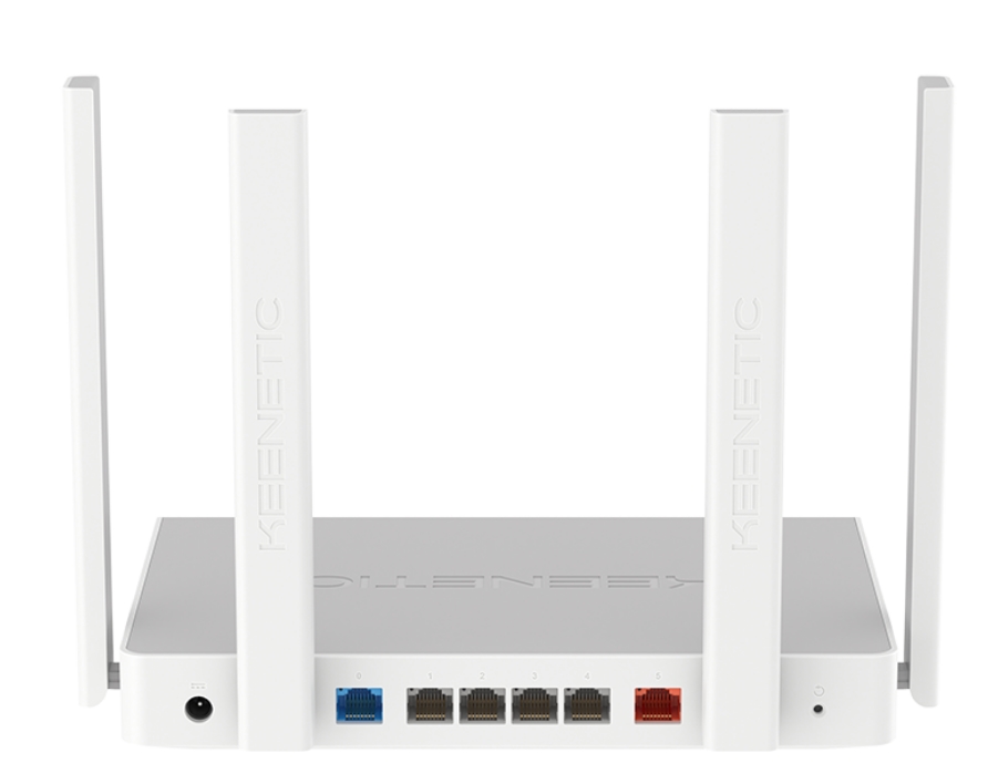

Hayırlı olsun fiberse umarım hopper KN-3811 yeni modelini almışsındır
https://keenetic.com.tr/tr/keenetic-hopper
Bu mesajda bahsedilenler: @AMC
geçen ay
Bu modeller öyle ya port çoklayıcı alacaksınız yada bendeki gibi titan modelini
https://keenetic.com.tr/tr/keenetic-titan
TİTAN BÖYLE

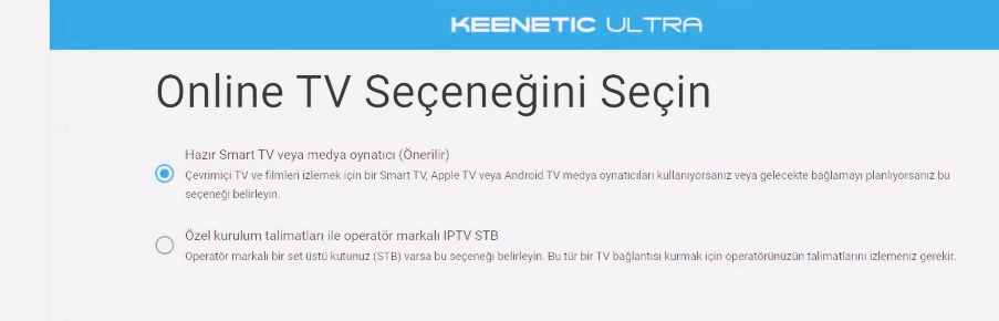

Sıfır Kurulum sırasında da soruyor
VİDEOYU DA BIRAKALIM LAZIM OLUR
https://www.youtube.com/watch?si=JusnSov8kSF_ai0T&v=vw98U5usFAU&feature=youtu.be

Valla alanlar Hopper KN3811 den memnun olduğunu söylüyor
Bu mesajda bahsedilenler: @designr

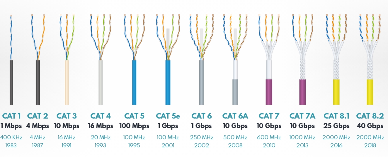

Link hatalı evet Ont ye giren tt verdiği sarı kabloysa cat 5 E galiba öyleyse sıkıntı olmaz da düz cat 5 ise 1000 Mbps hızda düşüş olabilir. Benim hız 200mbps gerek yok ama meraktan alttaki cat 7 kabloyu aldım deneyeceğim fark olacak mı diye
https://www.amazon.com.tr/dp/B0843P6SQ5?ref=ppx_yo2ov_dt_b_fed_asin_title

Kabloyu yeni aldım gelmedi gelince takıp yazarım tt bağlantı yaparken sarı bir ethernet kablo taktıysa cat 5e olabilir üzerinde yazıyordur belki. Aldığın kablo ucuz bir şeyse cat 5 olabilir fişinden anlaşılmaz sanırım aldığın yeri hatırlıyorsan link at bakalım. cat 5 cat 5e cat 6 cat 7 cat 8 farkı TIKLA

Kaliteli CAT 6 bile yeter de 7 yada 8 de denenebilir teşekkürler takınca yazarım da 200 hız da pek fark olacağını sanmam merak işte
ŞU MESELA
https://www.amazon.com.tr/dp/B082TDYBRS?ref=ppx_yo2ov_dt_b_fed_asin_title
