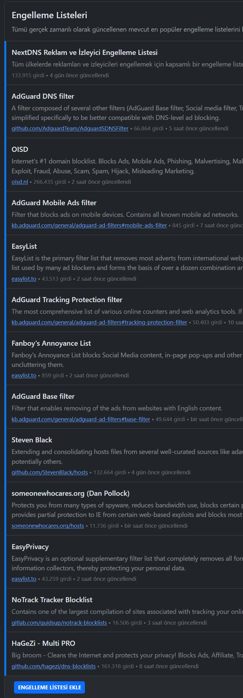

2 yıl (3347 mesaj)
Bu arada nextdns i yeni keşfettim. Modem arayüzüne profili girdim.İnternette gerçekten bir hızlanma oldu +reklamsız
nextdns eklediklerim bunlar, baya temiz oldu gezinme
2 yıl (14883 mesaj)
Bu kadar fazla liste eklemenin yararından çok zararı olabilir. Çoğu listenin içinde aynı siteler mevcut olarak düşündüğünüzde biraz gereksiz şişirme olabiliyor bu durum.
NextDns için güzel bir rehber mevcut. Detaylıca okuyup uygulamayı tavsiye ederim.
https://github.com/yokoffing/NextDNS-Config
