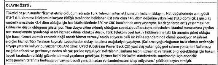

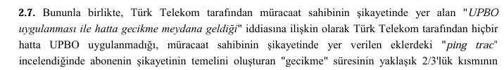

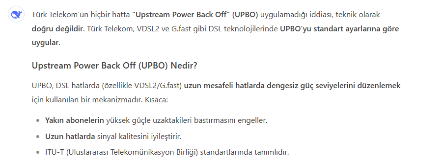

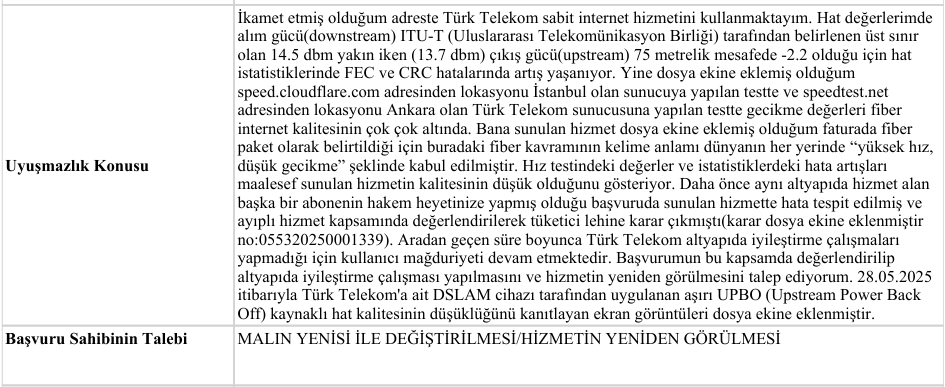

Hattımda Türk Telekom'un DSLAM cihazı tarafından aşırı UPBO (Upstream Power Back Off) uygulandığı gerekçesiyle BTK'ya başvuru yapmıştım. BTK'dan sonuç alamayınca KDK üzerinden BTK'yı şikayet ettim bugün karar çıktı ve ret vermişler. Türk Telekom savunmasında hiçbir hatta UPBO uygulamadığını iddia etmiş ve KDK araştırmadan ret kararı vermiş. Elimizin altında yapay zeka var 2 dakika yazıp araştırsalar neyin ne olduğunu anlayacaklar ama akılları çıkıyor vatandaş lehine bir karar verir mağduriyetin önüne geçeriz diye

Hocam incelenecek bir şey yok cloudflare ve speedtest sonuçlarına oyun sunucusu demişler bir de sanki araştırıyor gibi 6 ay beklettiler ret kararı ilk günden belliymiş

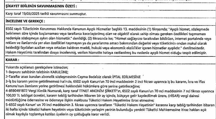

Hocam buradan bir sonuç alamadım ama tüketici hakem heyetinden ayıplı hizmet kararı çıktı. Fakat Türk Telekom onarım için herhangi bir çalışma yapmıyor nasıl bir yol izlemeliyim sizce

talep olarak sözleşmenin cayma bedelsiz olarak feshini talep etmiştim kabul edilmiş bu kararı kdk başvuruma da ekledim ancak bir faydası olmadı

Cayma bedelsiz iptaline karar vermiş ya Thh hocam, bunun yerine getirilmemesi halinde yapmanız gerekeni madde üç içerisinde açıklamış. Kararın icrası için yapmanız gereken madde üç içerisinde yazıyor.

Karardaki cayma bedelsiz iptal ile ilgili de zaten yapmanız gerekenleri detaylıca aktarmış madde üç içerisinde. Zaten thh kararında onarım demiyor aboneliğin cayma bedelsiz iptaline karar vermiş. Yani cayma bedelsiz iptal hakkınız var orada onarımla ilgili bir şeyden bahsetmiyor.
