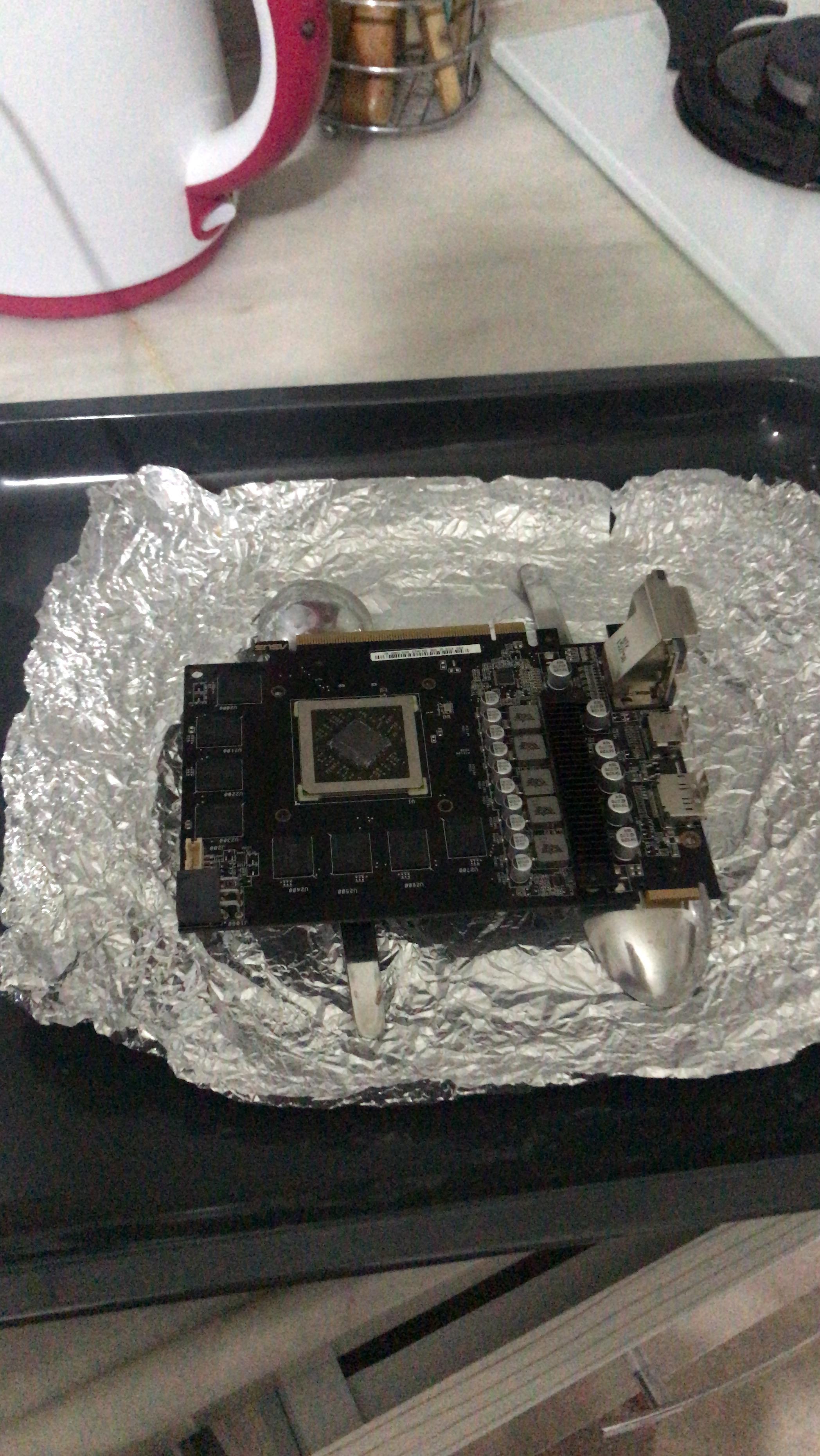

Böyle bir sorun yaşayıp çözüm arayanlar için yazıyorum son çare olarak ekran kartımı fırına 180 derece de 5 dakika bekleterek çözüm buldum şu an çalışıyor fakat ilerde ne olur bilmem… fanları flan çıkartıp aliminyum folya serip üstüne 2 kaşığı ters olarak koyup ekran kartını da üstüne koydum. Burdan da izleyebilirsiniz daha yardımcı olur
< Resime gitmek için tıklayın >https://youtu.be/f5jQkxHJNr0
5 yıl (6509 mesaj)
Marka marka modeli ne? Asus ve amd gibi ama hangi modeli acaba ?. Keşke firinlama yapmasaydin soguk lehim olayi daha kolay çözülüyor firinlama hem geçici hemde karti mahfediyor
