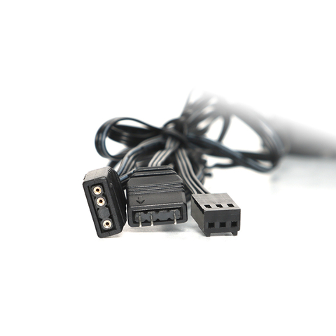

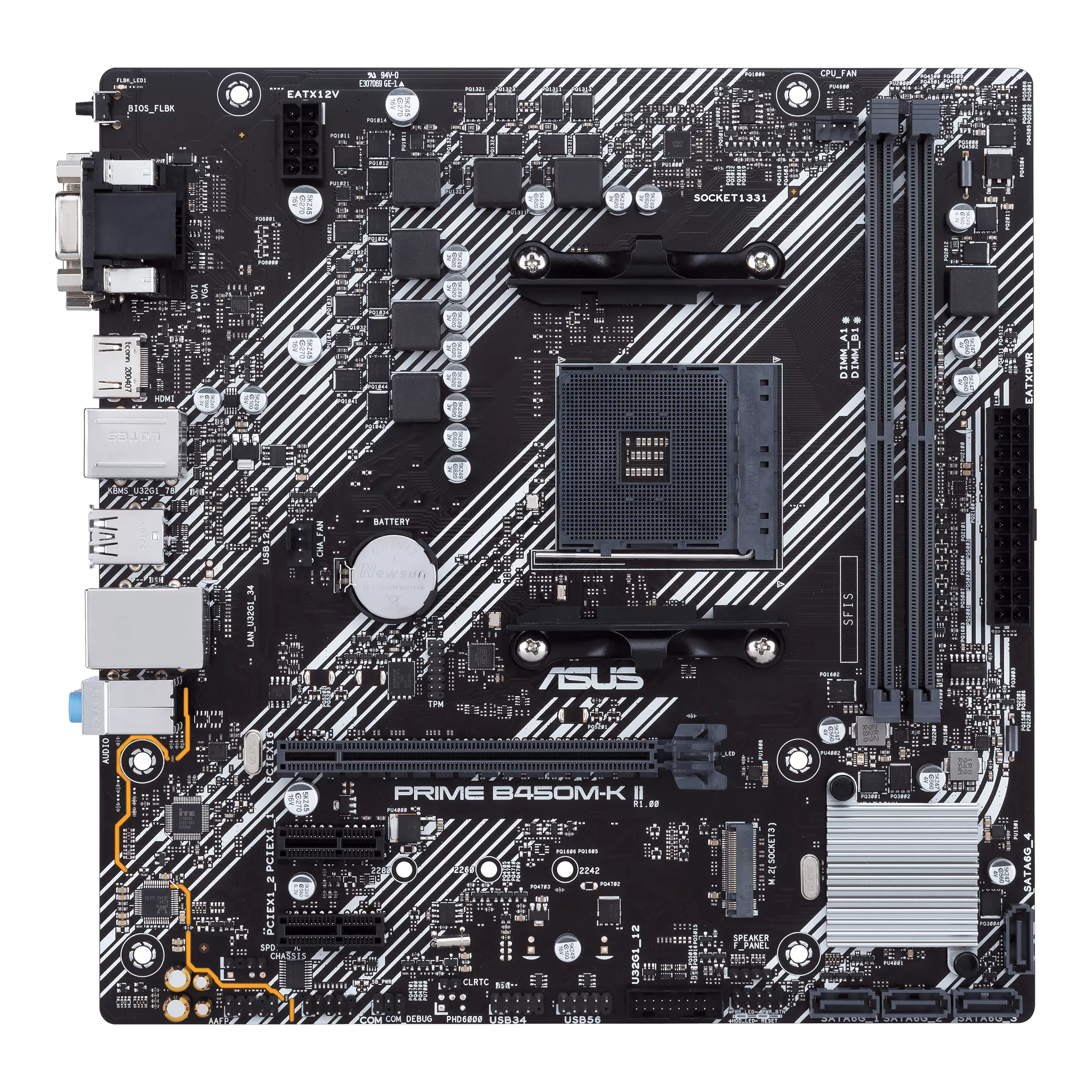

Asus Prime B450M-K II anakart ile birlikte 3ad. ARGB fanlı Dark GT Pro kasa kullanmaktayım. Üç fana ilave olarak üst kısma bir egzoz fan daha eklemek istediğim için kasamda kullanılan fanların birebir aynısından sipariş ettim. Ne var ki gelen dördüncü fanı düzgün bağlamayı beceremedim çünkü 3 pinli soketi bir tek CHA_FAN kısmına takabiliyorum, öyle olunca da ARGB alamıyorum.
Normalde bağlantısı oldukça basit görünüyordu. Hali hazırda üzerinde bulunan fanlar için kasanın yanında PSU üzerinden uç uca eklenen 4 pinli kablolar var. Bu da kasanın reset kısmından yönetilen ARGB kontrolcüsüne çıkıyor. İlk kurulumda sıkıntı yoktu, yani ilk kurulumdan kastım kasamı ilk topladığımda mevcutta üç fanlı şekilde ilavesiz kullanırken... Ancak şimdi 3 pinli ekstra fanım ve bağlantısını yapamadığım fandan gelen bir ARGB kablom var. Nasıl ilerleyebileceğim konusunda yardıma ihtiyacım var.

Anakarttaki argb çıkışına argb soketini takacaksınız.(Sol atta bir çıkış mevcut. pciex 1_2 çıkışının güney batısında) Fanı zaten pwm değil 3 pinli herhangi bir cha fan soketine takın gitsin. Biosdan dc modda gürültüsüz çalışmasını sağlayabilirsiniz.
dün
Chassis'in hemen solundan bahsediyorsunuz sanırım. Anakartta ARGB desteği yok diye biliyordum, bu şekilde yaparak direkt PSU'dan alan ve kendi kontrolörü bulunan diğer üçlü fanla senkron çalışacak mı acaba?

Evet tekrar baktım. Argb desteği yokmuş o bahsettiğim com debug çıkışı sanırım. Bu durumda ikinci önerim şu olur. Elinizdeki fanda argb çıkışı eğer yukarıdaki görseldeki gibi bir erkek ve bir dişi şeklindeyse. Kasadaki hub a bağlı argb fanlardan birinin argb çıkışını yeni fanın erkek ucuna bağlayın seri bağlantı oluşturun. Yeni fanın dişi ucunuda kasada huba bağlayın. 3 pinlik düz fan çıkışını anakartta herhangi bir fan çıkışına bağlayabilirsiniz. BUnu yapın kontrol edin gerilim yeterli gelir ve ışıkları sorunsuz çalışırsa o şekilde kullanın. Gerilim yeterli gelmezse fanın biri ya sönük yanacaktır yada bir kısmı yanmayacaktır. Bu durumda çok daha fazla argb fan destekleyen yeni bir hub almanız gerekir.

Mümkün olduğunca fazla detay vermeye çalıştım ama pek anlatamadım sanırım. Ortada bir HUB yok, varsa da görünürde değil yani. Kasanın arka tarafında kablolamanın gizlendiği yerde direkt PSU üzerinden yapılan seri fan bağlantıları mevcut ve zaten onlar da 4 pinli. Öyle direkt bağlantı takabileceğim iki uyumlu soket yok elimde. O bahsettiğim 3x fan, 4 pinli eklemeli bağlantıdayken 1x yeni fan 3 pin üzerinden anakarta bağlı ve boşta fandan artan biri kapalı üçü açık girişli ARGB kablosu var.
