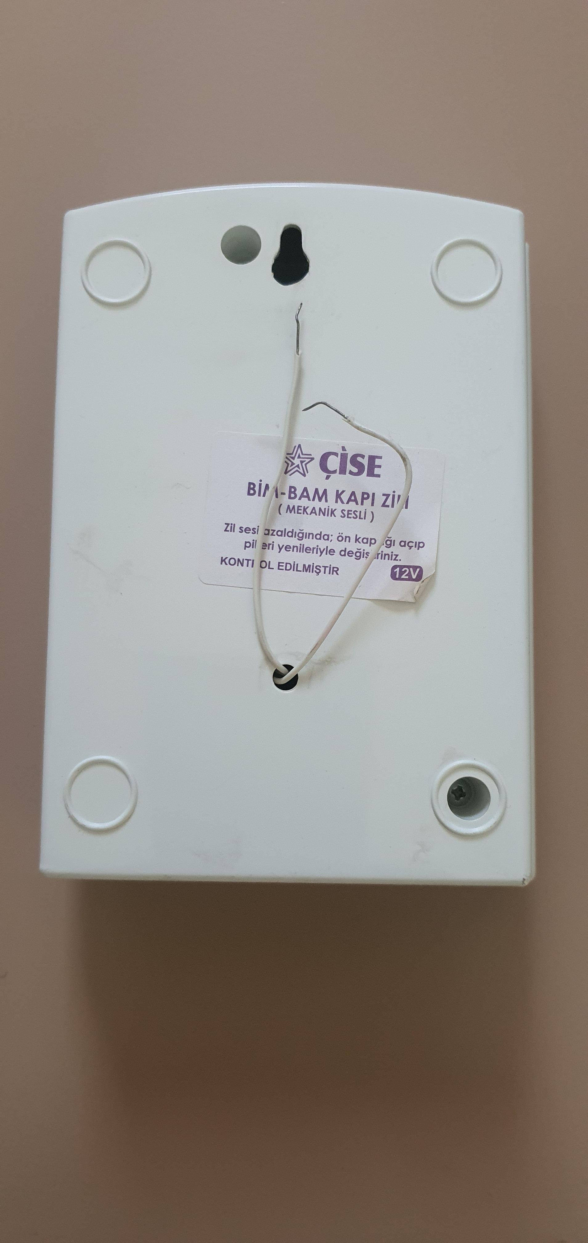

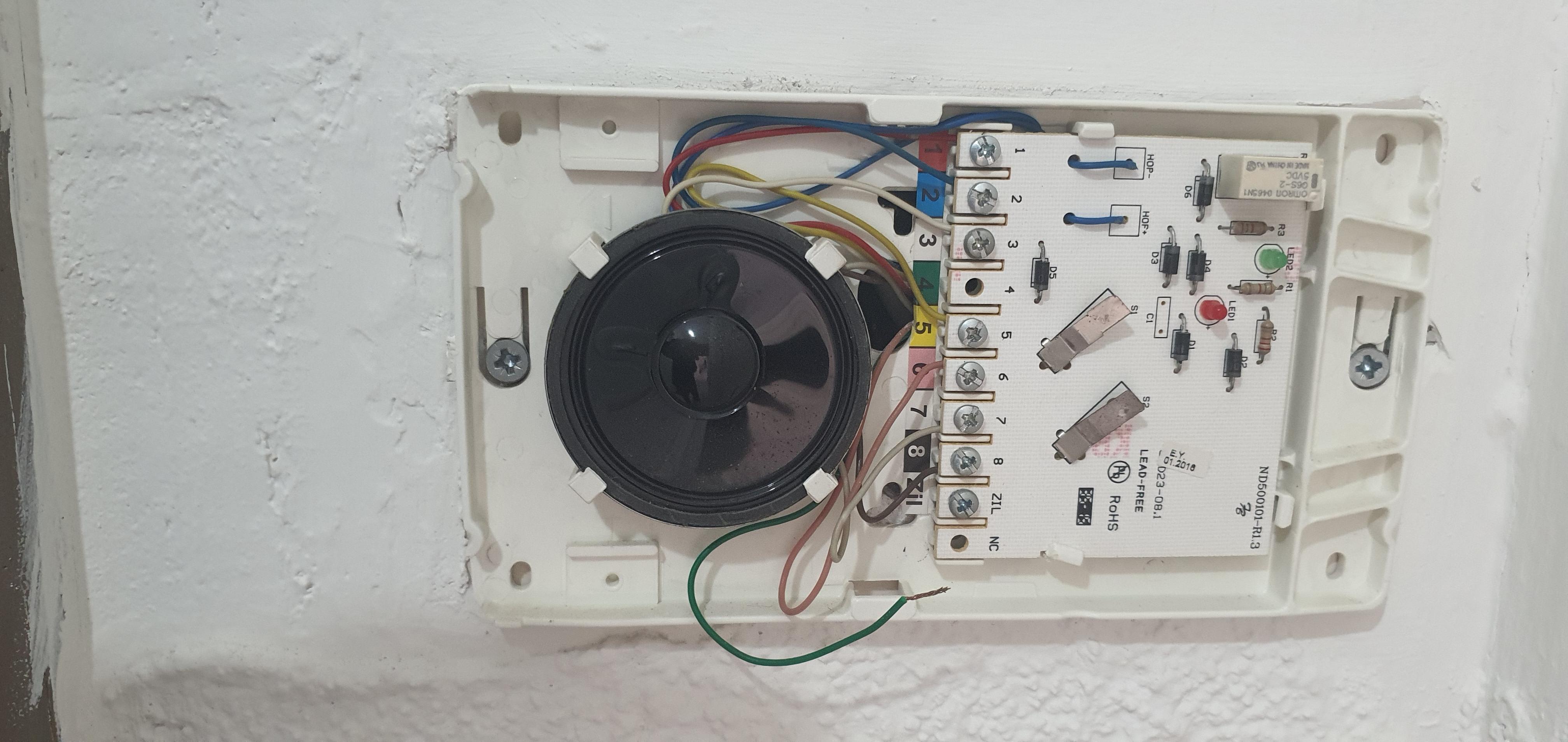

Merhaba arkadaşlar,
Mevcut dairede takılı bir zil var, aynı zamanda kapı otomatiği de buradan açılıyor. Bu zilin sesi çok kötü olduğu için resimdeki kablo çıkarılmış hiç çalmasın diye. Bu zil yerine diğer resimdeki zili buraya bağlayıp çalıştırmak mümkün mü? Olursa hemen üstüne konumlandırmayı düşünüyorum.

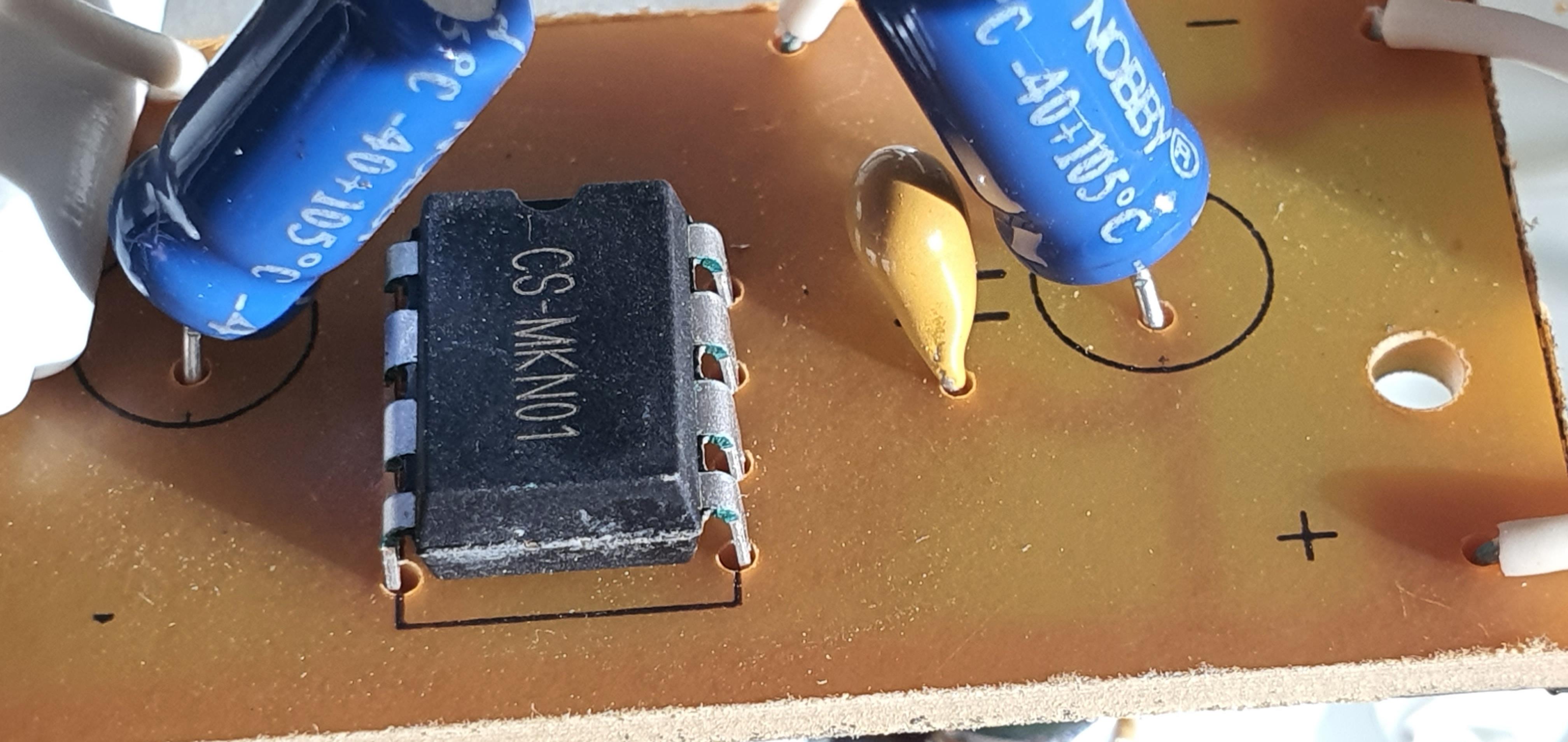

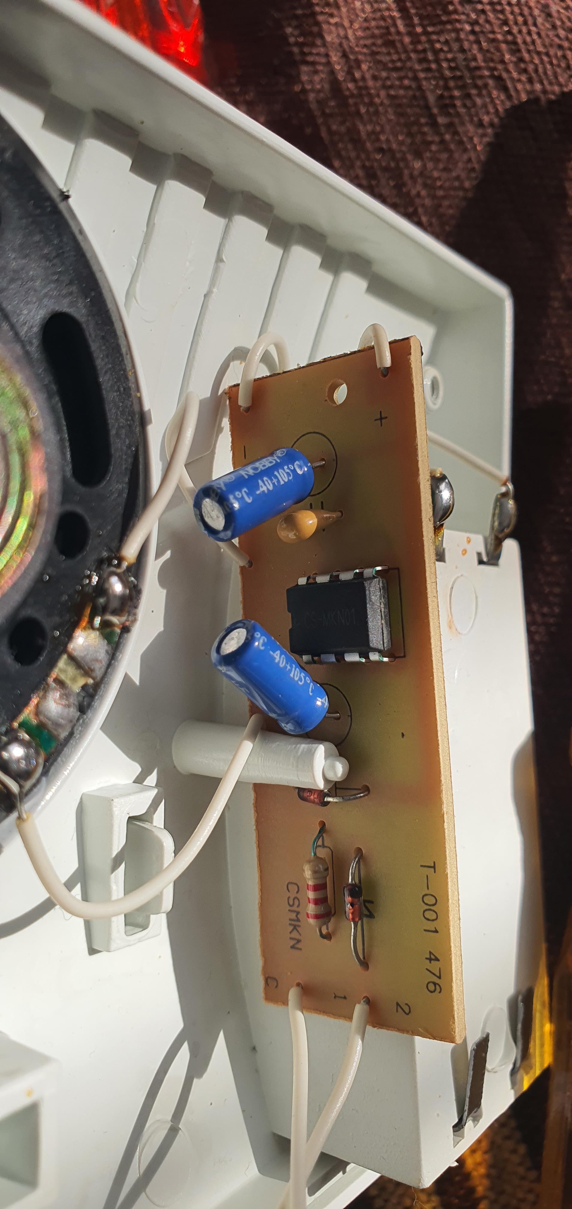

ÇİSE'nin içine de müdahale gerekecek gibi,
onun da iç resmini alalım.

ÇİSE nedir diyorum, acaba resimdeki devrenin arkası mı dedim:) çıkarayım dedim elimde kalacaktı neredeyse, 3-4 kablosu hemen çıkıverdi, yalandan duruyormuş öyle. Neyse toparladım, zil kablosunu da taktım çalışıyor neyse ki:)
Apt. kapısınfan basıldığında çalan Bi nebze,ama daire kapısından basıldığında çalan iğrenç. Daire kapısının zil anahtarını iptal ettim, çalmıyor, kapıya vursunlar. Hoparlörü de koli bandıyla izole ettim, bi nebze ses azaldı.
ÇİSE, apt. panosundaki zilin modülü hibi bir şey oluyor herhalde. Onu bulamadım, sadece merdiven otomatiği için bir trafo görebildim. Neyse, zaten çok kurcalamayım bişey olur üstüme kalır.
Ama bu daire içindeki zil kutusunda yeni zilin iki kablosunu şuralara değdir derseniz, deneyebilirim.

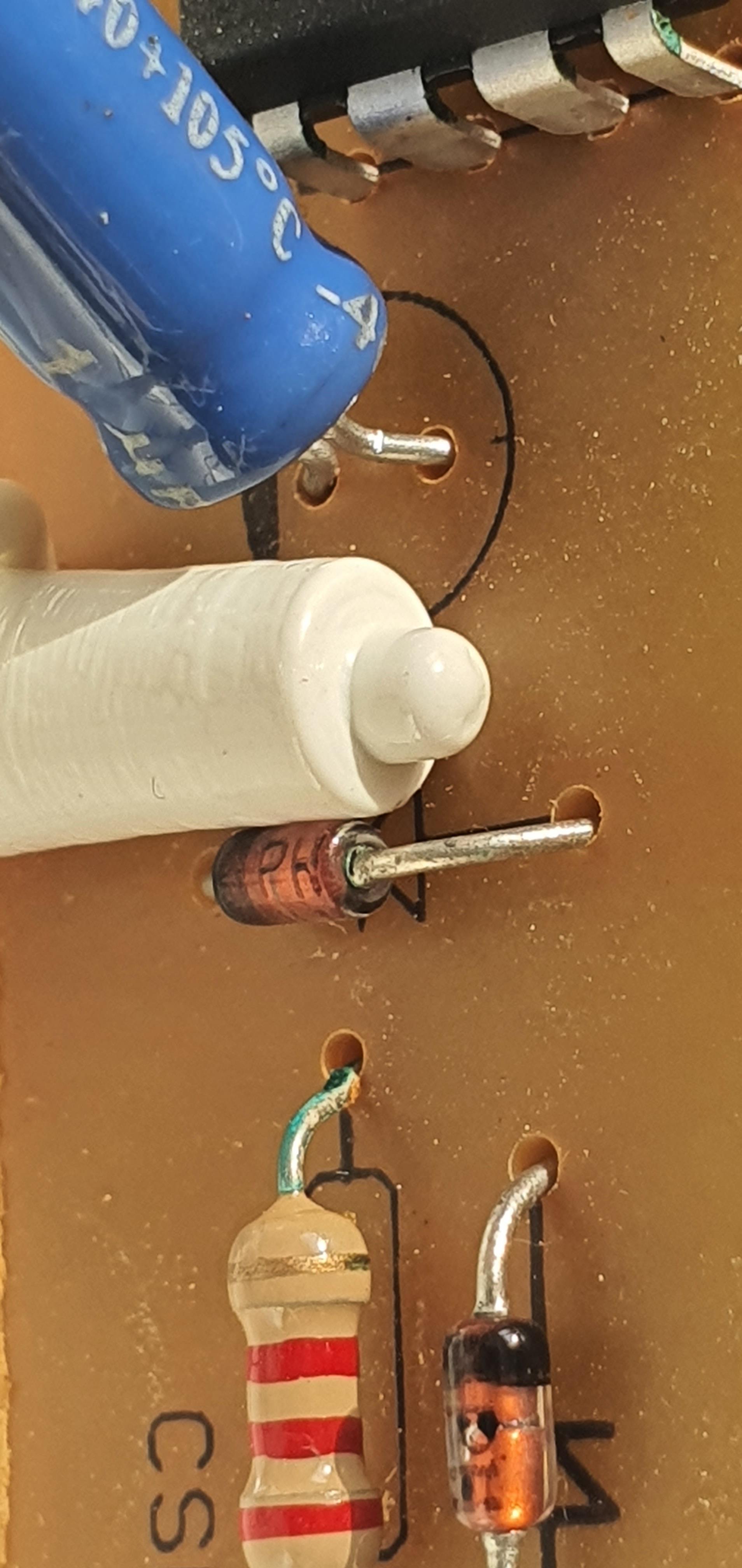

çise markasının bim-bam model kapı zili içinde sadece hoparlör yok, onda da küçük bir devre var,
dolayısıyla onun devresi, ötekinin hoparlör yerine takılmamalı,
hoparlörler aynı empedansa sahipse hoparlör değişimi yapabilirsin,
sesin şiddeti, kalitesi belki daha hoş olur.

O iki farklı hoparlör de aynı değere sahip ise,
büyüğün yerine küçüğü takabilirsiniz.
(üzerinlerinde 4 ohm, 8 ohm yazar veya Ω işareti olur 4 8 diye)
Sonuç ne olacak dersen;
Sesin şiddeti, kalitesi BELKİ daha hoş olur.
