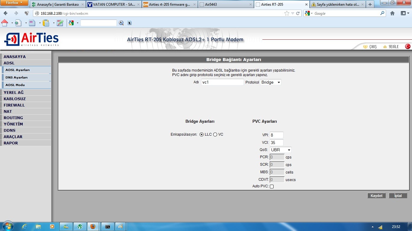

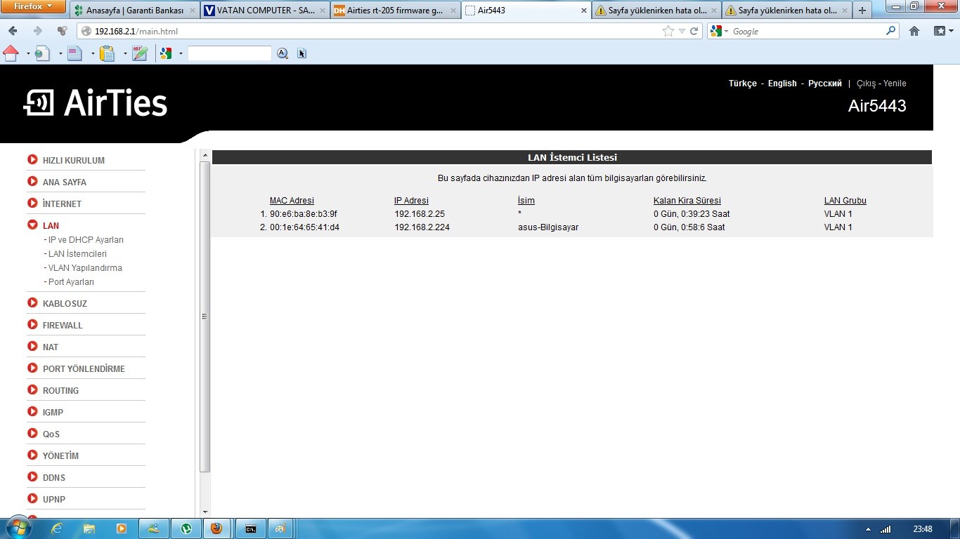

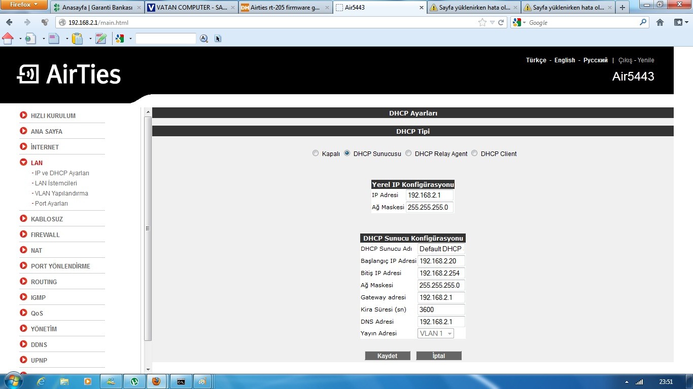

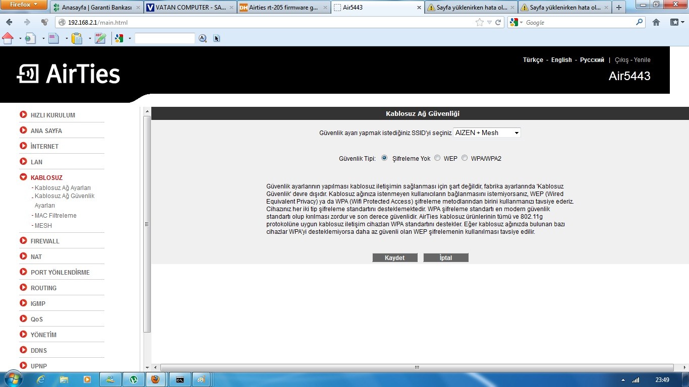

Tekrardan selamlar. SS alacak vaktim oldu. şimdi sizden ricam lütfen bakar mısınız? Ben nerede yanlış yapıyorum?
Eski modemim yani Airties RT 205 i AP, Yeni modemimi de ana modem(Airties 5443) olarak kullanmaya çalıştım.
Öncelikle airties ın sitesinden Airties RT-205 için son firmwire ı indirip yükledim.
AP in ADSL ayarları kısmından vc1 i seçtim ve bridge olarak işaretledim.
AP in IP Ayarları ve DHCP menüsünden IP adresini 192.168.2.100 yaptım ve DHCP sunucusunu kapattım.
Bu ip değerinin ana modemimde tanımlı olup olmadığımı kontrol ettim.

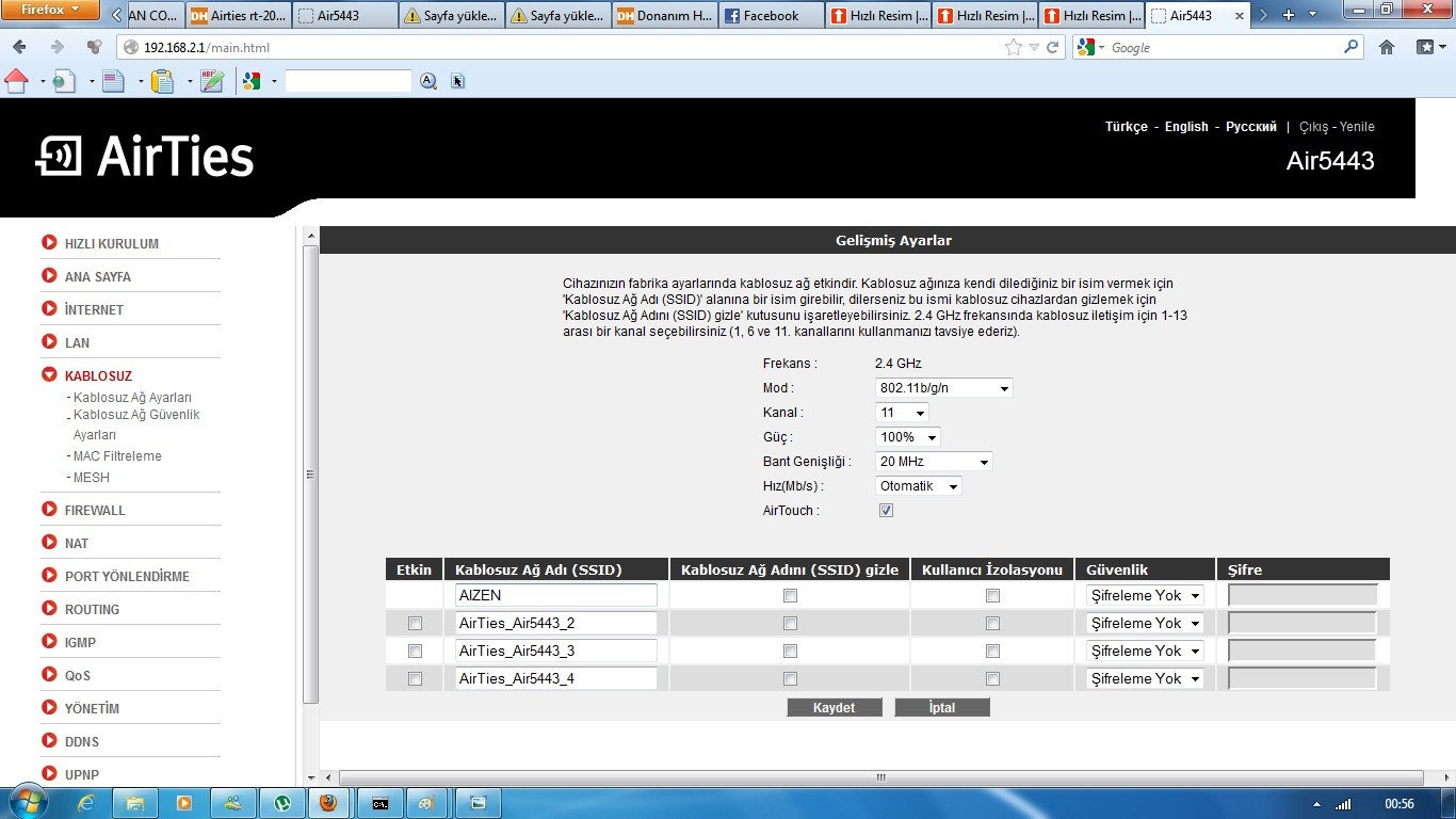

SS lerde görülen kablosuz ağ ayarlarını uyguladım bağlantı şekilleri ve kanalların aynı olmasına dikkat ettim.
İki modemin de wireless güvenliğini kapatıp ağ isimlerini aynı yaptım.

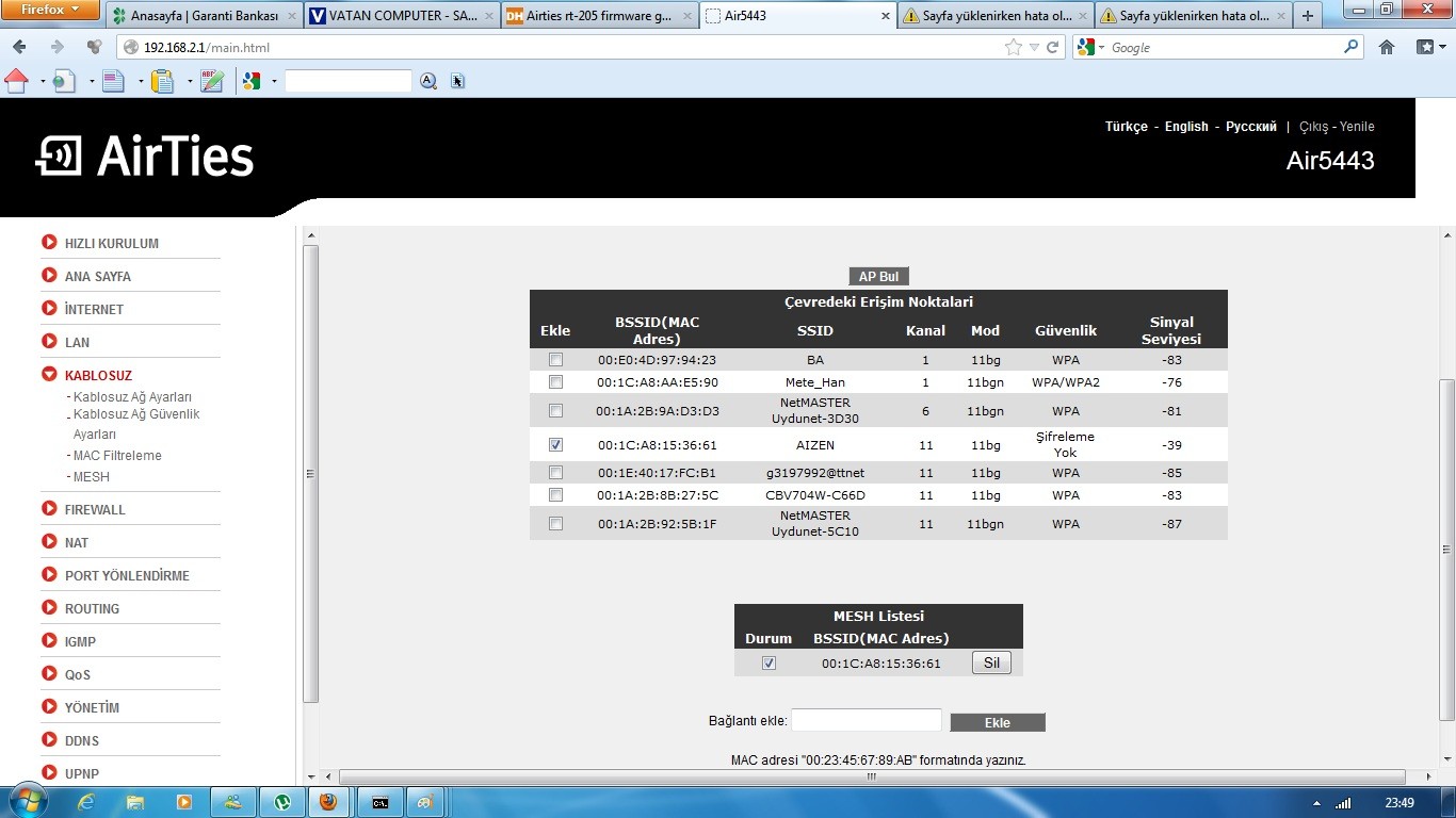

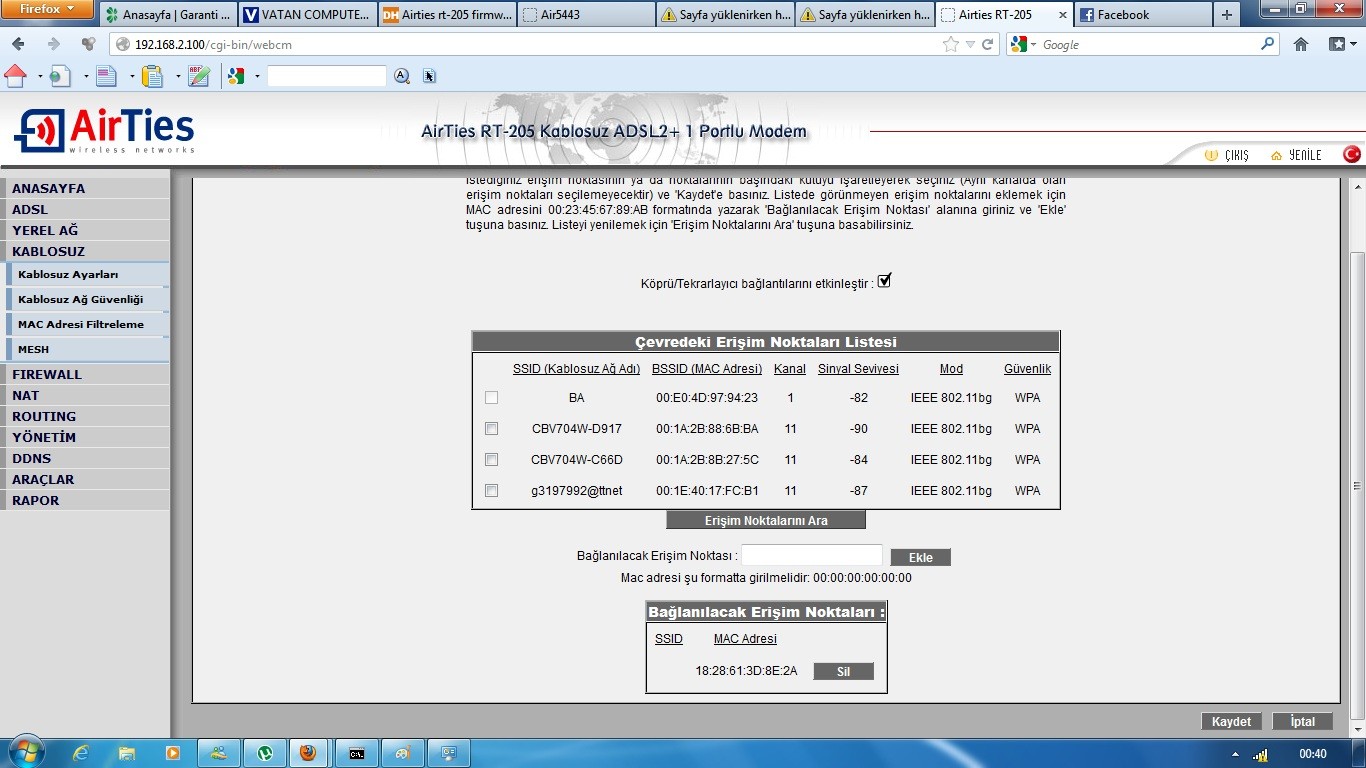

AP için Mesh ayarlarından köprüyü etkinleştir seçeneğine tıkladım. Ancak ne yaparsam yapayım ana modemi görmedi. Ben de ana modemin MAC adresini kopyala yapıştır yapıp kayıt ettim.
Buna karşın ana modemimin Mesh ayarlarına girdiğimde bir sorunlar karşılaşmadım. AP yi rahatlıkla gördü ve kayıt ettim.
Sanırım sonunda birbirlerini gördüler.
Sonuç olarak başarısız oldum ve ne yaptıysam işe yaramadı. Sadece modemleri birbirlerine kabloyla bağlayınca işe yarıyor.
Bu arada yukarıda söylediğim gibi RT-205 modemim bozulmuştu sorunun adaptörde olduğunu düşünüp yeni adaptör ile çalıştırdım. Bu ayarları denerken her bir ayarı kaydet değişimde modem bir kendinden geçip bağlantı koparıyor. 40 takla atıp 5 dakikada zar zor bağlıyorum. Sonucunda ayar değişmiş oluyor. Bazen sadece modem arayüzünde bile ayar yapmaya çalışırken aniden modem arayüzünü görüntüleyemiyorum. Bağlantı kopmadığı ve modem ışıklarında bir değişim olmadığı halde bu oluyor. Sizce nerede yanlış yapıyorum?
