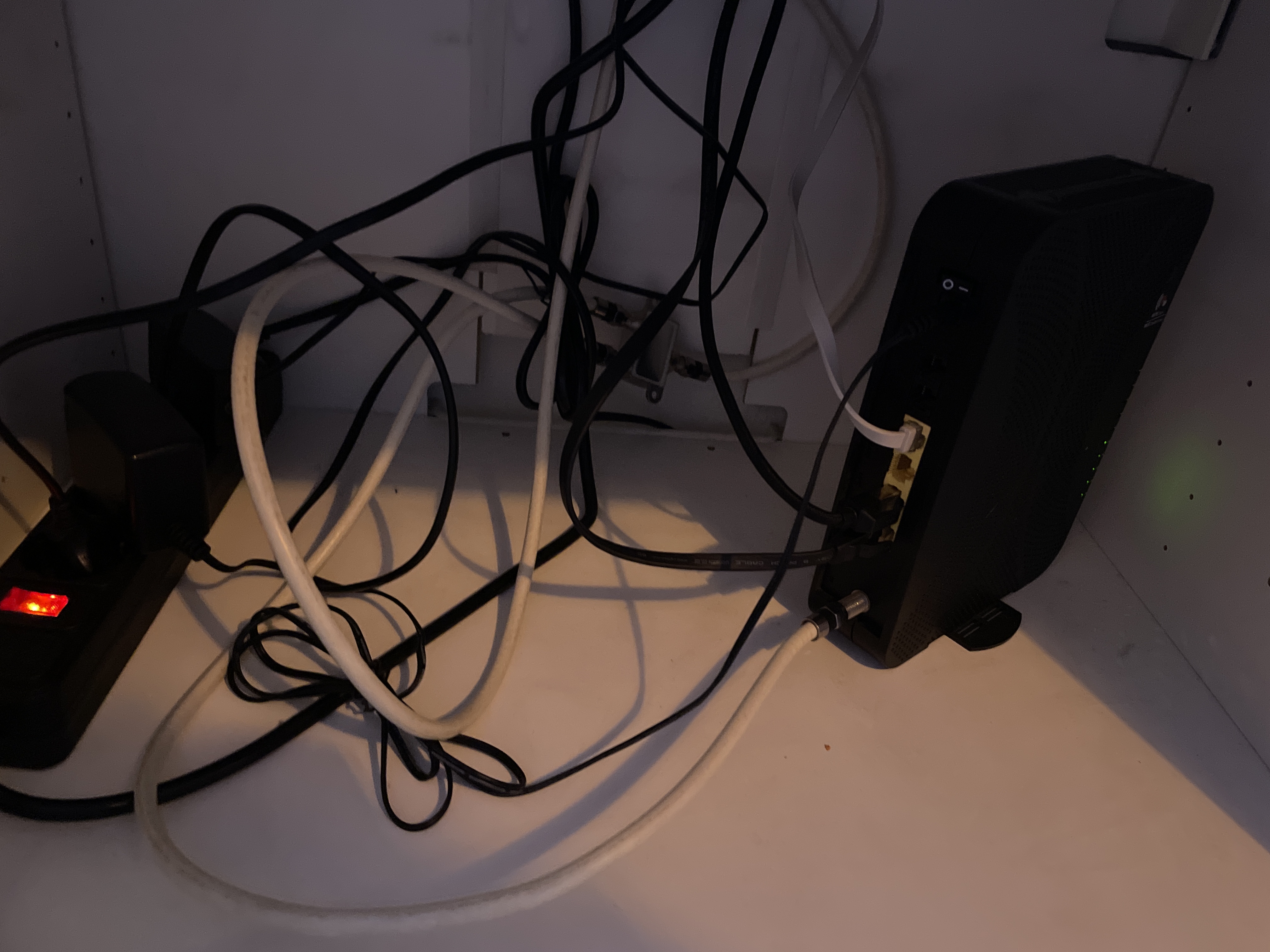

Ben şöyle kullanıyorum. Resim olarak atayım.
geçen yıl (22465 mesaj)
Modem kablonet.
Mesg cihazlarda M4 dual. İlave yapabilirsin tekli de çiftlide , sınır yok.
Öncelikle model ana bölümde , bende tv sehpasının içine gizli.
Beyaz ethernet - tv internetine doğrudan bağlı
Siyahlardan biri - playstation a doğrudan bağlı
Son siyah olanıda - evdeki wifi yi dağıtmak için Meshlerden birine entegre.

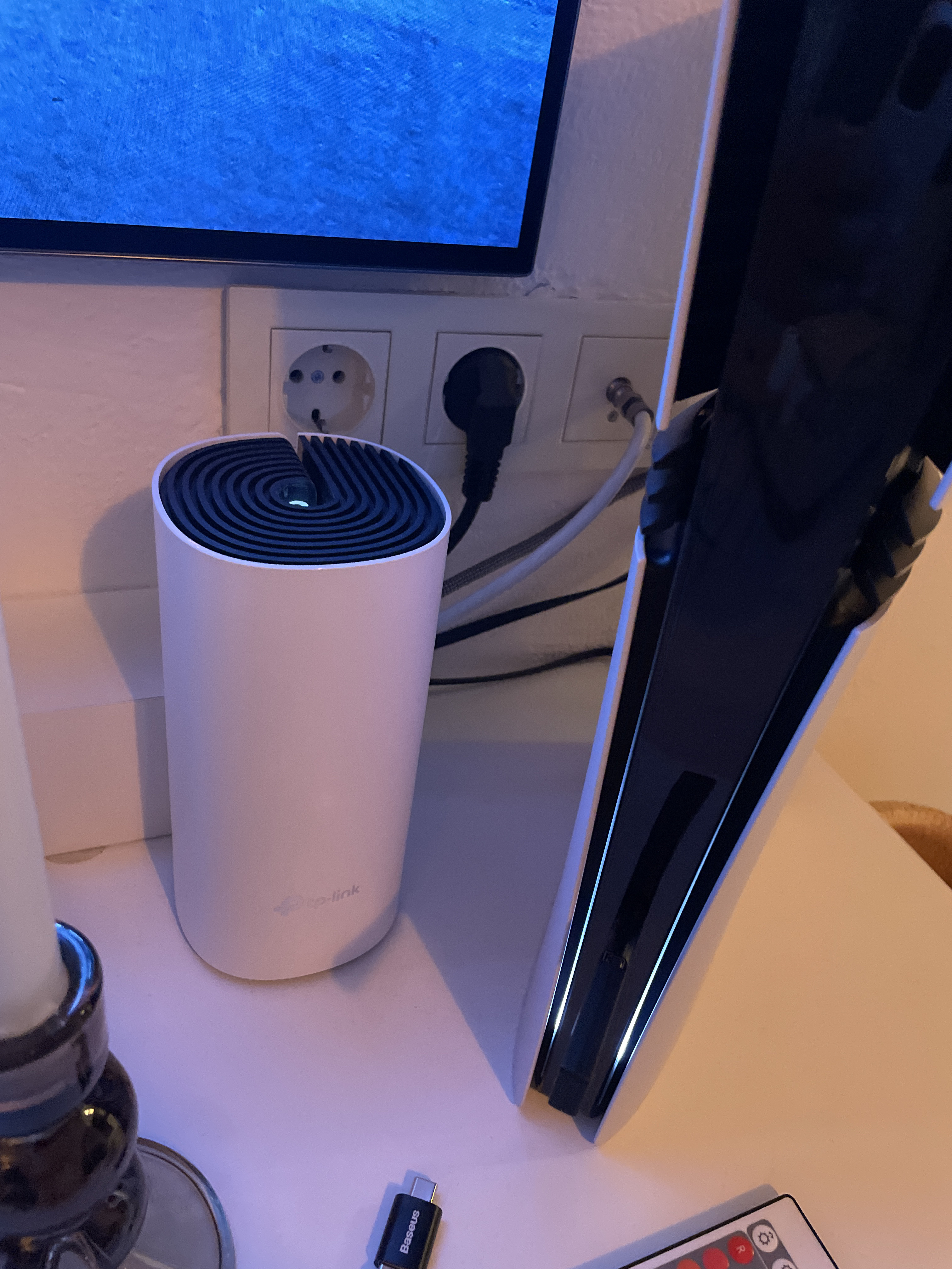

Gelelim meshler nerede?
Biri ana bölümde tv nin tam altında , merkezi yerde SALONDA. Diğeri MUTFAKDA , arada 2 metre lik koridor var sadece. Odadan odaya gez dolaş kesinlikle sinyal düşüşü yok. Kopma yok, ping delay değerleri modem e göre baya baya iyi,

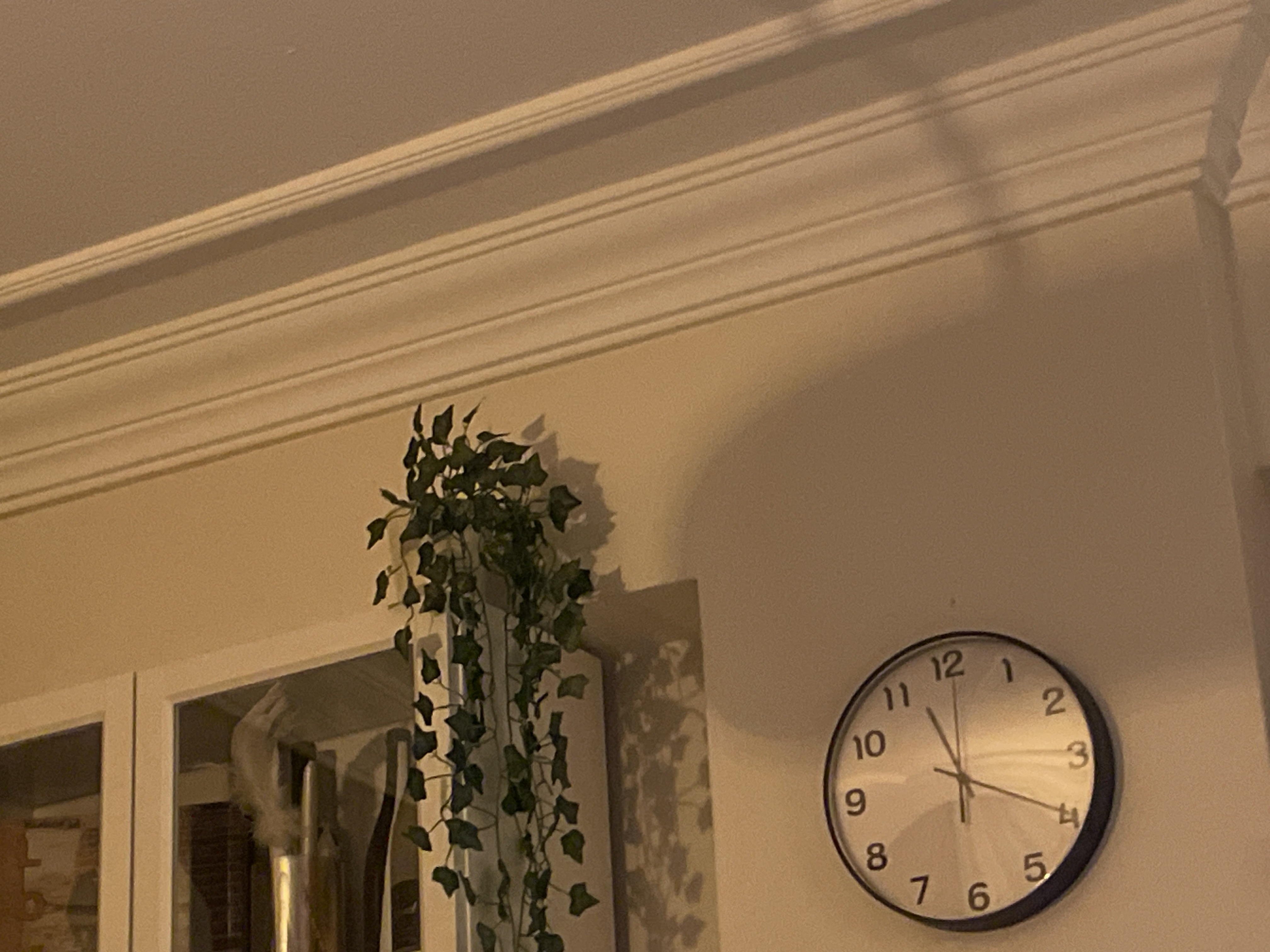

Salon ana bölüm
Mutfak 2. Kısım

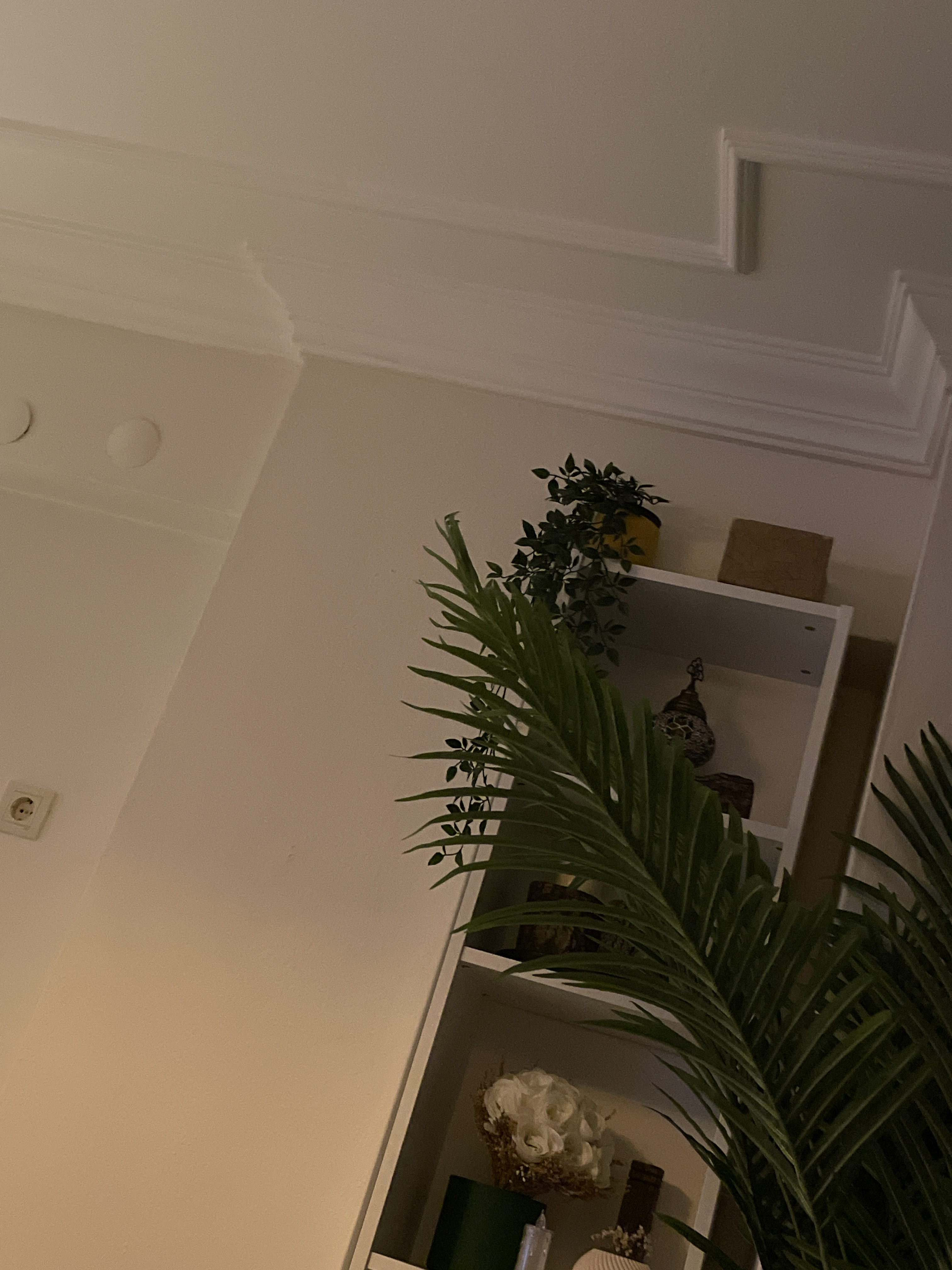

Oda ve sıralı diğer oda 3-4. Kısımlar
Sizin resme göre SOL CEPHE den ilerleyin. Sağ cephe olduğu gibi kalsın. Oda içlerinde mesela benim resimde gösterdiğim gibi dolabınız varsa , tepesine gizleyin, prize yakın durması kafi.
Mesh leri kesinlikle saklamaya çalışmayın. Terlik gibi her an hazır ama kenarda , rahatsız etmeyecek düzeyde konumlandırın.

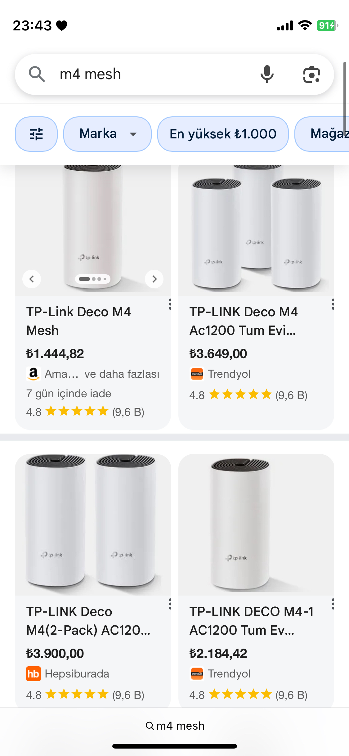

Bundan almanız kafi. Tanesi 1300 tl gibi bir rakama geliyor. Görselde fazla bana göre, en az 3 adet olmalı evinizde öyle diyeyim. Kablonet modemide standart onların verdiği. Router a gerek yok. Görseldeki gibi bağlantılarınızı yapın, telefondan Deco mesh leri aktif edin bitti
